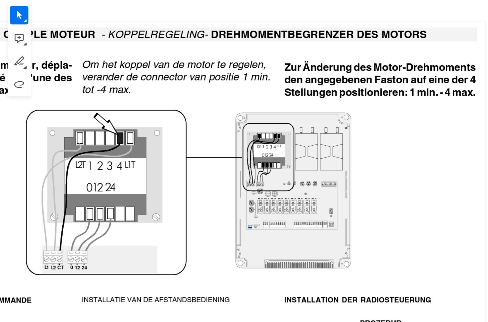

von Heinz R. (heijz)
keine Ahnung was der rafo da macht, aber alleine der Versorgung dient er
nicht
 - siehe Screenshot
Auch generiert die Platine wohl irgendwie Drehstrom für die Antriebe
> dient er
> nicht
>  - siehe Screenshot
Vielleicht aber auch nur ein Mittelabgriff?
von Thomas R. (thomasr)
Ist wohl doch kein „normaler“ Garagentoröffner 😤 Trotzdem wird ein
zusätzlicher Gleichrichter an dem Ausgang nichts schaden, dafür ist das
viel zu robust gebaut.

von Armin X. (werweiswas)
Nein
Der Anleitung zufolge wird der Drehstrom überhaupt als Versorgung der
Anlage benötigt.
Der Trafo stellt nur die Steuerspannungen bereit. Und die benannten 20W
sind nicht auf den Einschaltstromstoß bezogen sondern auf die mögliche
Dauerleistung, da ansonst alle Verbraucher auf der Platine und der
zusätzliche externe Verbrauche den Trafo überlasten würden. Kurzzeitig
sind da, wenn keine Sicherung oder dünnen Leiterbahnen begrenzend wirken
ohne Probleme für den Trafo auch 100W möglich.
Du wirst allenfalls mit dem 7824 ein wenig Probleme bekommen. Wenn der
Trafo im Leerlauf über 26V geht kann sein dass der 7824 wegen
Überspannung verreckt...
Edit: Ich sehe gerade dass die 24V Regler meist bis 40V aushalten. Also
darf die Leerlaufspannung bis auf ca 28V ansteigen.
Armin X. schrieb:
> Nein
> Anlage benötigt.
schau Dir gerne die Anleitung noch mal genau an
DIe schreiben halt L2 anstatt N, meinen aber trotzdem 230V Wechselstrom
Au Weia, Du hast Recht. Jetzt erkenne ich das auch.
Dann ist natürlich auch die Bezeichnung der Motoranschlüsse ein
be...schissener Übersetzungsfehler. Mir ist dann natürlich auch Klar
warum die am Trafo für die Drehmomentvorwahl umzuklemmende Leitung auf
eine mit "Ct" benannte Klemme geht.
