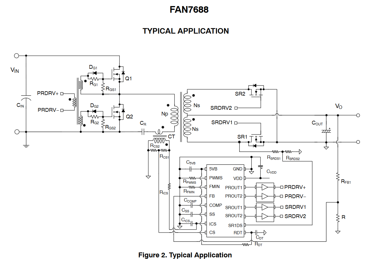

Auslegung Zwischenkreiskondensator LLC Wandler
OP #7357343
Hallo, ich entwickele momentan einen Resonanzwandler der Eingangsseitig mit 600V DC betrieben wird und diese in 24V umwandelt. Das Design verwendet den FAN7688 (Siehe Bild). In den meisten App Notes wird davon ausgegangen das vor dem Resonanzwandler eine PFC Schaltung verwendet wird. Die Größe des Zwischenkreiskondensators ergibt sich laut App Note dann aus der gewünschten Hold Up Zeit und dem Laststrom.
Inwiefern wäre die Auslegung des Zwischenkreises auf eine reine DC Quelle anders zu betrachten? Oder welche anderen Kennwerte sollte man zur Auslegung des Zwischenkreiskondensators hinzuziehen? Danke im voraus.
