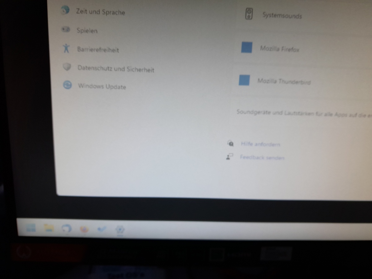

Hallo Leute,
Ab und zu wird bei mir der zweite Bildschirm "grau". Als wie wenn er inaktiv wäre. (Siehe Bilder) Der zweite Bildschirm wird als erweiterte Anzeige betrieben. Reproduzierbar bis jetzt nur schlecht. Was auffällt: Wenn eine Citrix Sitzung im Vollbild betrieben wurde, hat man gute Chancen, dass der Bildschirm "grau" wird. Nach händischen beenden aller Citrix Dienste, blieb der Bildschirm aber "grau".
Wenn ich den Monitor ein/ausschalte, bleibt er so. Wenn ich die Bildschirmanordnung drehe, oder den zweiten Monitor zur primären Anzeige mache und danach wieder auf die alte Einstellung zurückstelle, stimmt die Anzeige wieder. Reboot usw. behebt den "grauen" Bildschirm auch.
Hat jemand auch das Problem gehat und ein eventuelles Workaround?

Die IT bin ich in diesem Fall. Darum frag ich hier.
Ich glaube es jetzt nicht, das es mit Citrix zusammenhängt.
Habe nämlich die Workspace App deinstalliert und es passiert beim arbeiten mit Windows 11 genauso sporadisch wieder.
