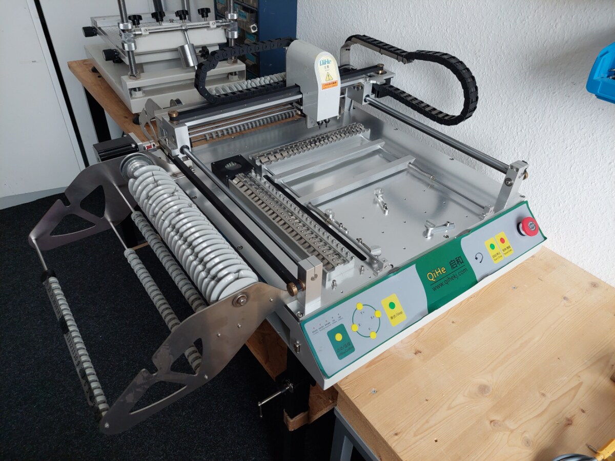

Verkauft wird ein gebrauchter Bestückungsautomat QiHe TVM802B. Die Maschine lief bei uns bis zu letzt in der Kleinserienproduktion, wird nun aber wegen Neuanschaffung verkauft. 0603 und SOD523 ist problemlos möglich (0402 laut Hersteller, haben wir aber nie probiert)
Informationen gibt es hier: https://www.qhsmt.com/product/tvm802b-liteplacer-2heads-46slots-desktop-smt-pick-and-place-machine-standard-edition/
  • 64 "Feeder"
  • Dual Vision
  • 5500pcs/h

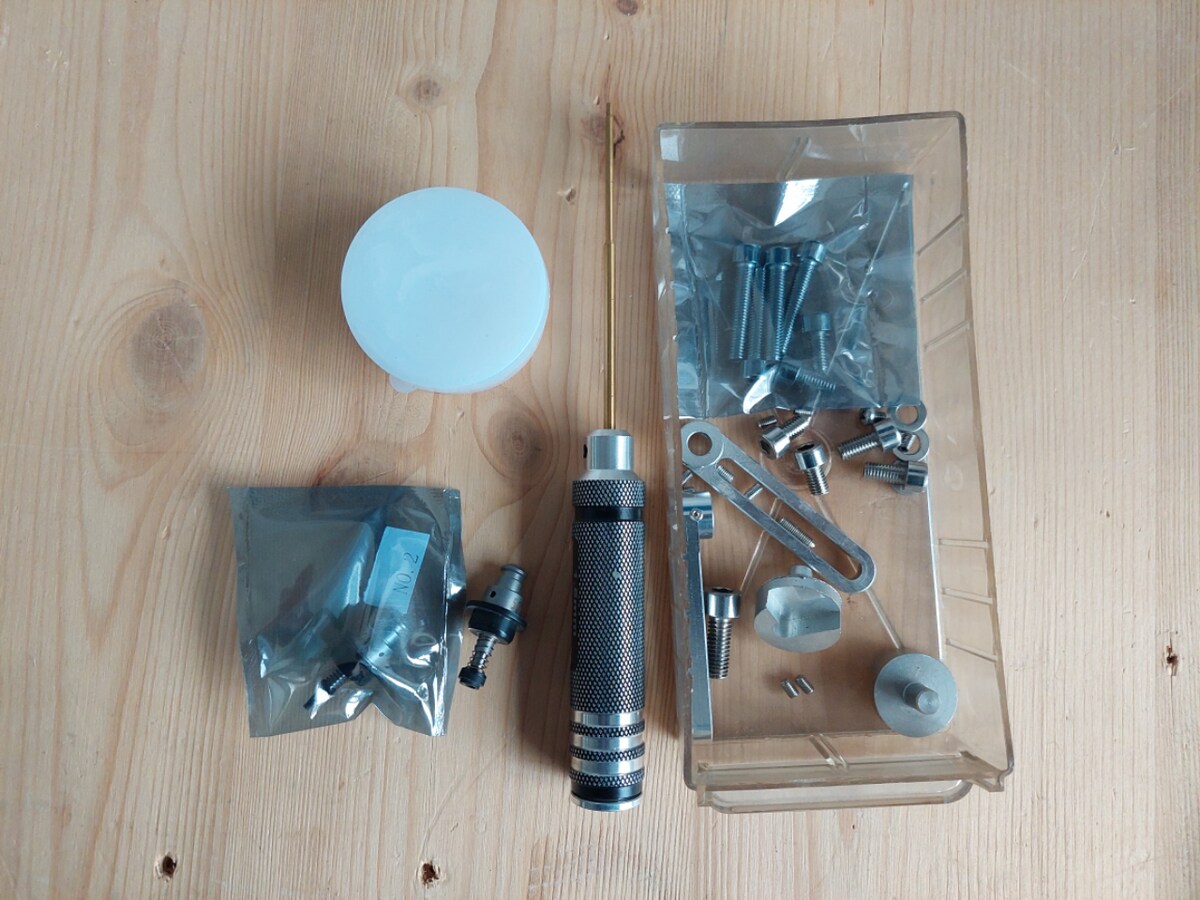

Im Lieferumfang sind 4 Nozzles und diverse Zubehörteile (Tray Halterung, etc).

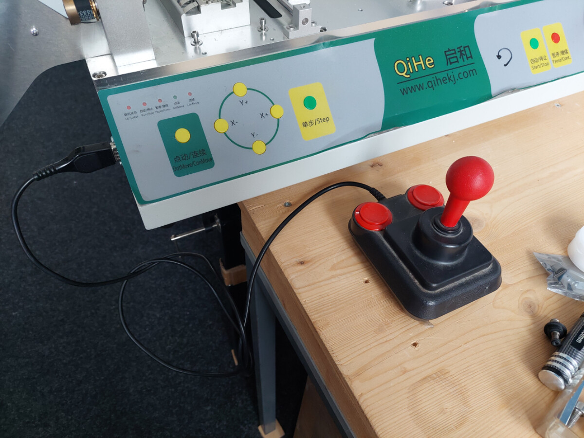

ls kleine Besonderheit haben wir einen Joystick port nachgerüstet mit dem man die Machine im manuellen Modus fahren kann. Liefern wir mit. Beim Joystick ist evtl. ein bisschen Kontaktspray erforderlich.
Zur Steuerung benötigt man einen Windows PC mit USB und Ethernet (nicht im Lieferumfang), wir könnten die Kameratreiber nur auf einem 32bit System installieren, das hat sich aber unter umständen mittlerweile geändert (STK1160 oder STK1150). Der Hersteller reagiert recht professionell auf Supportanfragen und liefert bei Anfrage die neueste Software.
Verkauf mit Rechnung und ausgewiesener UmSt, nur an Gewerbe, ohne Gewährleistung.
Preis 2500€ VB + UmSt
Anschauen und abholen in Berlin möglich. Versand per Spedition o.Ä. ebenfalls denkbar. (43kg)
Da würde mich mal interessieren, wie der Käufer damit zurecht kommt. Konstruktionsbedingt wird die Einstellung der Aufwickler zum apokalyptischen Geduldspiel, sobald man viele Spuren gleichzeitig nutzen will. Bei mir kommt noch ein Geschissse beim Start, bis Windows die beiden Kameras erkennen will. Mir ist noch keine Einschaltsystematik gelungen, bei der die Kameras zuverlässig auf Anhieb gefunden wurden (arbeite mit Win10). Und dann gibt es noch das Problem der tanzenden Bauteile am Saugrüssel, weil die Schrittmotoren ordentlich Vibrations ins Gerät bringen. Ich weiss wovon ich spreche, wenn ich diesem Gerät die Tauglichkeit nur bedingt ausspreche. Würde mich gerne mal mit einem Anwender austauschen wollen, der damit glücklich ist.
OP (Firma: Tubbutec GmbH)
Also wir haben die Maschine ja Jahrelang in Betrieb gehabt und hatten recht wenig Probleme. Waren eigentlich immer alle Feeder bestückt und in Verwendung. Tapespannung muss man immer mal wieder justieren, aber eher alle paar Wochen mal und dann auch nur bei einzelnen Reels. Kameraprobleme 0, wir hatten win7 32 bit. Das ist aber auch eine etwas neuere Maschine mit nur einem USB Anschluss und einem eingebauten Kamera Umschalter.
Vibrationsprobleme hatten wir nie (auch nicht wenn der Vibrationsfeeder lief)
Kann mir aber gut vorstellen dass jeder da andere Erfahrungen macht, ist sicherlich keine Maschine bei der man Start drückt und dann weg geht. Kleinigkeiten sind immer zu korrigieren.
