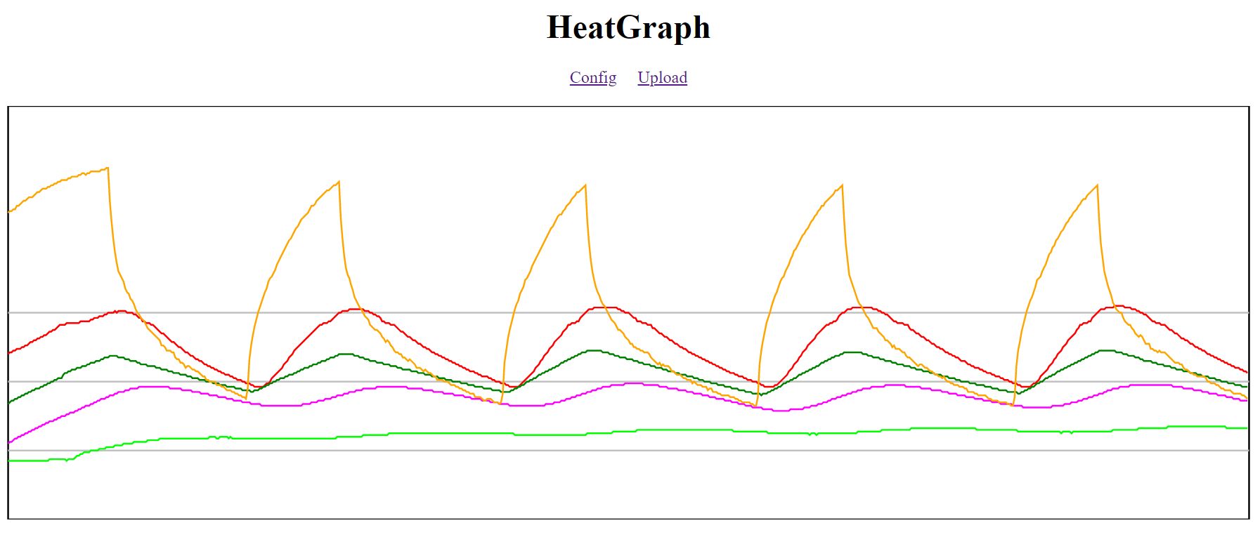

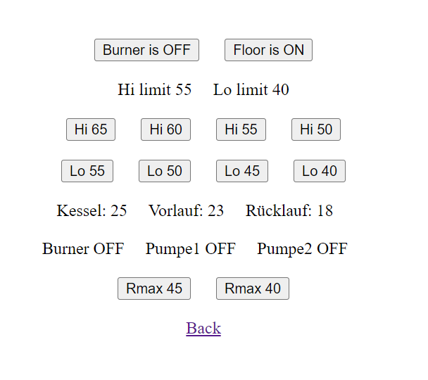

von Neumann (mralfred)
Johann W. schrieb:
> Kannst Du mir da behilflich sein?
Wenn du keinerlei erfahrung mit programmieren hast ist das das falsche
projekt. Eine oelheizung hat nur brenner ein-aus, mischer und 2
umwälzpumpen.
Was hat den dein pelletofen an aktuatoren?
Als erstes würde ich die mehrfach temperaturmessung mit DS18b20
ausprobieren. Und dann musst du das sicherheitskonzept des ofens
verstehen. Die haben alle eine 2-kreis abschaltung bei kessel übertemp.
Den sicherungskreis, total-aus bei > 90grad kessel musst du unbedingt
drin lassen.
Bild ist der setup-screen meiner steuerung, heizung is aus. Daneben der
temperaturverlauf bei eingeschalteter heizung, abgas, kessel,
vorlauf/rücklauf, bodenheizung.
