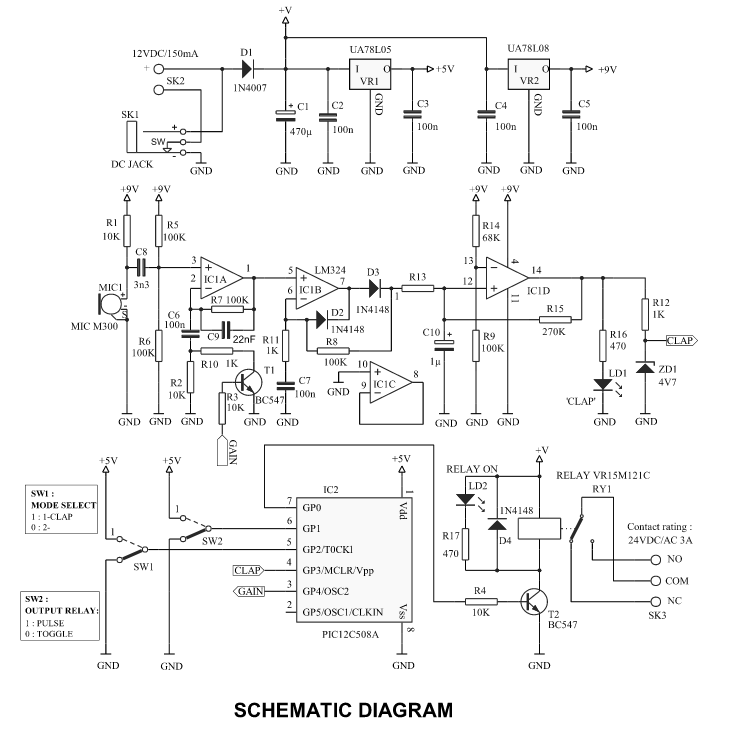

Hallo Zusammen, ich habe mir eine kleine Lampe mit dem Whadda WSHA139 Klatschschalter gebaut.
Da diese ständig angegangen ist wollte ich die Empfindlichkeit einstellen, hierzu steht leider nichts in der Aufbauanleitung von Velleman. Auf Anfrage vom Support habe ich folgende Antwort erhalten: "You can try the following :
  • Remove T1 and optionally increase R2 (eg. 100K).
  • If still too sensitive, you can also reduce the value of R8."
Ich wollte diese Tipps gerne mit anderen Bastlern teilen, da sie mir sehr geholfen haben und im Internet nichts hierzu zufinden ist.
Bin mit der Lampe jetzt sehr zufrieden.
Gast #7358158
Wenn du T1 entfernst, deaktivierst du die automatische Umschaltung zwischen 10/100 facher Verstärkung. Hier würde mich mal interessieren nach welchen Kriterien der Mikrocontroller umschaltet. Tritt das Problem auf, während T1 eingeschaltet ist, oder während er ausgeschaltet ist?
Da wäre es wohl deutlich sinnvoller, konkret zu sagen, was du geändert hast.
