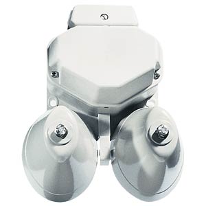

Falls der Buzzer in einer besonders lauten Umgebung untergehtr - Montiert hab ich in einer Drechslerei im vorigem Jahrtausend solch eine Postglucke direkt an die Adern a + b
Hier NOS mit Gewährleistung und Rückgaberecht testen:
https://www.reichelt.de/de/de/tonrufzweitgeraet-wetterfest-wk-978-p22796.html?
Das Blatt meint 25 ... 54 Hz und 26 ... 80 V, vorher am Klingeltrafo testen.
https://www.reichelt.de/index.html?ACTION=7&LA=3&OPEN=0&INDEX=0&FILENAME=G100%2FANSCHALTHINWEIS_WK978.pdf
oder am Flohmarkt, bei Auflösungen und Kleinanzeigen ~10 €
