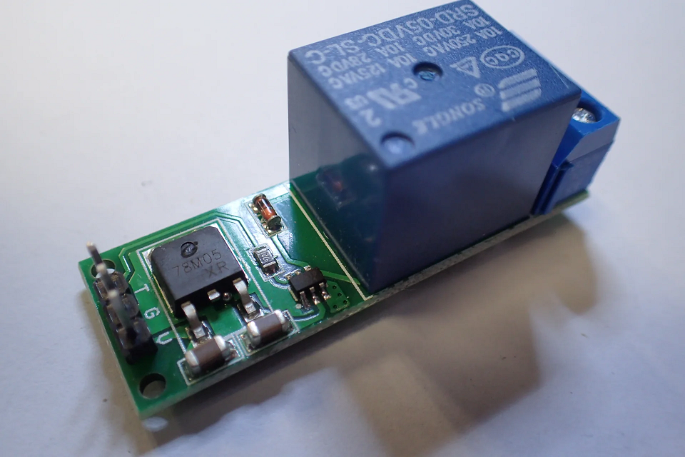

Hallo Zusammen
Ich habe ein kleines Board (ELETECHSUP I025B01) siehe auch anhang.
Ich vermute mal schwer, dass ich es nicht direkt mit der Autobatterie
anschliessen kann.
Was muss ich sicherstellen, damit mir dieses Board nicht abraucht ?
Brauche ich eine Diode und Kondensator (oder andere Komponennte), wenn
ja welche Kapazität und wie muss ich es anschliessen.
Hier auch der LINK wenns nicht verboten ist:
https://www.getelectronic.net/products/5-24v-1ch-bistable-relay-module-latching-relay-i025b01
Sorry für meine Unwissenheit.
Gruss ZHCIP

Moin,
zuerst einmal: für mich ist das kein "richtiges" bistabiles Relais.
Sondern man versucht durch einen Spannungsregler (78M05) und vermutlich
irgendein T-FF, also eine aus Halbleiter bestehende Schaltung die
Funktion eines bistabilen Relais nachzubauen.
Gerade bei wiederkehrenden Spannung ist es das aber vermutlich nicht.
Dies nur zur Info.
Eingangsseitig sitzt zumindest auf dem Bild ein 78M05. Die kenne ich
absolut Maximum normalerweise bis 35V. Zu deinen 12V ist da also
prinzipiell schon Luft. Solange es sich also wie geschrieben nur um eine
Autobatterie (also außerhalb eines Autos) handelt sollte das so gehen.
Der Chinese bewirbt diese Schaltung auf Ali mit 6-24VDC. Ob das 100% so
stimmt ist die Frage. Der Regler wird im DB mit 2V drop angegeben. Also
mit Vorsicht zu genießen die Angaben.
Sollte die Schaltung innerhalb eines KFZ verbaut werden sind da
natürlich wieder viele Transienten die auch deutlich >35V sein können.
Ein Beispiel eines Transienten Schutz gibt es in der Artikelsammlung
unter
Kfz Spannungsspitzenkiller / Transientenschutz
Sicherung nicht vergessen. Evtl noch ein Verpolschutz falls du das Ding
öfter montierst/demontierst.

von Peter D. (peda)
Das Relais benötigt eingeschaltet permanent 70mA (0,36W).
Der 6-Pinner könnte ein programmierter ATtiny4 oder PIC10 sein,
allerdings mit 70mA weit über den Limits betrieben.

von Gerald B. (gerald_b)
Den Gedanken weitergesponnen, könnte man den Schaltzustand nichtflüchtig
im EEPROM ablegen. Der hat zwar nur rund 100K Schaltvorgänge, aber das
mech. Relais wird auch kaum besser sein :-)
von N. M. (mani)
Gerald B. schrieb:
Bringt nur wenig Vorteil im Vergleich zu der im Eingangspost gezeigten
Variante mit (vermutlich) T-FF.
Das einzige was man dadurch gewinnt ist das der Zustand nach dem
einschalten wieder der selbe ist.
Hat aber trotzdem Nachteile zu einem richtigen bistabilen Relais.
Das hat nämlich unabhängig von der Versorgungsspannungen den zuletzt
gewünschten Schaltzustand. Jederzeit.
Ein normales Relais benötigt Spannung um den richtigen Zustand halten zu
können. Ist also zu 50% falsch wenn keine Versorgungsspannung anliegt.
Außerdem braucht es nach dem einschalten vermutlich 30-100ms bis der
Controller startet, den NV Speicher ausliest und das Relais angezogen
ist.
Wenn das beides kein Problem ist kann man das natürlich machen.
