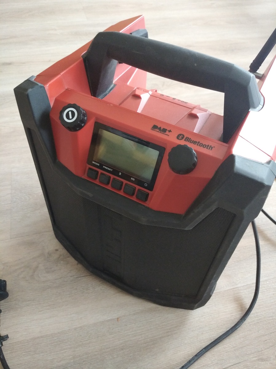

ich habe ein Hilti Baustellenradio mit einem Defekt bekommen und möchte dieses wieder für mich zum Laufen bringen.
Kurze Infos zum Radio Das Gerät ist eine Kombination aus Radio und Ladegerät. Das Radio kann dementsprechend auch Hilti Akkus aufladen.
Problem Das Radio funktioniert nicht an 230V. Kommt kein Ton und stürzt ab. Jedoch wird der Akku scheinbar geladen. Bin zu wenig Elektroniker um den Fehler zu finden. Habe alles auf äußere Fehler begutachtet und Dioden/Sicherungen durchgemessen ... leider erfolglos.
Erkenntnis Betreibt man das Radio allein im Akkumodus, so funktioniert dieses ohne irgendwelche Probleme.
Lösungsidee Benötige die Akku-Ladefunktion des Radios nicht. Also entweder Akkubetrieb oder an 230V ... das genügt mir. (Makita Radios besitzen ja auch keine Ladefunktion) Habe deshalb die ganze 230V Elektrik inkl. Ladeschaltung aus dem Radio entfernt. Radio funktioniert im Akkubetrieb immer noch ... im Radio ist nun mehr Platz. Möchte nun intern ein 24V Schaltnetzteil verbauen und dieses am Akku-Anschluss des Radios intern anschließen. Natürlich so verschaltet, dass entweder der Akku oder das Schaltnetzteil das Radio speist.
Problem Lösungsidee Ich muss dem Radio iwie vorgaukeln, dass ein Akku angeschlossen ist. Allein die 24V des Schaltnetzteils genügen nicht. Das Radio erkennt einen Akkufehler.
Frage Kennt jemand die Pin Belgung des Hilti-Akkus (z.B. Hilti B22 5.2Ah Akku) Es sind insgesamt 5 Pins. Einmal +22V, GND aber was machen die 3 weiteren Pin?

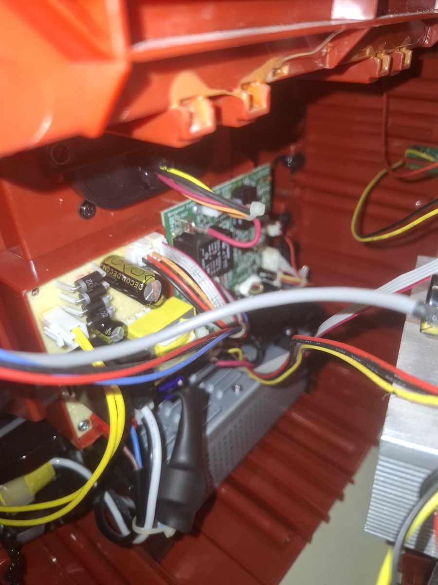

OP #7386518
Hey, man muss gar nichts abreissen. Die vertikalen Säulen lassen sich rausclipsen. Muss man raushebeln.
aus einem anderen Beitrag "Die beiden Seitenteil sind geklippt. Zwei Schrauben an der Unterseite lösen und dann von unten nach oben aufheben.Die Teile sitzen sehr fest also nur Mut. Darunter sind ca. 6 Schrauben in tiefen Löchern zur Gerätefront. Du braucht also sicher einen 25-30 cm langen schmalen Schraubendreher."

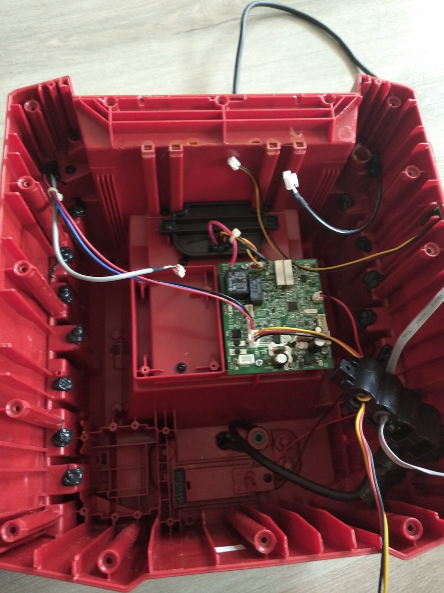

Hallo Zitrone,
vielen Dank für Deinen Beitrag zu dem Hilti Radio. Ich habe hier das selbe Problem, mit Akku funktioniert dieser und an 230V schaltet ein Relais zu und er funktioniert nicht mehr. Auf welcher Platine hattest Du die kalte Lötstelle? Auf der kleinen Platine (siehe anbei das Bild) oder direkt im Netzteil auf der 230V Seite?
Vielen Dank im Voraus für eine kurze Rückinfo!
Viele Grüße, Andreas
#7803100
Andreas G. schrieb:
Hallo Zitrone,
Na, da bin ich mal gespannt, ob der TE antwortet. Der hat hier im Forum genau 4 Beiträge geschrieben, und zwar in diesem Thread. An Deiner Stelle würde ich ihm eine Nachricht schicken. Die wird er wohl hoffentlich bekommen.
Ohne das Gerät zu kennen: Es wird wohl der große Elektrolytkondensator auf der hellen Platine links im Bild gemeint sein. Im Zweifel die Platine ausbauen, ein gutes Foto senkrecht von der Rückseite machen und hier posten. Da wird man Dir schon die kalten Lötstellen zeigen. Oder Du lötest, sofern Du löten kannst, einfach mal die ganze Platine nach. Ist ja scheinbat nicht viel drauf.

dann mußt du fotos von der platine machen, schauen ob sicherungen durch sind, und eventuell etwas löten ersetzen können, sowie wissen wie man brandgefahr von unfachgemäßer reparatur umgeht. man weiß ja nicht was der defekt sein kann. da mußt du halt gute fotos liefern und die genaue bezeichnung des radios. nur dann kann man überhaupt versuchen zu helfen, falls überhaupt jemand lust dazu hat.
(Firma: Starfleet) #7938586
Solche Beiträge helfen einem ungemein weiter ... Danke. Habe den Fehler gefunden. Kalte Lötstelle am Glättungskondesnsator nach Brückengleichrichter.
Das der Akku geladen wird spricht gegen die These vom Glättungs-Kondensator ... Und gegen die These "kalt" (statt bspw. 'gebrochen') spricht, das das Ganze wohl vorher gut funktionierte. ... Und was hat man an "Brückengleichrichter" wenn man angeblich "... die ganze 230V Elektrik ..." entfernt hat.
