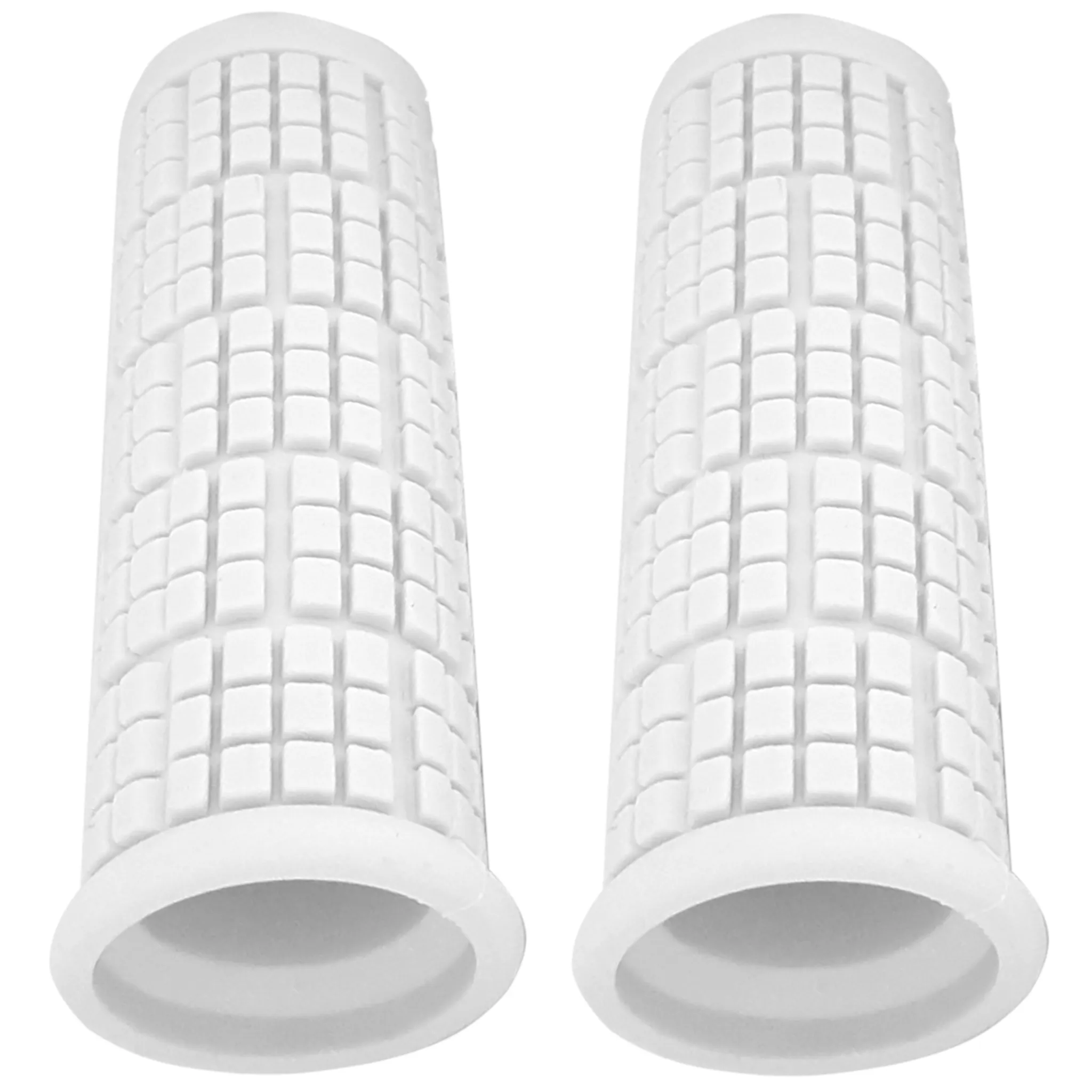

Ist Alu-Lochblech keine Alternative, oder muss es genau 1/10 Inch haben?
An Alu klebt ein Kunststoff möglicherweise stärker als an Pertinax.
https://www.bauhaus.info/suche/produkte?text=lochblech
Das Alu könnte man mit dem Lochsenker abschrägen.
Solche Stoppel kenne ich von Fahrrad-Handgriffen oder
Handmassage-Bällen.
https://media.cdn.kaufland.de/product-images/2048x2048/ece9903c7c16eb855ef7d28945859883.webp
https://www.pflegehome24.de/images/product_images/info_images/igelball-noppenball-massage-ball-blau----10cm.jpg
Igelball - könnte ein Suchbegriff sein.
Noppenmatte ist ein weiterer Suchbegriff, die gibt es als Meterware
