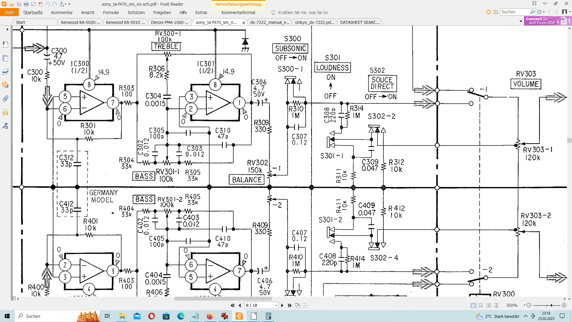

Christian S. schrieb:
> Im dümmsten Fall kann man den Balancesteller lahm legen, indem man ihn
> passend mit 2 Drähten überbrückt. Also ich  brauche ihn eigentlich nie.
Beim gezeigten Sony TA-F-470, wie auch Kenwood KA 5010 und viele andere
artverwandte muß das Signal duch den Balancesteller durch und wird nur
dann abgeschwächt, wenn zur Seite gedreht wird. Die würde ich kurz
schließen.
Der Kenwood KA 7010 hat auch genau dieses Leiden. Sonst ist er topfit.
https://www.hifi-wiki.de/index.php/Kenwood_KA-7010
