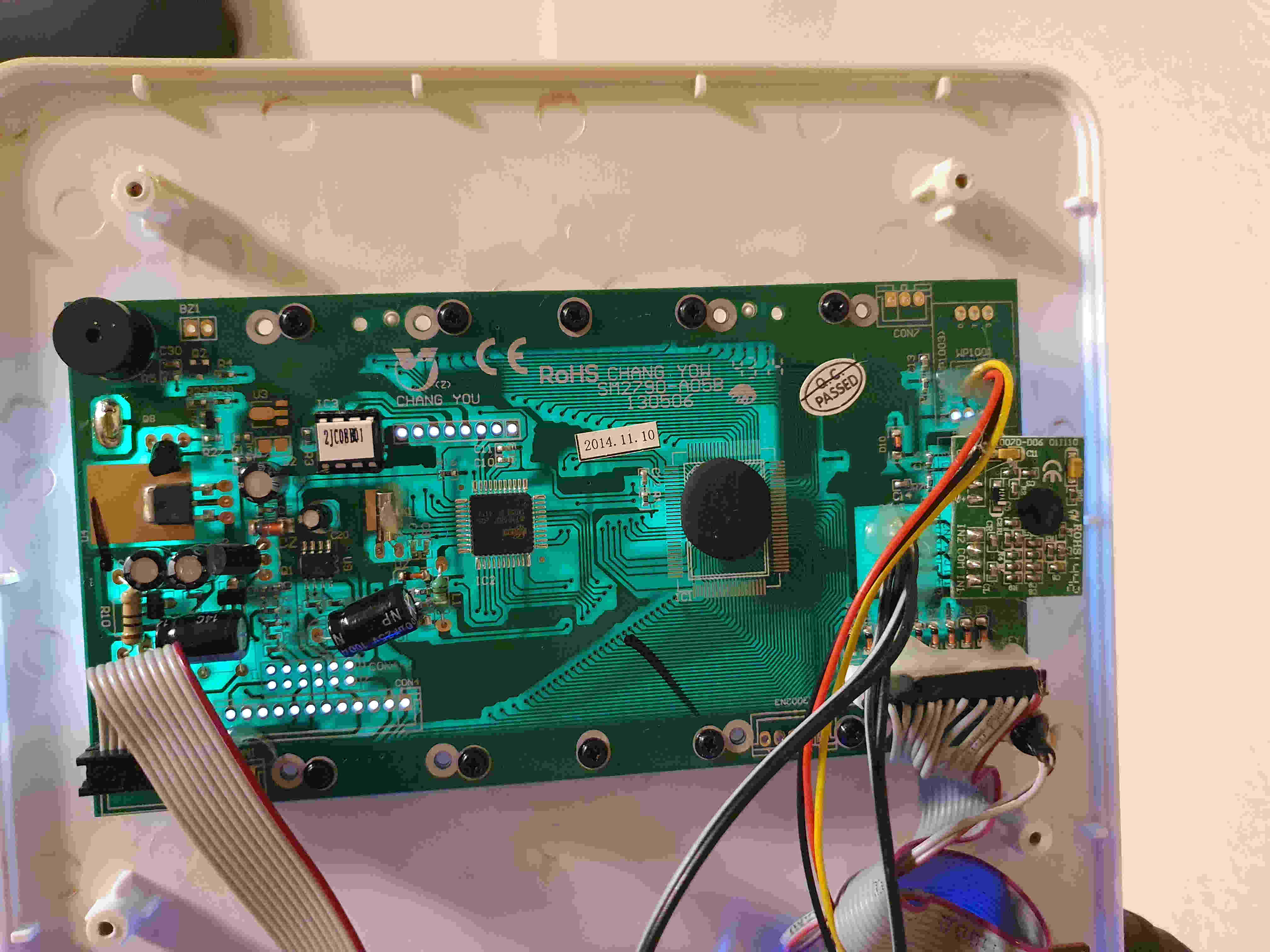

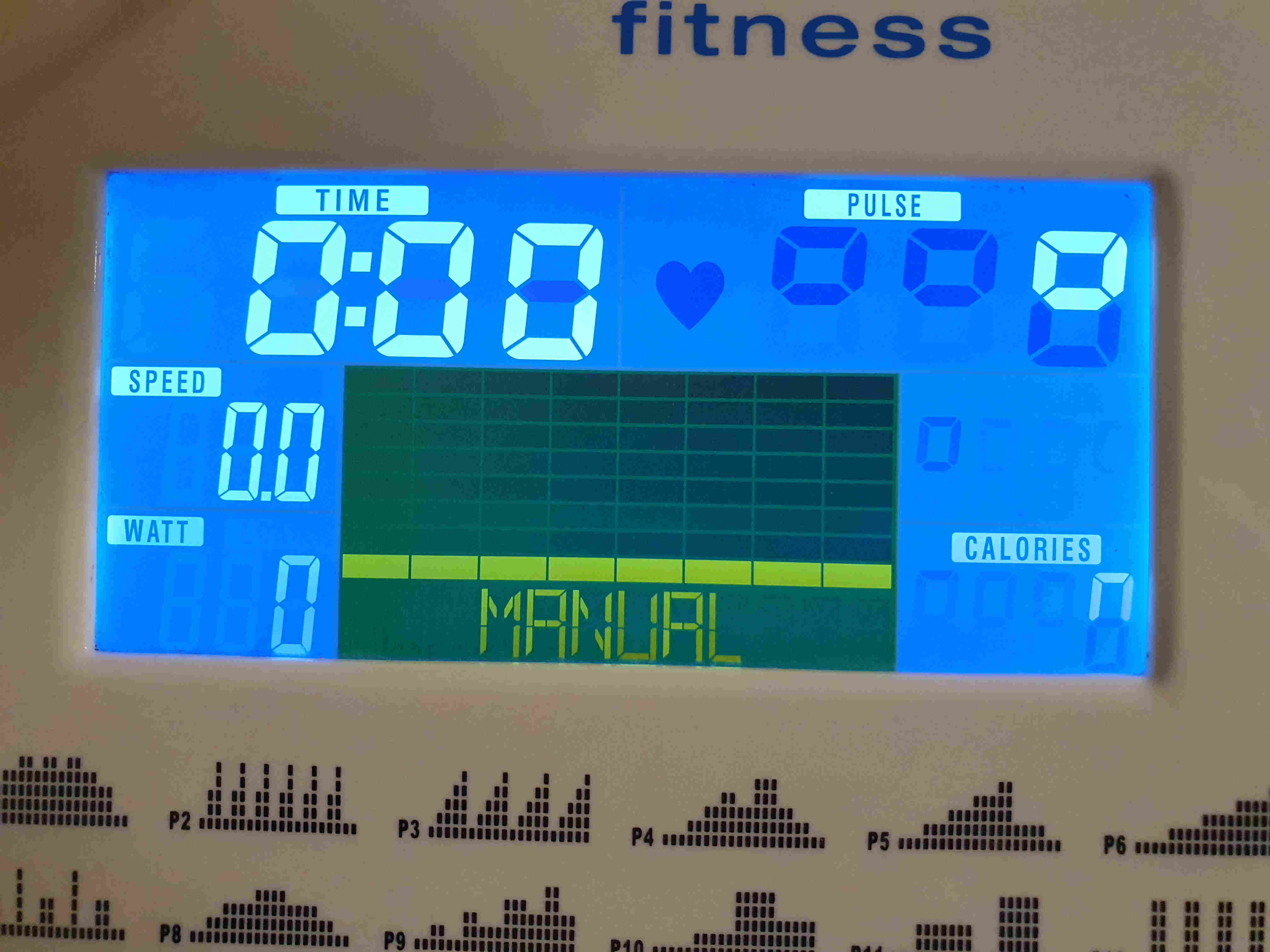

gibt es evtl. eine Möglichkeit fehlende Segmente im LCD-Display zu reparieren?
Ich habe einen Crosstrainer, den ich fast ein Jahr nicht benutzt habe.
Gestern beim Einschalten habe ich festgestellt, dass auf der rechten Seite einige Segmente fehlen.

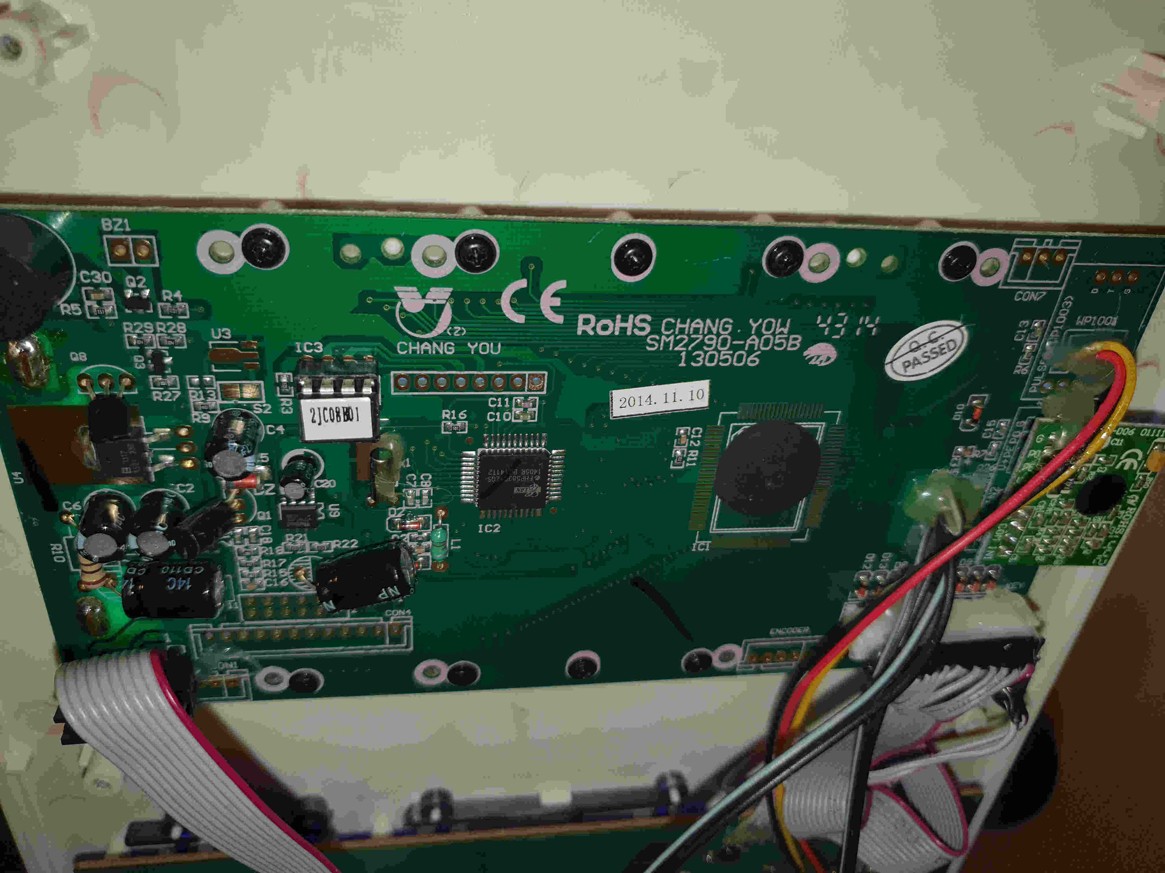

Folgende Reparaturen habe ich vorgenommen: zerlegt, das Zebra-Gummi und alle Kontakte auf dem Display und auf der Platine mit Alkohol (Spiritus) gereinigt.
Leider ohne Erfolg...
Kann mir jemand damit helfen?
Danke im Voraus!
Grüße Sergio
Tja, normalerweise fallen LCD ja aus, weil der angeklebte Folieleiter ab geht oder der Rahmen der aufs Zebeagummi drückt bricht und keinen Druck mehr ausübt.
Aber bei dir scheint eine Backplaneverbindung ausgefallen zu sein, eventuell eine Durchkontaktierung. Bloss wie findest du die bei den vielen vielen Verbindungen zum LCD Controller ?
Vielleicht mit Nadeln am Ohmmmeter von je einer Auflagefläche des Zebragummis die Leitung suchen die unter den schwarzen Blob des Chip geht, und wenn da eine Leitung nicht auffindbar ist, ihre Unterbrechungsstelle suchen ?
Dumm halt, wenn der Chip oder seine Bondverbindung defekt ist, oder der Glasseitenwechsel im Display mit seiner winzigen eingepressten Kugel am Rand keinen Kontakt mehr gibt.
