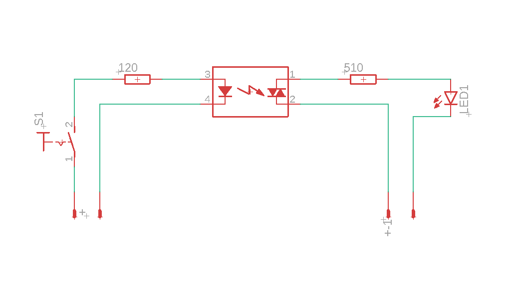

ich habe eine einfache Schaltung auf einem Steckboard einfach nur zu
Testzwecken und aus Neugier aufgebaut.
Den Schaltplan habe ich angehängt.
Links eine 12 V DC Stromquelle welche mit einem Taster und einem 120 ohm
Widerstand den Sharp S21ME5 schaltet.
Rechts ein 510 ohm Widerstand und eine 3mm grüne LED als Verbraucher
(2,2V Vorwärtsspannung, 20mA) an einer seperaten 12V DC Stromquelle.
Wenn ich jetzt den Taster einmal kurz betätige leuchtet die LED,
leuchtet aber auch weiter, wenn der Taster losgelassen wird.
Woran liegt das? Ist das bei diesem Optokoppler so vorgesehen?
Tausche ich diesen, gegen einen Sharp PC123 leuchtet die LED immer nur
solange der Taster betätigt ist.
Ich beschäftige mich zum ersten Mal mit Optokopplern.
Danke im voraus!

Schau dir doch mal deinen Schaltplan an: das ist ein Opto-Triac als
Ausgang. Und was macht ein Triac, wenn er getriggert wird: er leitet,
bis der Strom unterbrochen wird.
Dein PC123 ist ein stinknormaler OC mit Transistorausgang.
von Michael B. (laberkopp)
Ja.
Er ist ein PhotoTRIAC der erst abschaltet, wenn die (Wechsel)Spannung
keinen Strom mehr fliessen lässt, der andere ein Phototransistor, der
wiederum bei Wechselspannung nicht einsetzbar wäre.
Man muss übrigens Bauteile nicht über ihren absolute maximum ratings aus
dem Datenblatt betreiben, es reicht beim PhotoTRIAC fen Haltesteom zu
uberschreiten  und beim Phototransistor den Reststrom deutlich zu
überschreiten.
Deine 120 Ohm an 12V bewirken fast 100mA, der S21ME5 hält nur 50mA aus
und ist mit 20mA vollkommen zufrieden.
510 Ohm an 12V-2V-1V ergibt 17mA, das ist ok.
Da habe ich das Datenblatt nicht richtig gelesen und durch meine
Unwissenheit den Widerstand falsch berechnet. Ich müsste demnach auch
einen 510ohm Widerstand verwenden, richtig?
Warum nochmal -1V?
von Helmut -. (dc3yc)
Niko K. schrieb:
> Warum nochmal -1V?
Restspannung des Triac! Flussspannung über der LED: 2V.
Dietrich L. schrieb:
> Du beschreibt die Dimensionierung der Eingangsschaltung. Aber bei der
> Frage von Niko K. ging es um den Spannungsabfall am Ausgang.
Ja, nein, es geht weitgehend durcheinander.
1k reicht für die Sende-LED, aber wenn er den S21ME5 gegen den PC123
ersetzt (10er Pack bei Pollin für nur 35ct, Geiz ist geil) mit seiner
CTR von minimal nur 50%, dann reichen die 10mA nicht um die 17mA durch
die LED an den 510 Ohm zu schalten, dann jammert er wieder. Besser also
510 Ohm.
