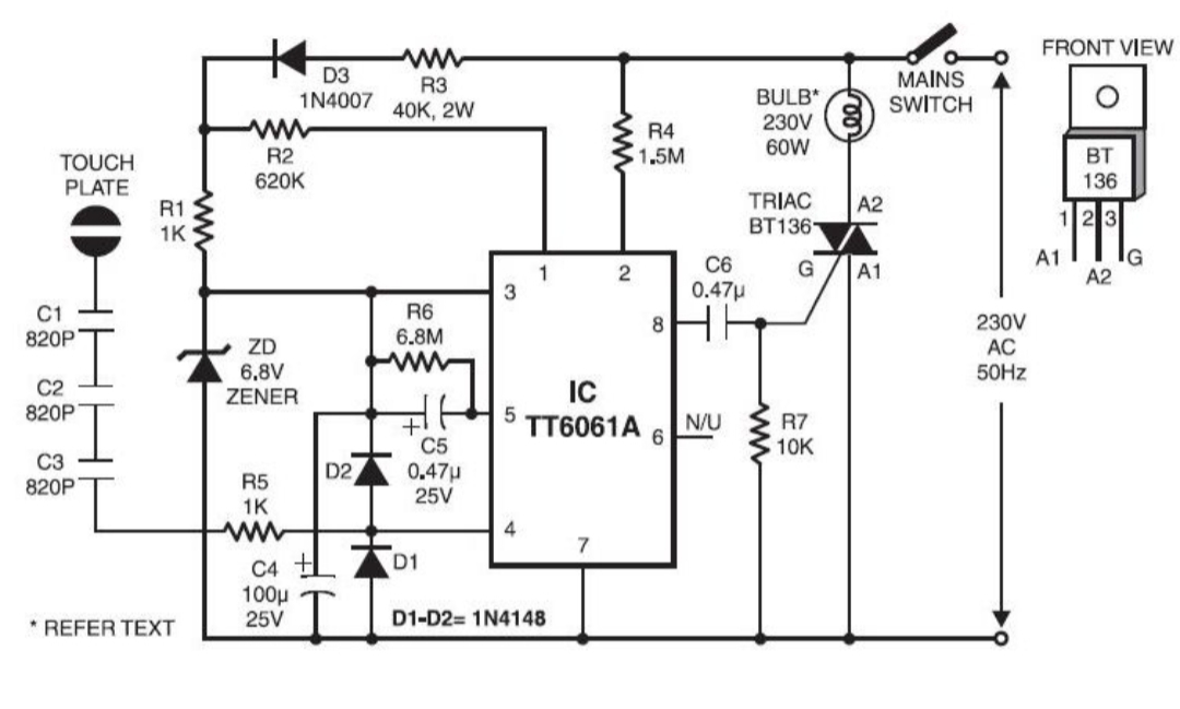

von Michael B. (laberkopp)
Flip B. schrieb:
> Die dinger sind gefährlich, keine sicher netztrennung
Das haben klügere Leute gebaut, nicht du.
Martin S. schrieb:
> Gibts so ein Ding nicht mit getrenntem Netz?
Dann funktioniert es nicht mehr. Es basiert ja gerade darauf, dass von
den 230V 50Hz ein kleiner Strom über die abfliesst, damit eine Berührung
festgestellt werden kann.
Ich weiss jetzt nicht, was da drin ist, aber hier ist so ein Schaltplan:
https://www.mikrocontroller.net/attachment/162516/3.Schaltplan.jpg
3 Kondensatoren in Reihe, damit nicht bloss 1 sondern 2 kurzgeschlossen
ausfallen dürfen und immer noch isoliert bleibt. Es gibt auch
Schaltungen mit 3 Widerständen in Reihe.
von Marcel V. (mavin)
Michael B. schrieb:
> Es basiert ja gerade darauf, dass von den 230V 50Hz ein kleiner Strom
> über die abfliesst, damit eine Berührung festgestellt werden kann.
Nein, wenn der Stecker anders herum in die Steckdose gesteckt wird, dann
funktioniert es auch! Es funktioniert sogar wenn ein Trenntrafo davor
geschaltet wird.
Der Trick ist die hohe Eingangsimpedanz und die damit verbundene hohe
Eingangsempfindlichkeit.
