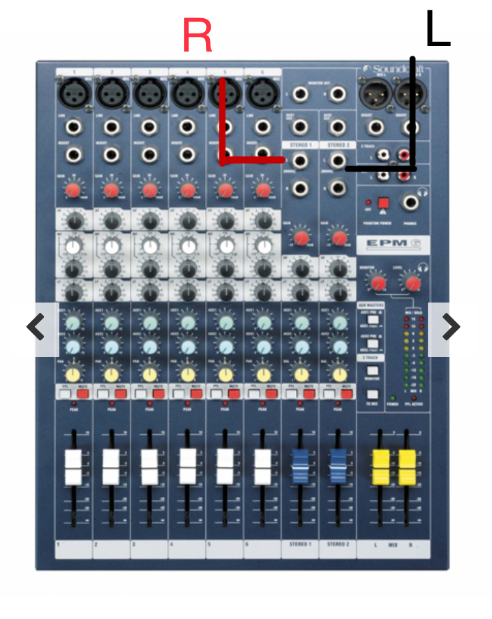

Nun bin ich es nochmal. Vor kurzem hatte ich das Thema erstellt, wie ich ein Kabel zum konvertieren basteln kann. Dabei wurde mir perfekt weitergeholfen. Am Rande erfuhr ich, dass man mit einem Mischpult das auch umsetzen kann.
Ich habe nun ein Mischpult, wo ich mehrere Kanäle habe. Im Detail sogar zwei Stereo Kanäle. Meine Frage, wie mische ich den ein Stereo Signal zu einem Mono Signal?? Ich hab pro Kanal zwei Klinken Eingänge. L+R
Einen „Pan“ Regler mit dem ich quasi Links und Rechts regeln kann.
Am besten wäre es, wenn ich das so trixen könnte, das am Mischpult bei beiden Ausgängen „L“ + „R“ je das gleiche monosignal anliegt.
Gespielt wird über den Laptop zur externen soundkarte zum Mischpult.
Wenn ich es richtig verstanden habe, muss ich mit dem rechten Signal in 1.Kanal beim Mischpult „Links“ reingehen und mit dem linken Signal in den 2. Kanal auch wieder „Links“ reingehen. Die Pan Stellung bleibt mittig. Es liegt quasi die linke Tonspur als auch die Rechte Tonspur am Mischpult an Linken Eingängen an.
Ist das eigentlich das gleiche Prinzip wie beim Kabel das ich basteln würde?? ) Zwei 1Kohm Widerstände in der L+R Leitung )
Ist das richtig??
Lg an alle und vielen Dank
#7359881
Noch ein Hinweis: nachdem ich am PC heute ein besser aufgelöstes Foto vom EPM6 gefunden habe - erst recht ja! Denn an den beiden 'L'-Buchsen steht ja auch '(MONO)' dran. Ist 'R' unbelegt, wird über einen Schalter in der 'R'-Klinkenbuchse automatisch das Signal an 'L' auf beiden Kanäle eingespeist. Deshalb geht das.
Das selbe mit der 'R'-Buchse wird nicht funktionieren, dann kommt zwar auch ein Monosignal raus, aber nur auf dem rechten Kanal des Pults. Wenn in 'R' was eingesteckt wird, öffnet dieser Schalter und L und R bleiben getrennt. Das passt für Stereo, da sind beide Buchsen belegt.
