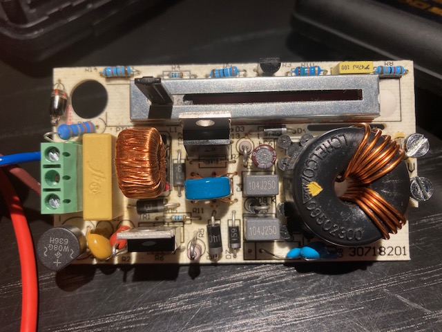

Hallo zusammen! Ich möchte einen 12V Schnurdimmer reparieren und bin dafür auf der Suche nach einem prinzipellen Schaltplan für so einen Dimmer. Es handelt sich um folgenden Schnurdimmer:
Mit dem Multimeter konnte ich den Fehler bisher nicht lokalisieren. Die beiden Halbleiter mit Kühlkörper haben die Bezeichung "BXK 13007D". Sind das einfache bipolarer Transistor?
Wäre schön, wenn einer mir eine prinzipelle Skizze/Link o.ä. senden könnten.
Danke!
#7359897
Ja, für hohe Spannung.
Es würde mich nicht wundern, wenn das ein konventioneller TRIAC Phasenanschnittdimmer direkt vor einem konventionellen Royer-Oszillator elektronischen Halogenlampennetzteil ist.
