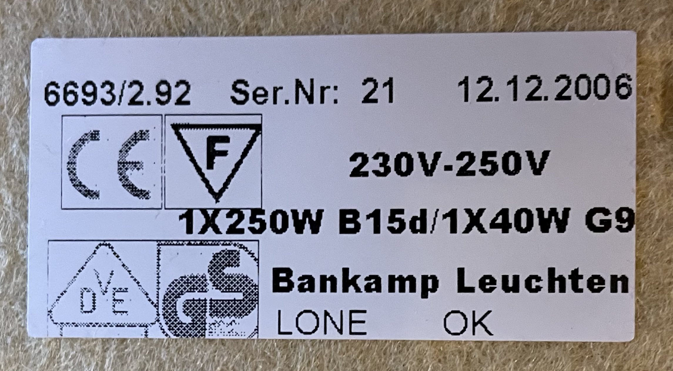

Beim letzten RC kam ein Ehepaar mit einer defekten Halogenleuchte (Designstück) zu uns und bat um Reparatur. Der Defekt äußert sich in willkürlichem Auf- und Abdimmen ohne Betätigung des Tasters.
Das Steuergerät im Fuß des Deckenfluters trägt keinerlei Herstellerlogo o.ä., ist aber recht komplex aufgebaut und scheint ein Phasenabschnittdimmer mit PowerFET Ausgang zu sein.
Der Taster klemmt NICHT, das Dimmen findet völlig ohne jedes Zutun rein zufällig irgendwann statt. Wenn das eine HF Einkopplung ist, müßte doch ein paralleler C helfen? Oder andere Vorschläge?
Im RC Termin hat man nicht die ganze Palette an Bauteilen zur Verfügung daher möchte ich für den nächsten Termin gerüstet sein, die Herrschaften kommen wieder. Natürlich habe ich auch den Hersteller angeschrieben und um Hinweise gebeten, Antwort steht noch aus.
#7359825
Meine erste Frage wäre nach dem Alter des Fluters und ob dieser dauerhaft am Netz gehangen hat. Meist sind es doch Kondensatornetzteile, deren Kapazität im Laufe der Zeit schwindet und dann für allerlei Effekte sorgen kann. HF-Einkopplung kann natürlich grundsätzlich durch veränderte Umgebung sein, es scheint aber ja vorher funktioniert zu haben.
Edit: Übersehen - Alter steht auf dem Aufkleber. 17 Jahre passt perfekt zu den o.g. Phänomenen.

In diesem Zusammenhang hatte ich nicht an ein C Netzteil gedacht, guter Hinweis, danke!
