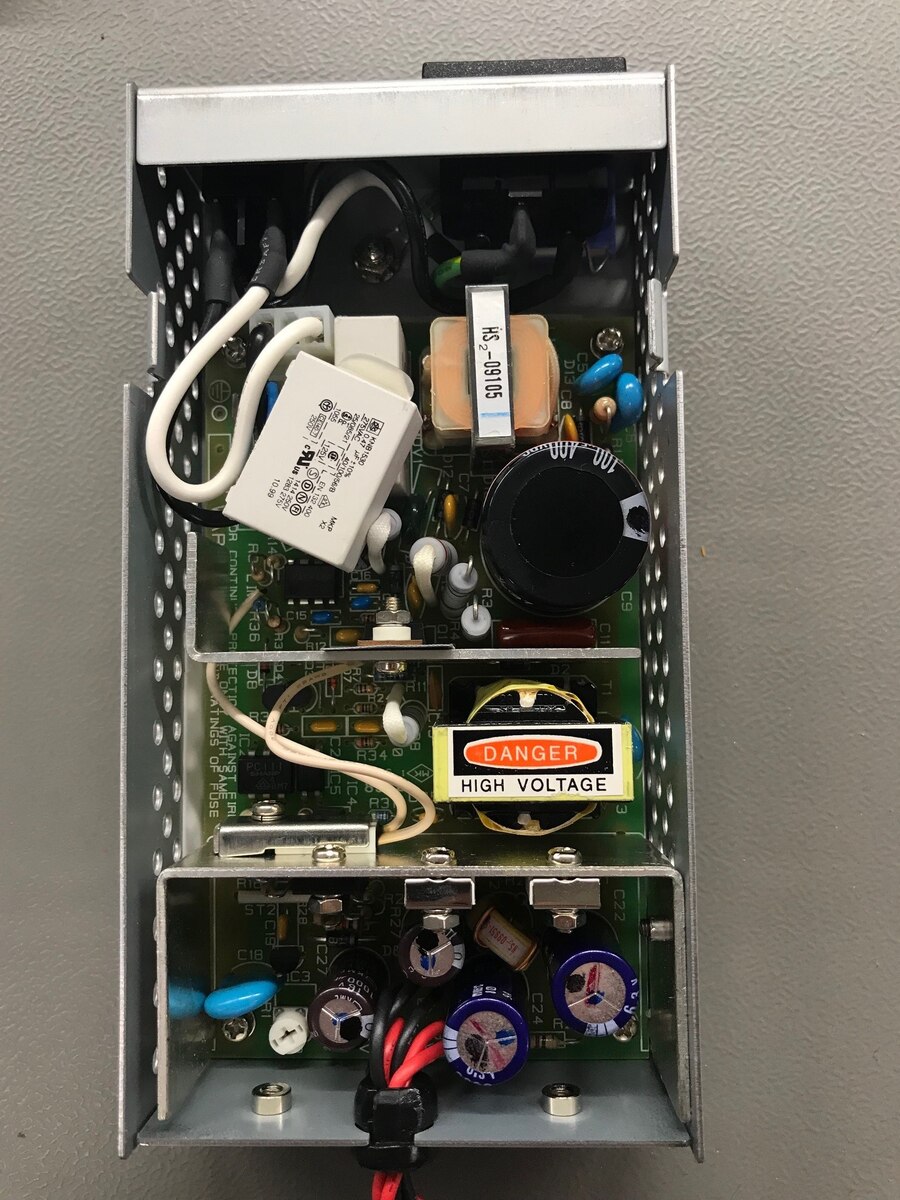

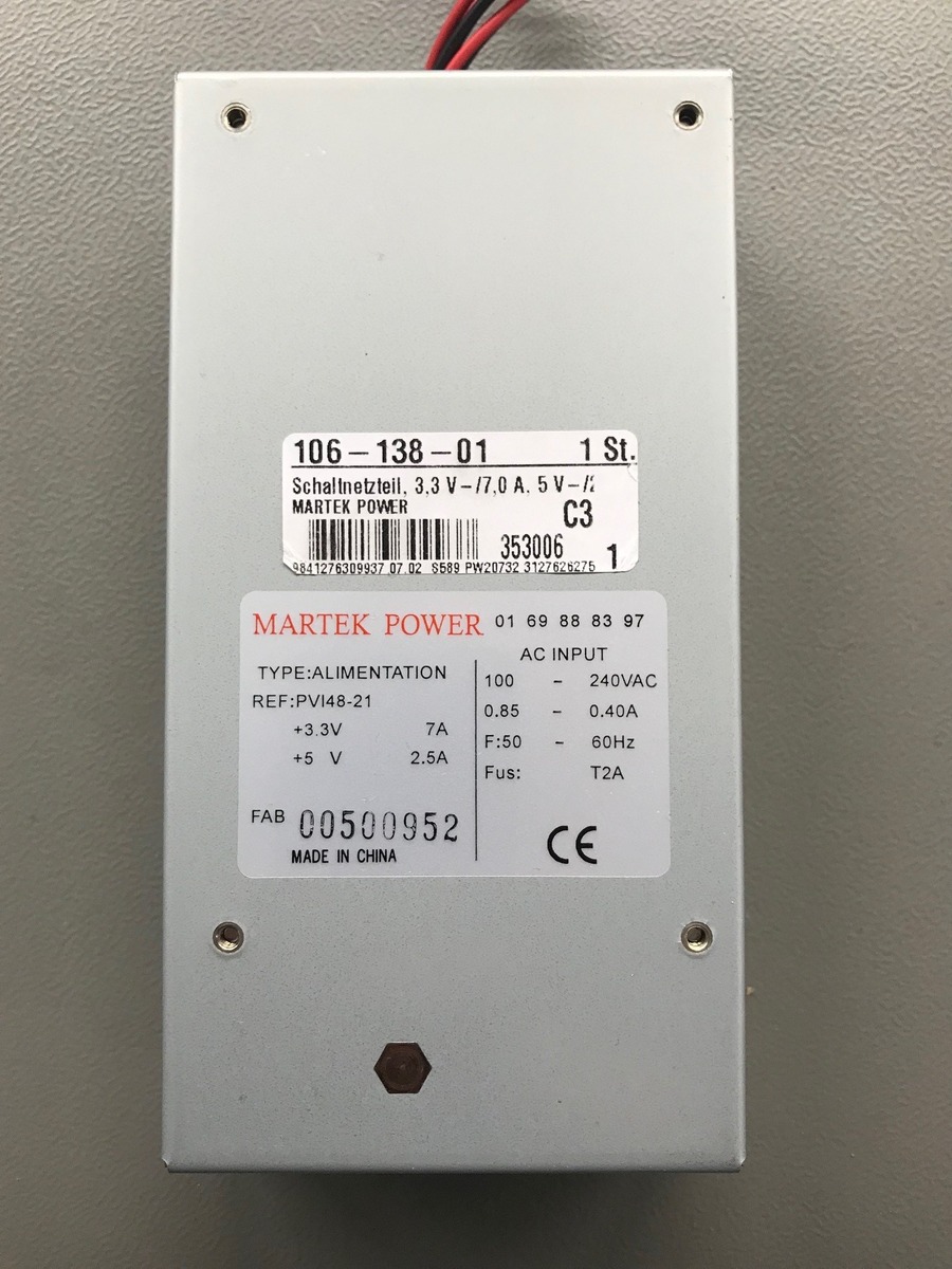

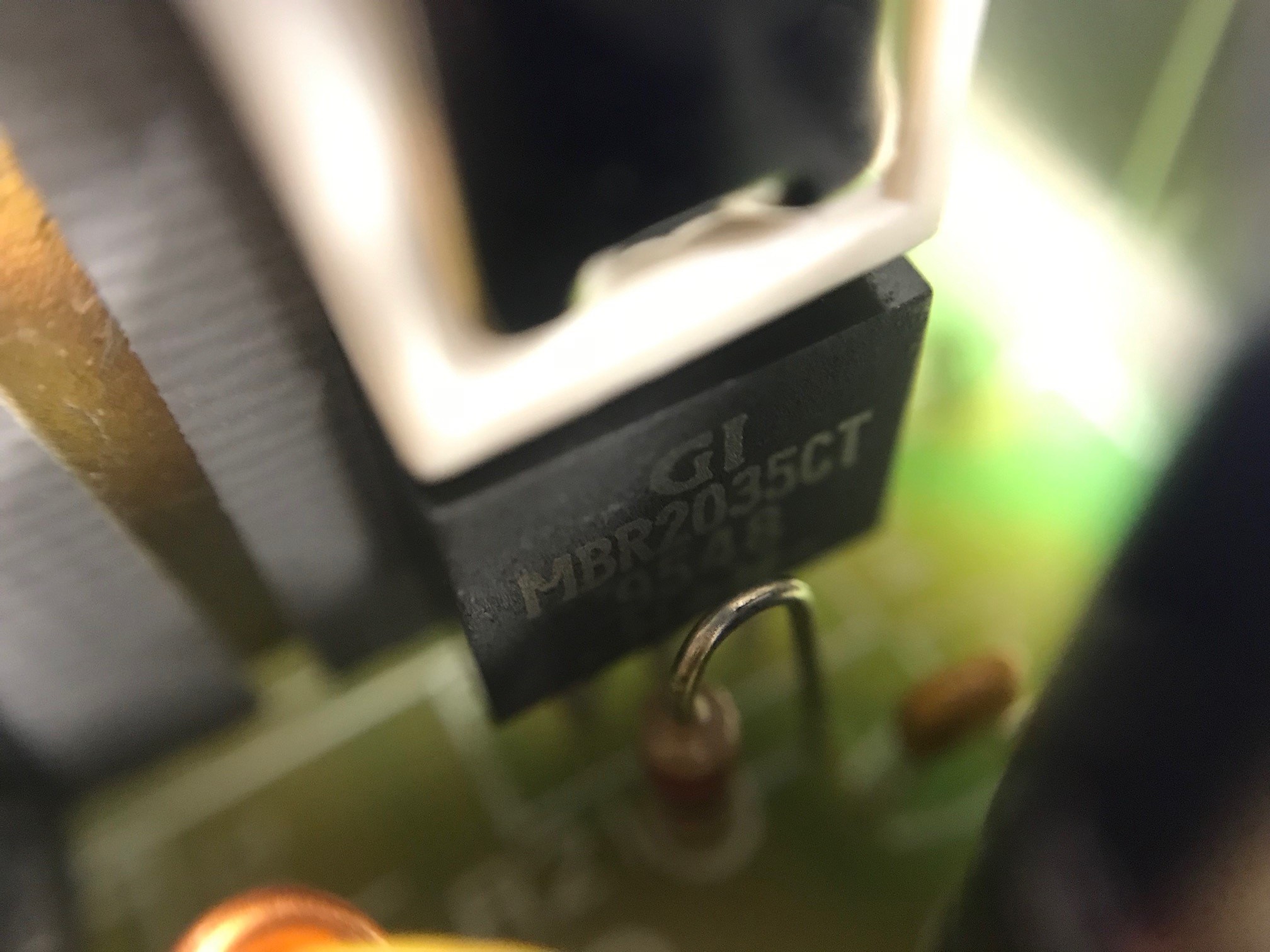

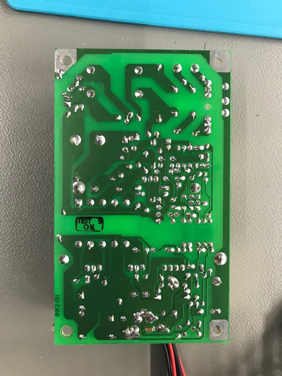

Pollin hat ja gerade als Sonderposten:
https://www.pollin.de/p/schaltnetzteil-martek-power-3-3-v-7-0-a-5-v-2-5-a-353006
Martek Power
+3.3V / 7A
+5V / 2.5A

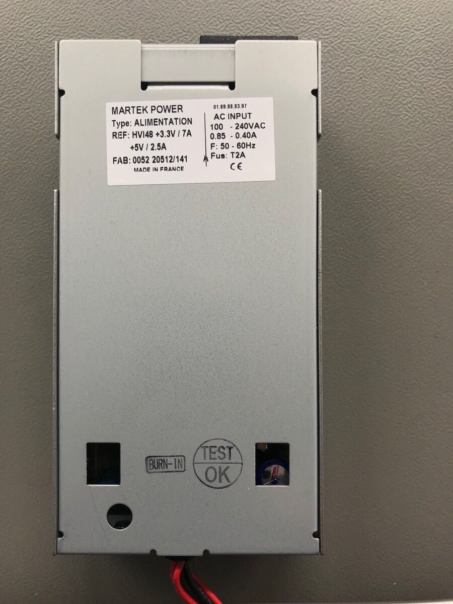

"Made in China" oder "Made in France" - kann man sich aussuchen, je nach
Vorder- oder Rückseite ;-)

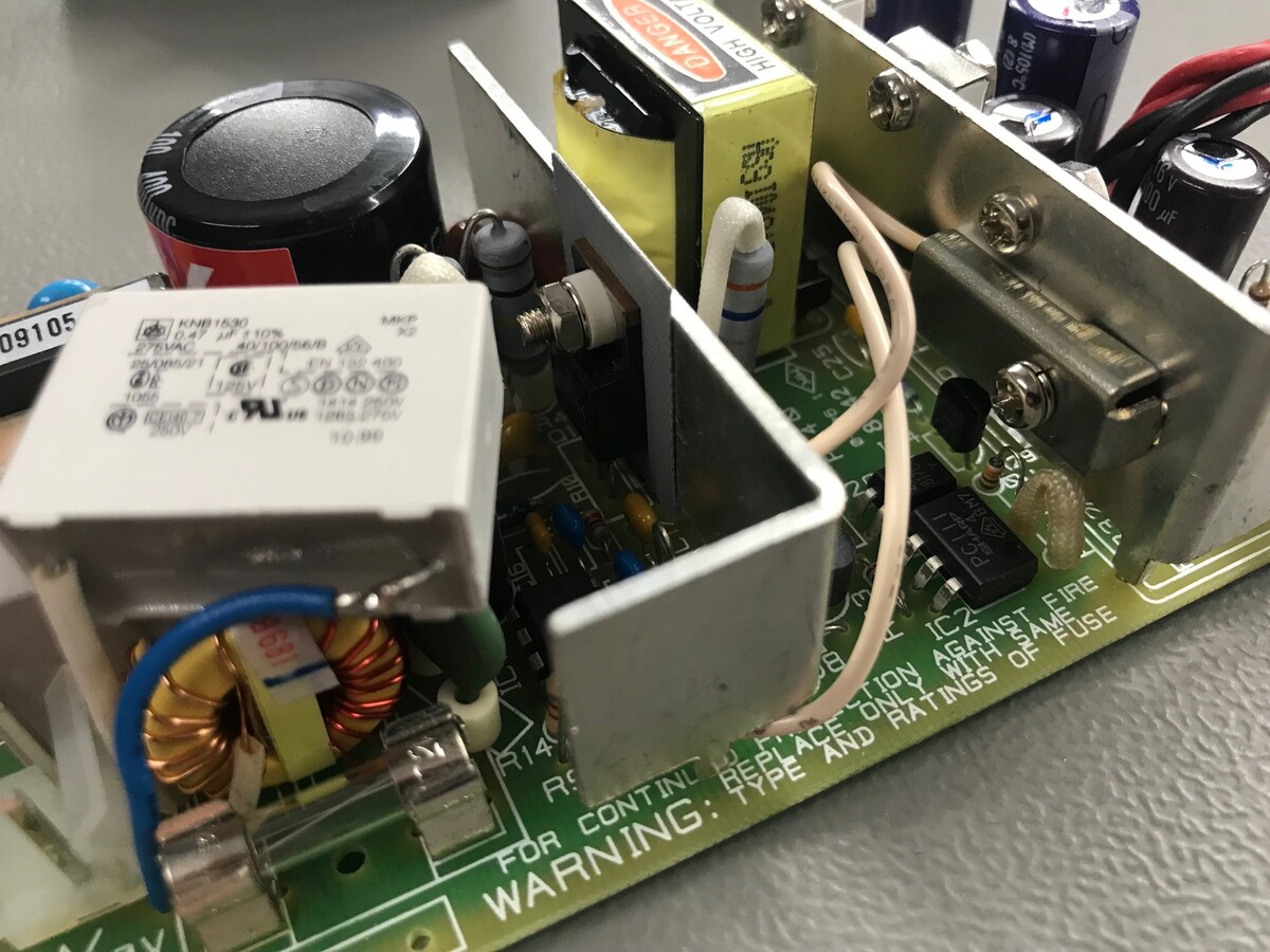

Hab mal eines bei einer Bestellung mitlaufen lassen und
geöffnet/abfotografiert.
Was denken die Netzteil-Auskenner?
Könnte das ein qualitativ hochwertiges Netzteil sein (den ReWork würde
ich ja eher "positiv" sehen, da hat sich wer Gedanken gemacht?), die
Elkos sind von Nippon Chemi-Con (außer der eine große primär, der ist
Hitachi) - und 3,3V und 5V könnten einem auch hinkünftig noch lange
begegnen.
Oder anders formuliert:
Auch wenn mans im Moment nicht braucht, könnte das Teil ein "Deal" sein,
wo es sich lohnt jetzt auf Vorrat mit mehreren Stück einzudecken, um
hinkünftig bei Microcontroller Projekten, wo der Platz keine Rolle
spielt, stromversorgungsmäßig qualitativ auf der sicheren Seite zu sein
und mit diesem NT direkt die 3.3V / 5V zu versorgen - weil mit 8 Euro
wenn die Qualität passt nichts schief gehen kann?
Grüße
Martin

Da ist doch ein Stempel drauf 'Test OK'. Was soll da noch schiefgehen
:-P
Aber mal ernsthaft, wann brauchst du 3,3V mit 7A? Und was für ein
Apparatschiki soll das sein, wenn schon das Netzteil so gross ist?

von Old (Gast)
Naja, den Bauteilaufdrucken nach sind die Netzteile von vor 2000. Dafür
würde ich keine 8€ hergeben.
von H. H. (Gast)
Old schrieb:
> von vor 2000
Nicht vor, sondern genau.
Wenn die ordentlich gelagert waren, dann sollte das Alter kein Problem
sein. Man wird ja kaum ein Serienprodukt damit ausstatten.

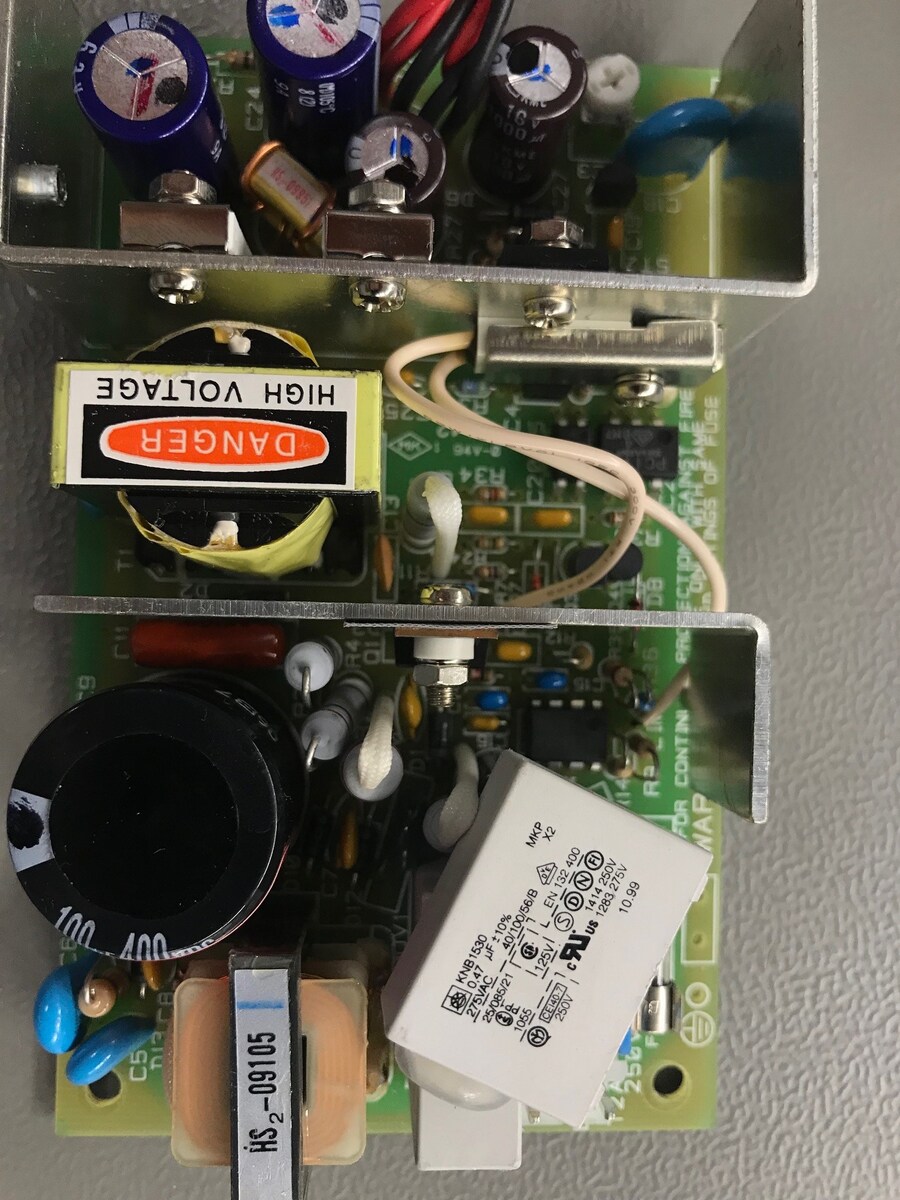

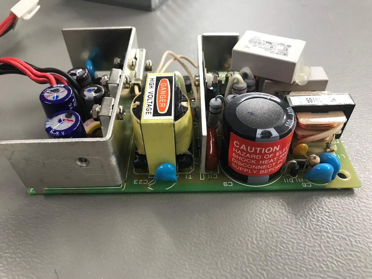

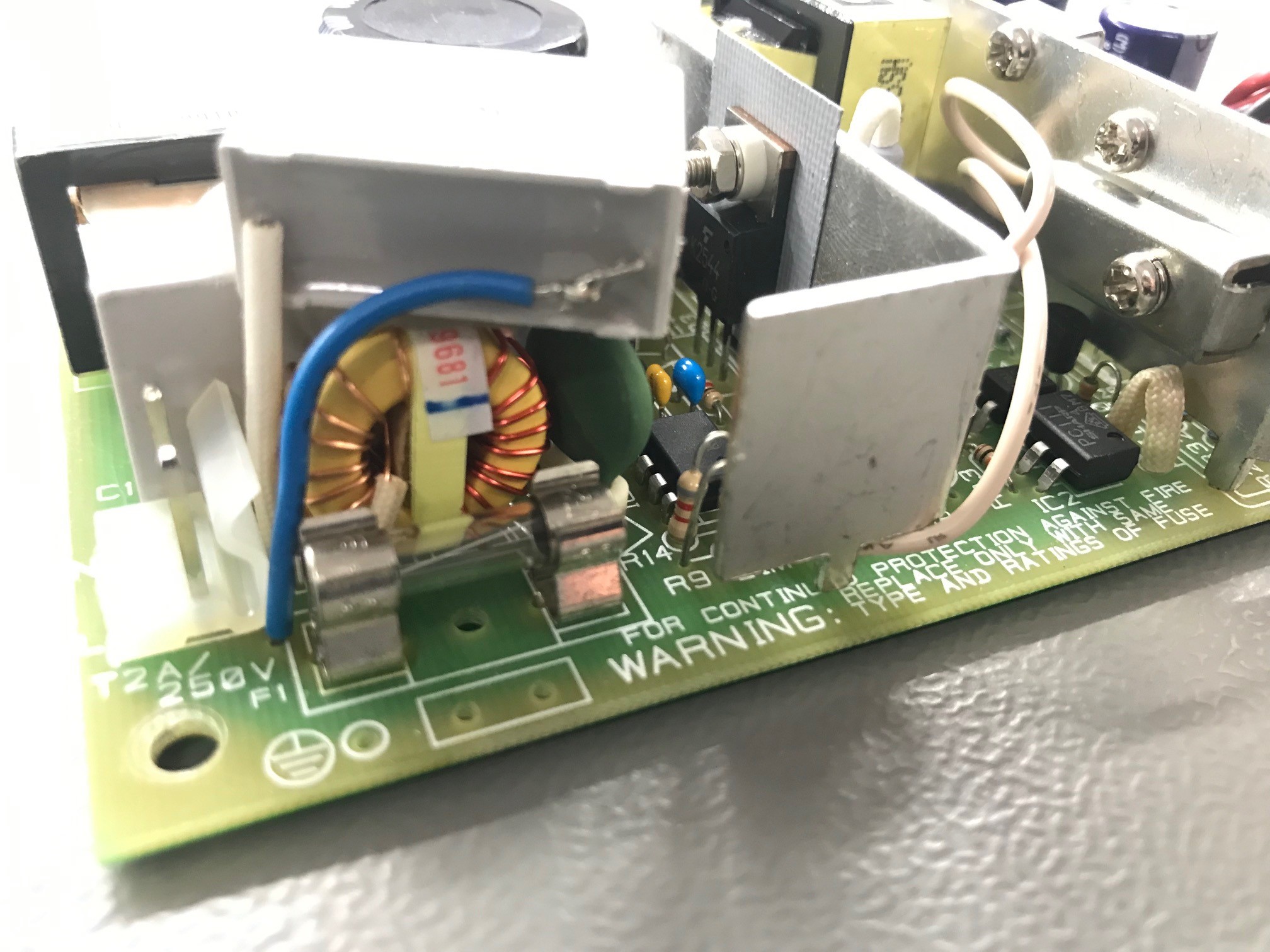

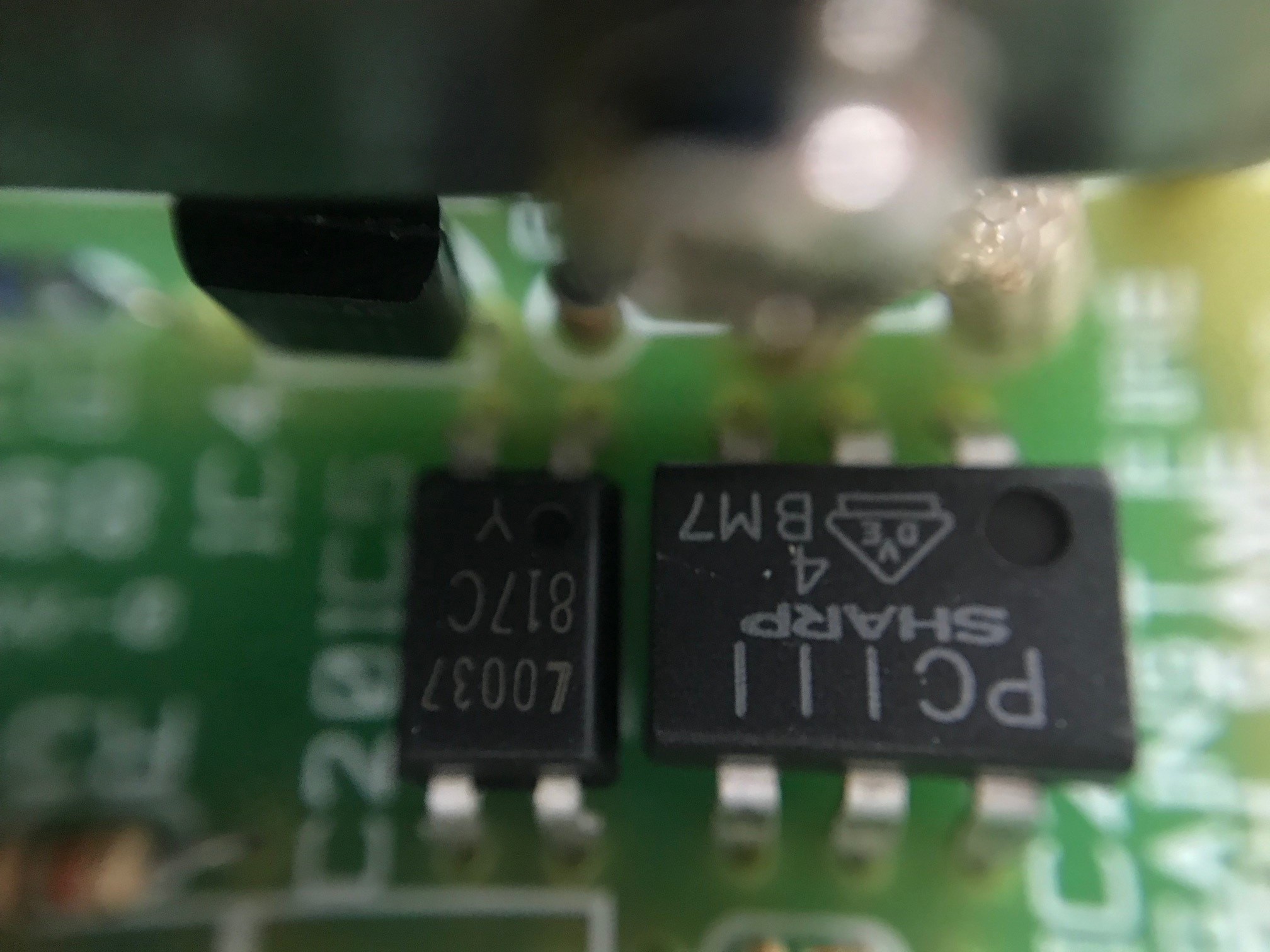

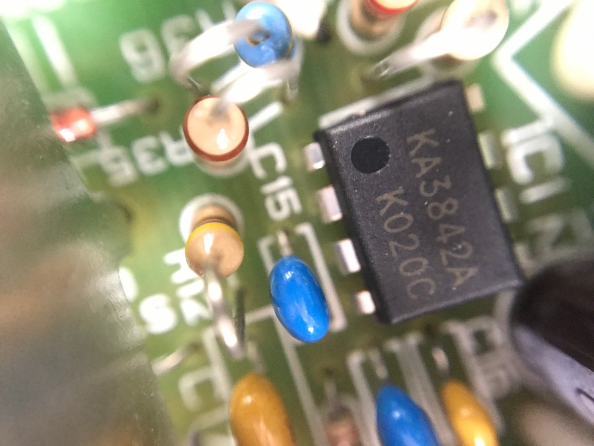

von Axel S. (a-za-z0-9)
Wenn man von dem nachträglich hingepfuschten Entstörkondensator auf der
Primärseite mal absieht, ist das ein absolut sauber aufgebautes
Netzteil. Wie es scheint, war es niemals im Einsatz (also nicht aus
einem Gerät ausgeschlachtet) sonst hätte es die üblichen Staubfahnen.
Ob die Elkos nach mehr als 20 Jahren noch gut sind, ist nicht klar.
Vermutlich aber schon. Übervorsichtige Naturen würden es am Stelltrafo
anschließen und langsam hochdrehen.
Und die Spannungslage paßt halt nicht so richtig zu moderner Elektronik.
Wer weiß wofür das mal war. Einen fetten Switch vielleicht?
