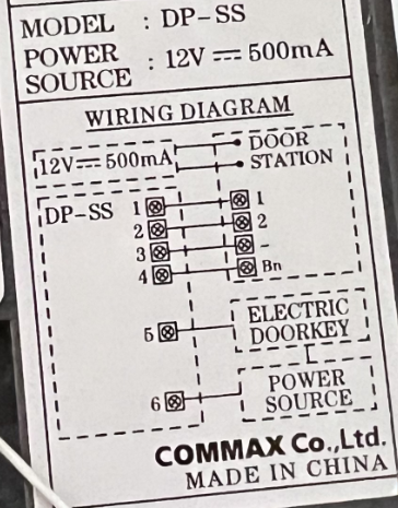

Wir haben ein Apartment in einem etwas älteren Gebäude gekauft. In den WOhneinheiten ist eine Tür- Gegensprechanlage installiert. Gibt es eine Möglichkeit, sowas in eine VOIP Anglage zu integrieren, oder an eine FB anzustöpseln?
soweit ich gesehen habe ist:
1: Mikrofon 2: Lautsprecher 3: Masse (-) 4. Klingel
5-6 Türöffner (im Telefon wird beim Drücken des Türüffners eine Verbindung zwischen 5 und 6 hergestellt)
