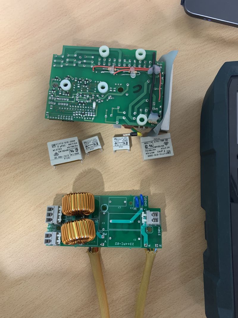

N'abend.

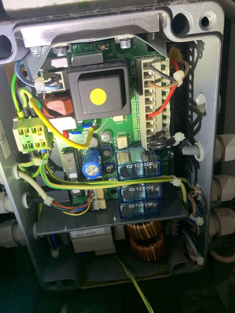

Als ich vor ein paar Tagen mein Bad in der Whirlwanne genommen habe, kam plötzlich Qualm aus dem Luftgitter, welches auch als Zugang zu den elektrischen Bauteilen dient. Zu der Zeit war nur die Beleuchtung und die Luftpumpe für die Blubberblasen aktiv. Die Massagedüsen habe ich an dem Tag nicht genutzt. Ich habe den Stromkreis sofort abgestellt und später das Wartungsgitter entfernt.

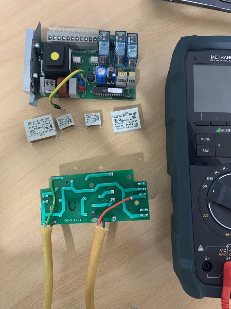

Leider war optisch kein Schaden erkennbar. Auch kam bei einem Testlauf kein Qualm mehr. Sämtliche Fuktionen sind auch gegeben. Ich habe den Verteilerkasten mal ausgebaut und die Platinen herausgenommen. Leider ist auch hier keine Überhitzung zu erkennen. Ich habe mal die Folienkondensatoren auf der Netzspannungsseite ausgebaut und durchgemessen. Die sind noch i.O.
Wie gesagt, ist nirgendwo eine Überhitzung zu sehen und alles funktioniert wie es soll. Aber irgendwo muss der Qualm hergekommen sein. Ich habe schon das Gebläse im Verdacht. Das habe ich testweise mal direkt an 230V gehängt und ne halbe Stunde durchlaufen lassen. Keine Probleme...
Mir fehlt leider hier die Erfahrung, welche Bauteile in Frage kommen. Für mich heißt Qualm und Elektronikgeruch, dass eine Überhitzung vorliegt. Die müsste man eigentlich den Bauteilen ansehen können.?
Ich überlege die beiden Triacs zu erneuern und das ganze erstmal wieder zusammen zu bauen. Was meint ihr? Was könnte noch eine Ursache sein? Aufgefallen war noch im Kasten am unteren Rand eine bräunliche klebrige Masse. Aus welchem Bauteil diese ausgelaufen ist, kann ich nicht erkennen. Muss aber nicht zwingend mit dem jetzigen Problem in Verbindung stehen. Oder doch?
Freundliche Grüße Daniel

#7360916
Hallo!
Ich hatte schon genau das gleiche Fehlerbild bei einem Kollegen. Alle Funktionen intakt aber eine Rauchentwicklung war da.
Es war der Folienkondensator auf der Netzseite.
Prüfe mal die schon ausgelöteten Kondensatoren auf sehr kleine Risse oder Löcher aus denen der magische Rauch entwichen ist...
OP #7425739
Hallo.
Danke für eure Rückmeldungen. Hier kurzes Feedback.
Ich habe alle Folienkondensatoren erneuert. Das Problem ist seit drei Monaten nicht mehr aufgetreten. Den dingern hat man es äußerlich nicht angesehen, aber mindestens einer war Schuld.
