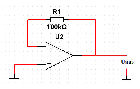

ich habe die Schaltung im Bild gegeben und soll die Rauschspannung am Ausgang Uaus berechnen.
Das ist gegeben:
Rauschspannungsdichte: 1µV / Wurzel(Hz) T = 80°C = 353,15 Kelvin R1 = 100k Frequenz = 0.5 MHz Bolzmannkonstante: 1,38 * 10^-23
Berechnung:
Rauschen am Widerstand:
Formel: Wurzel(4kTfR)
Wurzel(4 *(1,38 * 10^-23) *353,15 *500000 *100000) = 31,22µV
Rauschen am OPV:
1*10^-6 * Wurzel(500000) = 707,10µV
Gesamtrauschen:
= Wurzel(31,22^2 * 707,10^2) = 22,07mV
Ich rechne das zum erste Mal, ist das so korrekt gerechnet?

Wenn das alle gegebenen Größen sind, dann ja. Praktisch gibt es noch das Stromrauschen, welches zusätzlich noch eine weitere Rauschspannung
$$u_n=i_n\cdot R$$
am Widerstand erzeugt. Das müsste man dann aber zusätzlich bei der geometrischen Addition hinzufügen.

Aber auch nur, wenn man ein Modell hat, welches Rauschen und dessen Verlauf als Teil des Models enthält. Gerade bei theoretischen Betrachtungen hat man aber meist kein Modell. Dann muss man das alle Rauschquellen von Hand modellieren. Gut finde ich da den folgenden Blog Eintrag: https://axotron.se/blog/voltage-and-current-noise-sources-in-ltspice-noise-simulations/
Michael hat ja nur einen Widerstand und einen symbolischen OPV betrachtet. Für den Widerstand wird kein Modell benötigt. Und wenn nicht klar ist was für ein OPV betrachtet werden soll, dann nimmt man den Universal - OPV von LTspice. Bei dem kann man einige Werte selber festlegen. mfg Klaus
