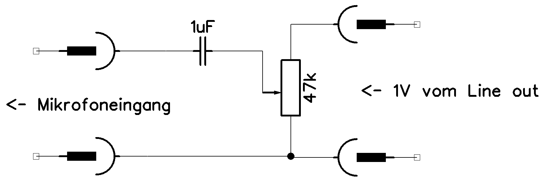

kann ich einen Line-Out / Kopfhörerausgang einfach anpassen dass die
Pegel zu einem Mikrofon-Eingang einer älteren Hifi-Anlage passen?
Leider ist da keinerlei Line-In vorhanden und so Kassettenadapter mag
ich wirklich nicht nutzen...
Ja, mir ist bewusst dass da stereo verloren geht!
Mit einfach meine ich sowas wie Widerstand vorschalten, evtl. ein Poti
(wenn das dann die Leistung vom Line-Out abkann).
Nur zum Testen möchte ich keine anspruchsvollere Schaltung aufbauen.
Hat schon jemand so eine Hauruck-Anpassung ausprobiert? Geht das zu
Lasten vom Klang?

Ein Spannungsteiler 1:1000 sollte eigentlich ausreichen.
Und klanglich wirst du vermutlich keinen Unterschied hören.
von Alex (haidanai)
Wieso? Der Kopfhörerausgang ist doch stereo?
Das ist halt nicht ideal, aber sollte mit Spannungsteiler gehen.
Den würde ich so auslegen, dass der Kopfhörerausgang ca. 2,2KOhm sieht.
Den Teilerfaktor so auslegen, dass du dein Mikrofon-Poti in etwa
Mittelstellung.

von Manfred P. (pruckelfred)
Ich kenne keine HiFi mit Mikrofon-Eingang. Kann es sein, dass das ein
Eingang für magnetische Tonabnehmer (Plattenspieler) mit Entzerrer ist,
sowas hatten meine alten Geräte.
Da die Pegelwerte nicht eindeutig definiert sind, würde ich es mit einem
Poti probieren. Der 1µF kann entfallen.
Du kannst per Poti die passende Lautstärke austesten, es danach
ausmessen und durch zwei Festwiderstände ersetzen.

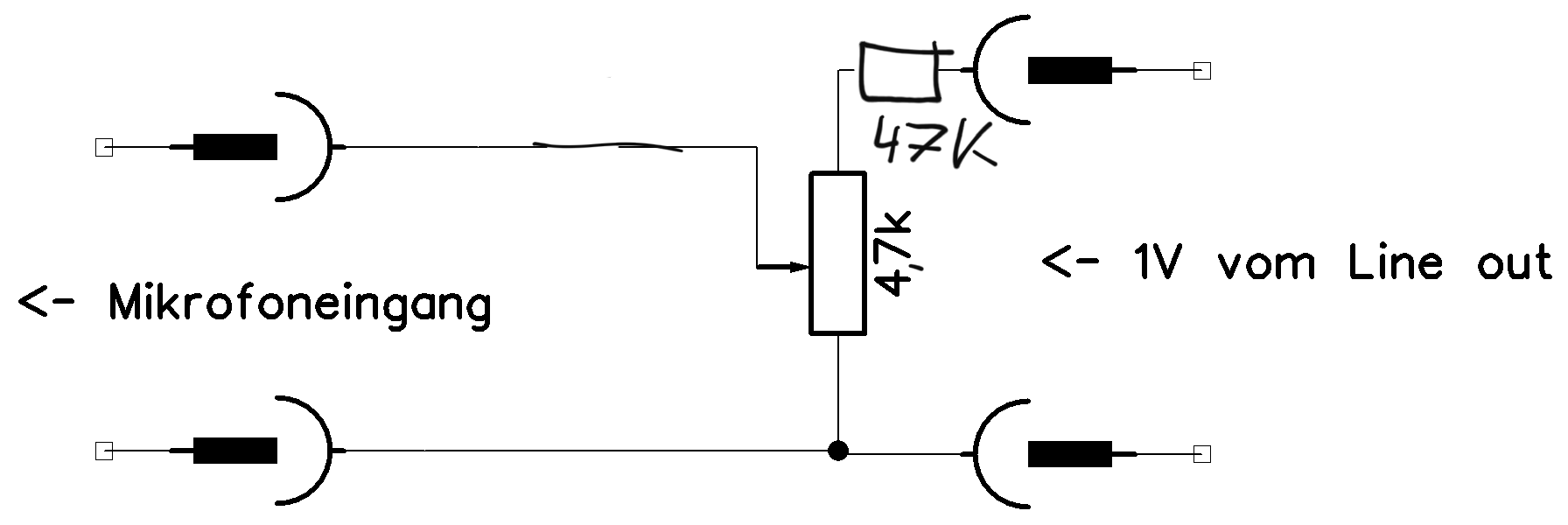

von Marcel V. (mavin)
Manfred P. schrieb:
> ...mit einem Poti probieren.
Das Poti kann, wegen der besseren Feinfühligkeit, getrost auf 4k7
reduziert werden und davor noch ein 47k schalten.
Ich gebe aber zu bedenken, dass wegen der hohen Verstärkung des
Mikrofönverstärkers, der Rauschspannungsabstand geringer wird.
von Henrik V. (henrik_v)
Sind die Mic-Eingänge an den alten Kassettendecks nicht eher für 300 Ohm
dyn. Mic  ausgelegt?
Der LineOut des PC erwartet wohl ~10k Last (und der KH-Ausgang ~32 Ohm)?
Da würde ich eher ein 500 Ohm Poti statt Mik testen und den Abgriff mit
10k auf die Quelle.
(eigentlich wäre ja ein Übertrager zur Trennung der Masseschleife
angebracht)
von Klaus H. (hildek)
> dyn. Mic  ausgelegt?
Das wäre ja kein Problem, man muss eh mit einem Spannungsteiler das
Line-out Signal deutlich reduzieren. 10k + 300R macht schon mal 30dB
Reduzierung.
Dem KH-Ausgang ist es egal, ob er die Nominallast sieht oder quasi offen
ist. Nur ein zu kleiner Lastwiderstand kann problematisch sein.
