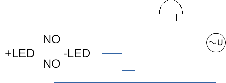

OP #7361629
Ich habe mal eine Skizze angehängt, wie der Taster (gemäß Herstelleranleitung) angeschlossen ist. Die LED-Kontakte sind zwar mit plus/minus beschriftet, nehmen aber Wechselspannung bis 24VAC.
In meinem Testaufbau habe ich die Klingel durch ein Glühlämpchen ersetzt und wie in der Skizze mit nur zwei Adern (und Drahtbrücken) angeschlossen. In diesem Aufbau leuchtet die LED ohne die Klingel/Glühlampe auszulösen.
Nach meinem Verständnis müsste aber doch der Anschluss der LED den Stromkreis auch für die Klingel schließen?
OP #7361647
Aaaah ... d.h. der Kreis ist geschlossen und es fließt nur ein minimaler Strom welcher die Klingel/Glühlampe nicht auslöst? Wenn ich dann noch mit meinem Klingelsensor daherkomme erhöht sich der Gesamtstrom auf ein Niveau, dass das Glühlämpchen aufleuchtet.

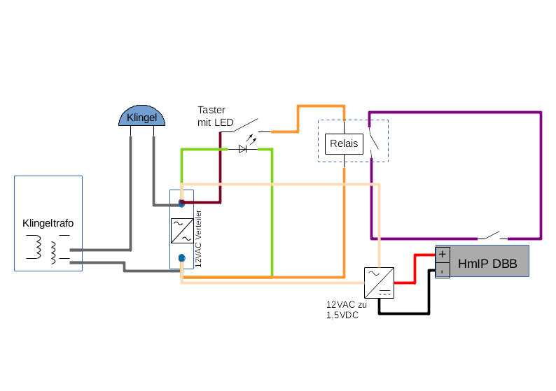

OP #7362141
Sascha W. schrieb:
Wenn du Wechselstrom hast und deine, noch unbekannte, Klingel aber nicht unbedingt auf selbigen angewiesen ist, so könnte man mithilfe von Dioden die beiden Halbwellen der Wechselspannung getrennt nutzen. Eine Halbwelle würde dann vom Taster zur Klingel durchgeschalten, die andere an der Klingel vorbei zu Versorgung von was auch immer am Taster zur Verfügung stehen.
Vielen Dank - ich bin mir nicht sicher, ob ich Dir folgen kann.

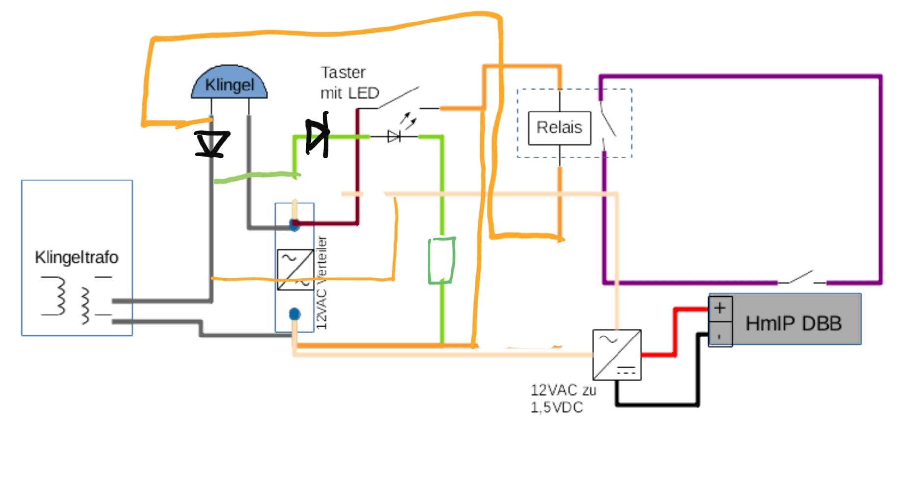

Mein Läutwerk arbeitet mit Wechselstrom (12VAC). Ein sehr altes Teil, vermutlich original 60er Jahre noch. Dazu möchte ich einen Klingelsensor in den Klingelkreis hängen, welcher über den gleichen (beleuchteten) Taster aktiviert wird. Der Sensor benötigt 1.5VDC - ein HmIP DBB, welcher eigentlich mit einer Batterie versorgt wird.
Um mir das Batteriewechseln zu ersparen, habe ich einen Gleichrichter und Spannungsregler zusammengelötet, welcher aus den 12VAC --> 1.5VDC macht und den Klingelsensor versorgen kann.
Für sich funktionieren alle Module. Ich hatte in meinen Überlegungen nur nicht bedacht, dass der Klingelsensor samt Spannungsregelung natürlich auch den Stromkreis für die Klingel schließen wird und damit ein Dauerläuten bewirkt.
Die Kernfrage ist also, ob ich die Wechselspannung des Klingeltrafos für meinen Sensor anzapfen kann, ohne damit die Klingel auszulösen?
Ich habe meine Skizze für den Gesamtaufbau angehängt. Das ist kein richtiger Schaltplan - nur mein Notizzettel für die Verdrahtung :-/ .
#7362158
Hast du auch daran gedacht, das dein ominöser Klingelsensor weiterversorgt werden muß, wenn die Klingel durch drücken des Tasters ausgelöst wird? Denn dann wird ja die Versorgung kurzgeschlossen. Ich habe das mal mit Sensortastern für Etalkos (12V Stromstoßrelais) vor über 30 Jahren umgesetzt. Auf der Platine waren ein Gleichrichter, ein Powermosfet und ein kleiner Pufferelko mit Rückschlagdiode, sowie ein sehr hochohmiger Widerstand, der das Gate auf Masse gezogen hat und ein kleiner Kerko, um 50 Hz Netzbrumm vom Gate fernzuhalten. Wenn man mit dem Finger den Sensor brückte, steuerte der Mosfet durch, wurde aber durch den Elko weiter mit Spannung versorgt ;-) Ähnlich müßtest du vorgehen, nur wird es bei dir aufwändiger. Das Modul darf nur selten und kurz funken, du brauchst einen größeren Speicher ;-)

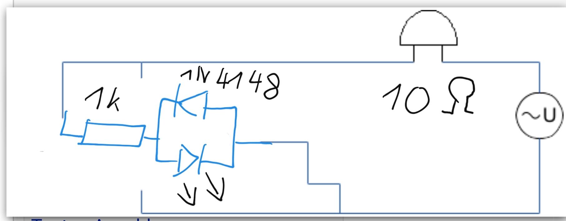

#7362169
Wenn du deine Skizze entsprechend änderst, gehen alle Wünsche direkt in Erfüllung. Auch schon früher, wenn du willst:
LED bleibt beim Klingeln an und dein Sensor wird trotzdem unabhängig vom Klingeln mit Strom versorgt. Es müssen lediglich die Einweggleichrichterdiode und der Vorwiderstand mit ins Klingeltastergehäuse untergebracht werden, damit du mit zwei Leitungen auskommst.
OP #7362185
Vielen Dank. Das sieht nach einer sehr eleganten Lösung aus. Mein Problem ist lediglich, dass die Klingel und grauen Leitungen bei mir im Haus unter Putz sind. Erst der Teil links davon in der Skizze befindet sich am Gartentor. D.h. ich müsste die orangene Leitung neu ziehen und eine Diode unter Putz einfügen. Ich glaube da ist ein jährlicher Batteriewechsel dann doch wieder attraktiver :).

Gast #7362225
Hast du ggf am Klingeltrafo oder am Wecker eine Stelle an der alle Kabel zusammenkommen? Das wäre vermutlich der bessere Einbauort für den Klingelsensor
OP #7362263
Stimmt, das wäre eigentlich ein guter Ansatz den ich noch gar nicht in Betracht gezogen hatte. An den Klingeltrafo käme ich ran. Bislang hat es mir nur davor gegraust die chaotische 60er-Jahre-Verkabelung zu "reverse-engineeren" :).
Dann müsste ich mal alle Adern durchklingeln und hätte danach zumindest einen Überblick, was eigentlich alles im Haus vor sich geht.
