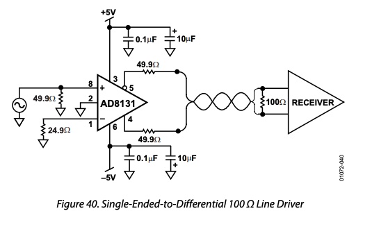

Ich möchte ein Video-Signal über eine CAT5 Leitung übertragen und dafür
den AD8131 verwenden. Das ist im Datenblatt auf Seite 18 auch. recht gut
beschrieben.
https://www.analog.com/media/en/technical-documentation/data-sheets/AD8131.pdf
Allerdings wundert es mich wieso es ausgerechnet 24.9 und 49.9 Ohm
Widerstände sein müssen. Natürlich kann ich entsprechende Widerstände
besorgen, aber kann jemand den Sinn bzw. Vorteil gegenüber 25 bzw 50 Ohm
widerständen erklären?

Der Sinn: E96-Reihe. Darin gibt es keine 25 und keine 50.
- http://www.elektronik-kompendium.de/sites/bau/1109071.htm
Der Vorteil: 24R9 und 49R9 sind erhältlich.

100R sind eh in der BOM enthalten, dann kann man auch zwei 100R
parallelschalten und käme auch auf 50, oder? Ich hatte mich auch immer
schon gewundert und das am Ende auf die "unerschöpfliche
materiell-technische Basis des Kapitalismus' mit all seinen
Geheimnissen" geschoben.
ich glaube, wichtiger ist wohl, dass beide 49.9R gleich groß sind. und
eben halb so groß, wei der Abschlusswiedertand am Empfänger, wenn man
sich auf die Messwerte verlassen will und das am Ende nicht wieder mit
einem Korrekturfaktor belegen will. Bei Musik und Video? keine Ahnung,
wie sich dort ne Asymmetrie bemerkbar macht. Geisterbilder bei
Reflexionen kann ich mir sehr gut vorstellen, weil selbst schon erlebt
(1990 in Caputh im Alten Krug).

Da braucht man gar nicht so weit auszuholen. In der heimischen
Krabbelkiste sind in der E24-Reihe bereits fertige 24R und 51R zu
finden. Eine höhere Genauigkeit brauchen die Widerstände nicht an den
Tag zu legen.
