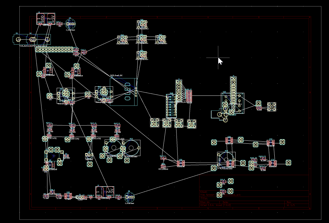

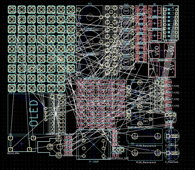

Dieses (meiner Meinung nach sehr nützliche Script) ordnet die Footprints
auf der Platine analog zum Schaltplan an. Um Welten besser als den
Haufen, der sonst nach Druck auf F8 (Platine aus Schaltplan
aktualisieren) entsteht.
https://github.com/ian-ross/kicad-plugins
Seit K7 läuft das allerdings auf Fehler.
Kennt einer von euch eine ähnliche Funktion? Der Autoplacer ist da jetzt
nicht so hilfreich.
Ansonsten habe ich beim Entwickler ein Issue aufgemacht. Vielleicht kann
er das wieder KiCad 7-kompatibel machen.
Holger

Das Script funktoniert jetzt auch mit KiCAD 7
https://github.com/ian-ross/kicad-plugins/blob/main/SchematicPositionsToLayout.py
Screenshots mit Vorher  Nachher  Schaltplan sind dabei.
Holger
Zu dem noch eine Anmerkung: die Freilaufdiode D1 gehört eigentlich über
die Spule...   ;-)
