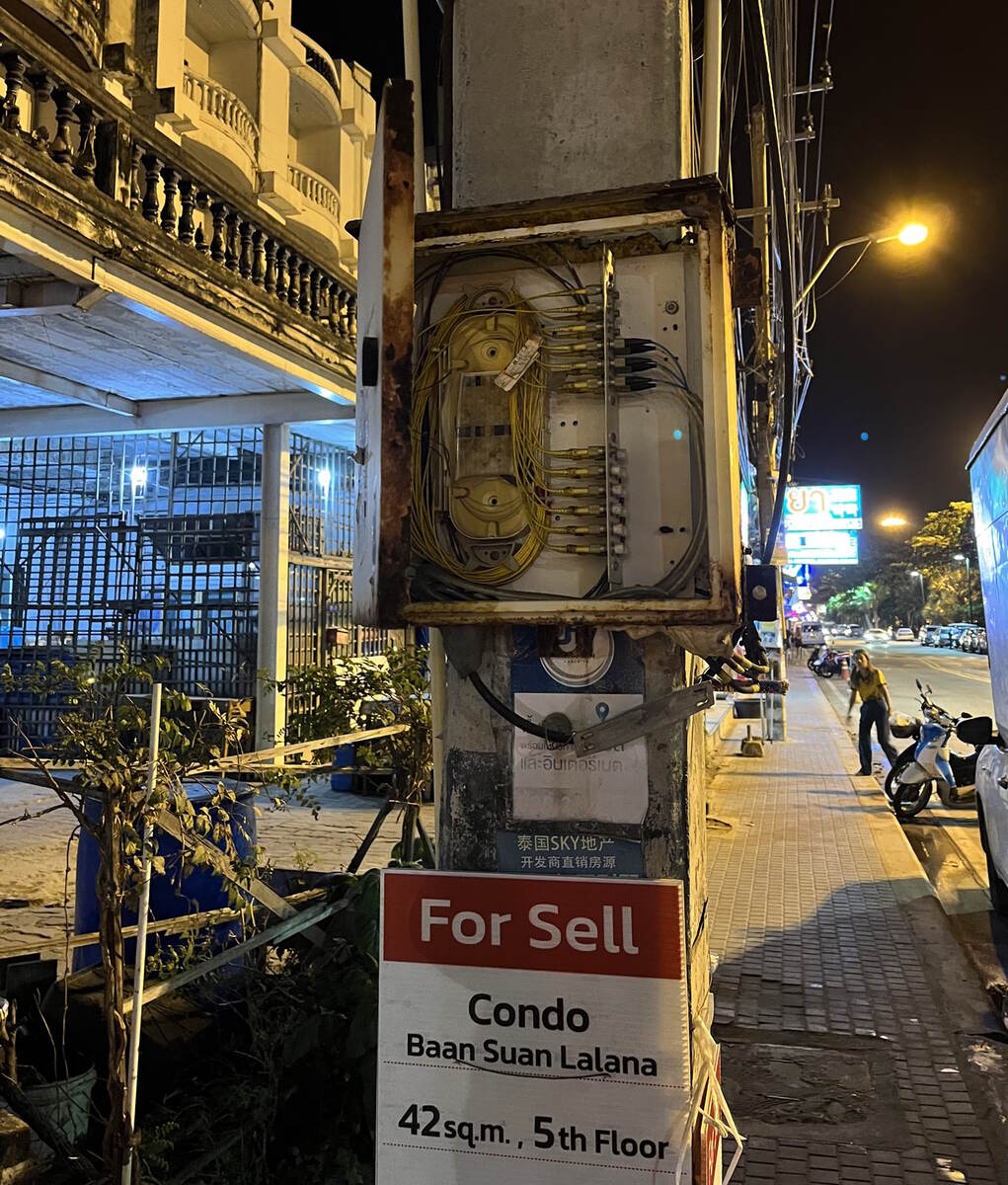

Das zweite eine - ebenfalls typisch für den dortigen Umgang mit
Verkabelung - offene Glasfaser-Verteilbox an einem Straßenmast nähe
Pattaya (immerhin haben sie dort Glasfaser, vermutlich weil die
Erschließungskosten recht gering sind :-).

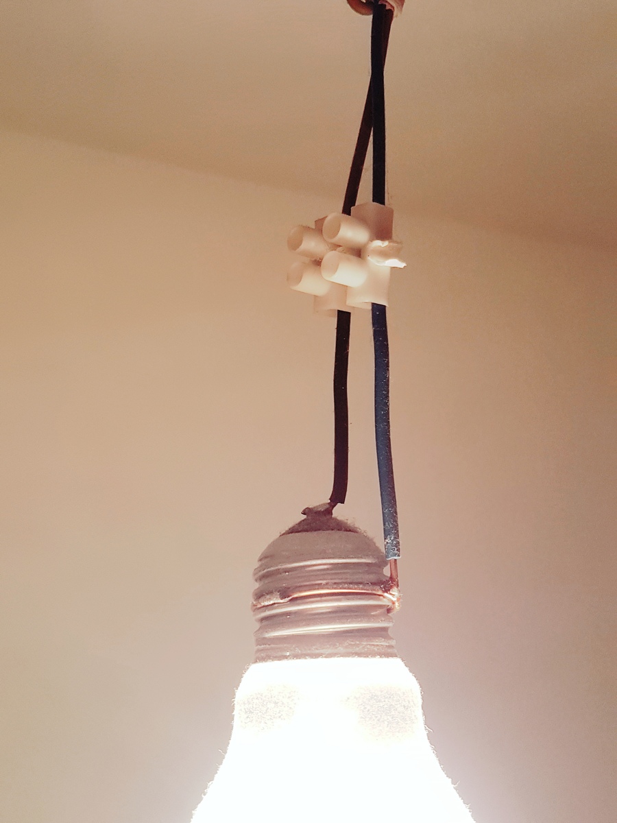

Meine Deckenbeleuchtung ist auch schon seit 10 Jahren, nur mit dem E27
Edisongewinde, direkt an das Kupferkabel gelötet. Staub und Spinnweben
sind inklu. Man kann theoretisch sogar das Gewinde bei eingeschalteter
Lampe anfassen, weil das Gewinde mit N verbunden ist und L geschaltet
wird.

Das kann zwei Probleme hervorrufen:
Erstens kann sich jemand den Spaß erlauben den Stecker falschrum in die
Steckdose zu stecken!
Zweitens kann das Isolierband auf dem L-Lötpunkt durch Wärme weich und
matschig werden! Wenn das Auge das sieht, dann ist der Finger
reflexartig dazu geneigt, im eingeschalteten Zustand da dran zu packen,
um die Weichheit zu fühlen bzw. um es wieder gerade zu richten. Ich
spreche aus eigener leidvoller Erfahrung. ⚡
> Lampe anfassen, [..]
Leider kann man das nicht nur theoretisch, sondern auch praktisch. Und
wenn man dabei noch einen Zentimeter weiter nach oben rutscht, etwa auf
Ursachenforschung weil die Lampe defekt ist, ja dann geht einem ein
Licht auf.
Meine, im Grund ist mir egal welchen Pfusch ihr in den heimischen vier
Wänden veranstaltet, solange meine Bude nicht mit abbrennt. Aber man
sollte doch nicht gerade zum Nachmachen animieren, auch wenns lustig
aussieht. Für solche Aufbauen gab es auch Glühlampen, die mit 24V
Schutzkleinspannung gelaufen sind.

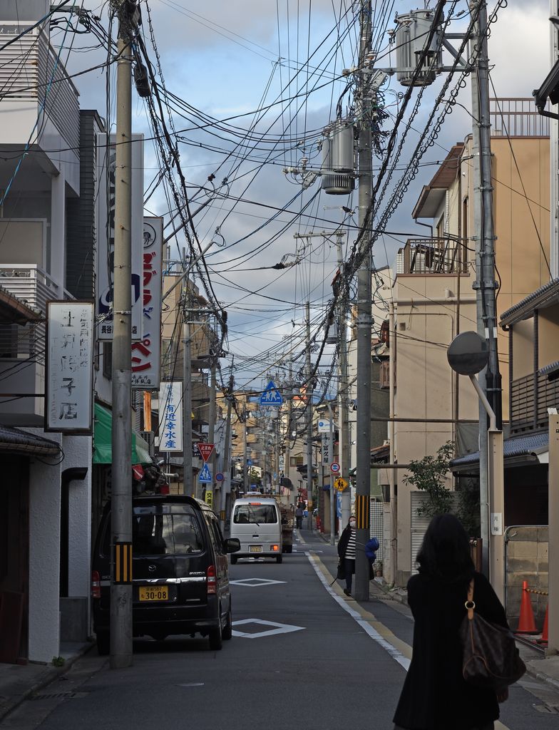

Siehe hier Japan, same procedure

Zusätzliche Vorteile:
1.)Hier ist die Verlegeart "Häufung von Leitungen" definitiv
   nicht gegeben, daher ist eine höhere Belastung zulässig,
   wenigstens im Winter...
2.)Ist die Plastik-Isolation einer solchen 'Wäscheleine' trotzdem mal
   durchgeschmort, gibt es nicht zwingend einen Kurzschluss.
3.)Eine Sichtprüfung ist problemlos möglich.
Günter R. schrieb:
> Markus M. schrieb:
>> Wirklich heftig war aber oft die Verkabelung auf Netzspannungsebene,
>> also rund ums Haus bzw. Restaurants etc.
Für Japan würde ich mit dieser Verlegeart
eine gewisse Erdbeben-Resistenz annehmen.
Und für gewisse Wassserstände (Tsunami?) auch.
Stell dir mal die Leitungen im Boden vor und die Strasse
bekommt mal eben einen Versatz um 1000mm oder gar noch mehr,
der mitten durch geht
Für andere Regionen in der Welt müsste man
eigentlich allerdings abwägen, ob das Verlegen unter der Erde
nicht z.B. doch besser gegen Affen ist (Thailand, Indien...)

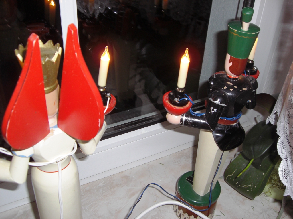

Vier 60V-Kerzen in Serie funktionieren prächtig an 230V!
Da braucht es auch keinen Berührungsschutz an den Fassungen.
Ein prima Kinderspielzeug.

Das ist hier in JP sauber gemacht und ordentlich isoliert, keine Sorge.
So ist es.

Sieht ja wirklich gut aus, muss ich ja ehrlich sagen. Auch die
Kabelführung minutiös hinterm Rücken hergeleitet, damit man die von
vorne nicht so sieht, gefällt mir.

Insbesondere für Kinder sehr verlockend!

sind die Kontakte da alle so offen zugänglich?
auch der, wo der "L" als erstes ankommt?
