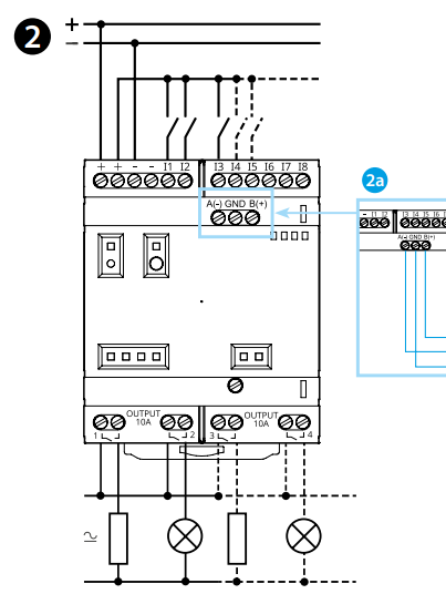

Im Flyer von Finder sind die Eingänge auch mit der +-Schiene der
Spannungsversorgung verbunden. Das ist für mich eigentlich ein Beweis,
dass die Eingänge direkt 24V vertragen.
Im dem Bild sieht es tatsächlich so aus, dass die Eingänge digital
Versorgungsspannung 12V/24V tolerieren, und dennoch analog 10V Range
haben.

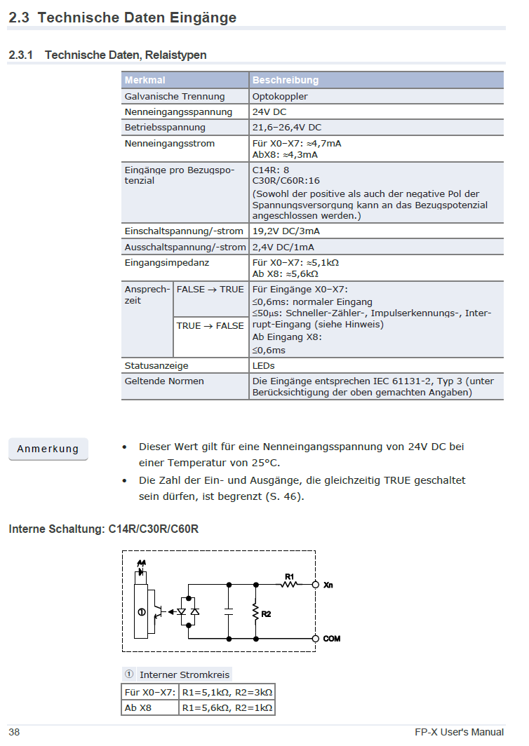

Bei richtigen SPS-en steht da z.B. auch der nominelle Eingangsstrom
drin.
Anbei mal ein Auszug aus der Panasonic FP-X.
