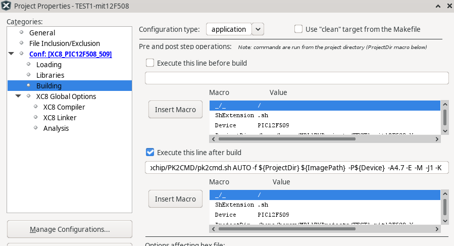

damit ich den PICKIT2 unter MPLAB X verwenden kann, habe ich ein Script geschrieben.
Das Script verwendet pk2cmd(.exe) von MicroChip.
Es wird wie im Screenshot gezeigt in MPLAB integriert und läuft
nach einem erfolgreichem Build dann automatisch ab.
Im angehängten Archiv sind zwei Versionen
a) Linux b) Windoof
Die Windoof-Version ist nicht ganz so ausgefuchst wie die Linux-Version,
wer will, kann es beliebig ergänzen. Das Linux(bash)-Script möge als Beispiel/Anregung dienen.
