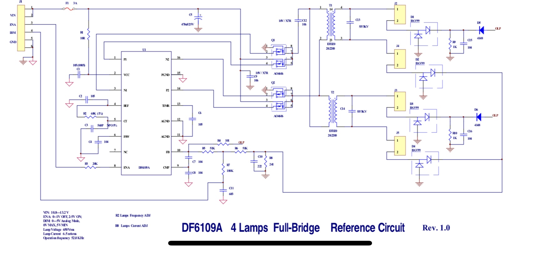

Hallo möchte einen CCFL inverter zur Hochspannungserzeugung ganz ähnlich dem im angehängten Schaltplan einsetzen. Die Last wird sehr gering, ca 5-10MOhm (PMT Röhre). Habe jedoch gelesen, solche Inverter brauchen eine Mindestlast. Lt. Schaltplan liefert der inverter ca 4x4 Watt. Jetzt würde ich ungern 16 Watt in irgendwelchen Lastwiderständen verbraten. Hat jemand Erfahrung und kann mir grob eine Last nennen, die ein „Durchgehen“ des inverters vermeidet?

Wo gibt es diesen DF6109A und wer stellt den eigentlich her? Der Schaltkreis hat einen FB-Eingang, damit eine Regelung und wird wohl nicht durchgehen. Der Punkt bei resonant arbeitenden Schaltnetzteilen ist, das unterhalb einer gewissen Mindestlast der resonante Betrieb in einen intermittierenden Betrieb übergeht. Dadurch wird der Wirkunggrad schlecht, und auch die Regelung kann Instabilitäten aufweisen.
OP #7362647
Steht vermutlich hier drin: http://www.datasheet.hk/download.php?id=1629608&pdfid=28B6F9211A09F461D2B00A4345F4D06A&file=0316\df6109a_1739513.pdf Mit google translator und Kamera an kann man sich das übersetzen.

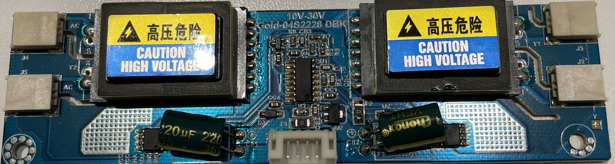

Ich habe mir allerdings einfach ein CCFL Modul bei Amazon gekauft (Bild). Dummerweise ist dort jedoch FB anders verbunden, da geht der zu einem 2.5V Regulator, falls ich richtig ausgeklingelt habe. D.h. da hätte ich keine Regelung.
