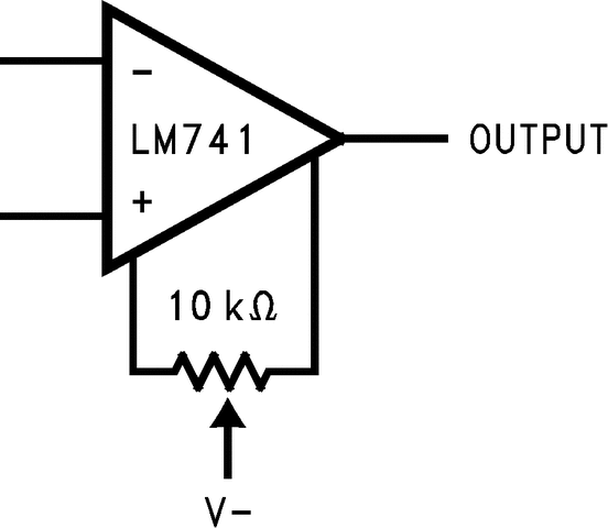

Hat ein OPAMP mit OFfset Eingängen Vorteile?
Wenn ich ihn z.B. als Shuntverstärker einsetzten will über einen
Spannungsteiler um beide Richtungen messen zu können?

von Stefan F. (Gast)
Meinst du so einen? Da ist der Vorteil, dass man den Offset mit einem
Poti kompensieren kann.

von Michael B. (laberkopp)
Normalerweise nicht, früher waren OpAmps ungenau und man glaubte durch
eine Offsetkorrektur besser werden zu können, klappte aber nicht wegen
Drift, Versorgungsspannungsabhängigkeit, Erwärmung und Poti-Alterung,
zudem schwankt der Offset über den Eingangsspannungsbereich insbesondere
bei Butler-Eingangsstufen.
Heute sind OpAmp so genau (1uV Abweichung wenn man dafür zahlt) dass
jedes Trimmpoti schlechter ist.
Es gibt aber einige wenige Schaltungen, die den Offseteingang
absichtlich zum verstimmen nutzen. Das kann man bei OpAmp ohme
Offseteingang nur aufwändig nachrüsten.
