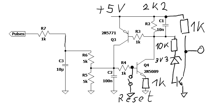

ich habe ein LVDS Signal, das getaktet wird (Bereich ein paar MHz).
Ich möchte den Duty cycle dieses Signals überwachen und sobald dieser zu
hoch wird, ein EN auf HIGH ziehen.
Ich habe dazu die angehängte Schaltung gefunden.
Hier wird offenbar ein Kondensator mit Hilfe eines TTL Signals geladen
und gleichzeitig entladen.
Ich würde also einen kleinen SOT23-5 LVDS Receiver nehmen und damit
"Pulses" speisen.
Vermutlich kann man über R7, die Größe von C3 und den Spannungsteiler
R6/R5 den Grenzwert einstellen, wann das EN auf LOW gezogen wird.
Über den Spannungsteiler R6/R5 wir der Kondensator wieder entladen, so
dass die Basisspannung an Q4 immer klein genug bleibt, wenn der Duty
Cycle klein genug ist.
Einmal ausgelöst, gibt es eine Selbsthaltung, die nur durch RESET = LOW
aufgelöst werden kann. Hier würde ich einen Taster gegen GND schalten.
Ich habe folgende Fragen:
1. Gibt es eine elegantere Lösung, meine Aufgabe zu lösen, als so viel
Gemüse auf eine Platine zu bekommen? Gibt es vielleicht fertige ICs, die
genau das machen?
2. Wie kann ich die Schaltung umbauen, so dass ENABLE invertiert ist?
Ich könnte einen weiteren NPN als Inverter verwenden, so dass die
Schaltung dann variabel für positive und negative Logik wäre? Aber dann
hätte ich noch mehr Bauteile.
3. Beim Simulieren ist es mir irgendwie schwer gefallen "die" eine
Stellschraube zu finden, mit der ich den Duty Cycle Grenzwert erheblich
ändern könnte bzw. den Ausschaltzeitpunkt im Bereich 10µs bis ein paar
ms verschieben kann. Ich muss immer die Werte mehrerer Bauteile
verändern.
Wie kann ich am effizientesten mit Hilfe eines Potis die Ausschaltzeit
festlegen? R7?
Vielen Dank!

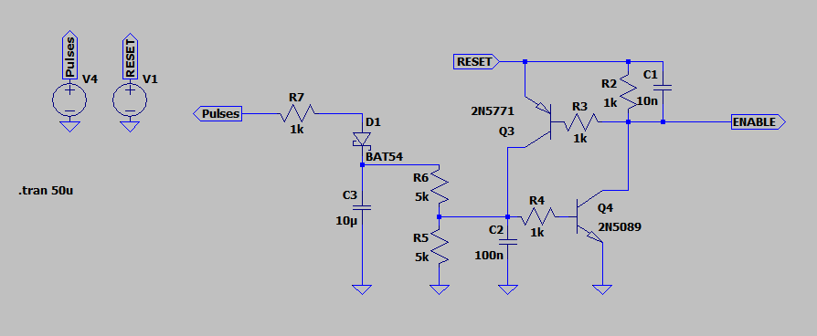

von Marc M. (bench)
Hier nochmal als Bild, damit nicht alle LTSpice öffnen müssen :)

von Klaus H. (hildek)
Variable Frequenz? In welchem Bereich?
Die ist zumindest ungünstig dimensioniert, kann aber den Zweck im
Prinzip erfüllen, wenigstens für mittlere Tastverhältnisse. Die Diode D1
muss jedoch weg! Und du lebst von der BE-Schwellspannung von Q4 und die
driftet mit der Temperatur.
Neben der Dimensionierung passt auch deine Simulationsdauer nicht zu den
Zeitkonstanten.
Ich habe mal eine Variante angehängt. Optimal ist die auch nicht.
R5/R6 als Poti und noch ein geeigneter Vorwiderstand beeinflussen das
auf die richtige Art, ja.
R7 macht was anderes: er ist zusammen mit C3 (der viel zu groß ist) ein
Tiefpass und die erzeugen eine mittlere Gleichspannung am Kondensator
proportional zum Tastverhältnis.
Ja, aber um Q3 ist alles m.E. zu niederohmig dimensioniert.
> genau das machen?
Da du - wie auch genannt, ebenso das invertierte Signal ausgeben willst
ohne Zusatzaufwand (wasch mich aber mach mich nicht nass 😀), würde ich
hier einen µC nehmen und mit einem ADC die Spannung zwischen R5 und R6
messen. An einen zweiten ADC-Kanal ein Poti anschließen zur Veränderung
der Schwelle. Zwei Ausgänge, invertiert und nicht invertiert für Enable
und ein Eingang für Reset. Das macht ein Tiny13 oder 25 locker.
> ändern könnte ...
Stellschrauben: siehe oben! Im Prinzip ein Poti statt R5 und R6 für den
Duty Cycle.
> festlegen? R7?
Den Ausschaltzeitpunkt in der Schaltung zur verändern ist problematisch.
Man müsste C3 und R5+R6 gleichzeitig ändern, ebenso R7. Mit der
µC-ADC-Lösung sollte es deutlich leichter gehen. Man muss die schnellste
Abschaltzeit mit der RC-Kurve einstellen ohne den Rippel für die
Erkennung zu groß werden zu lassen. Längere Abschaltzeiten wären dann
wieder kein Problem mit dem µC.
Die Forderung ab 10µs ist bei 1MHz Signalfrequenz trotzdem nicht zu
schaffen; irgendwas zwischen 100µs und 1ms schätze ich mal.
Sonst müsste man mit dezidierter HW das Tastverhältnis vermessen. Für 1%
Auflösung heißt das bei 2MHz Signalfrequenz aber: die HW muss mit 200MHz
zählen und vergleichen ...
Wenn dir aber, wie genannt, ein zusätzlicher Transistor und ein paar
Widerstände schon zu viel sind, dann brauchst du über die Variante nicht
nachdenken.
