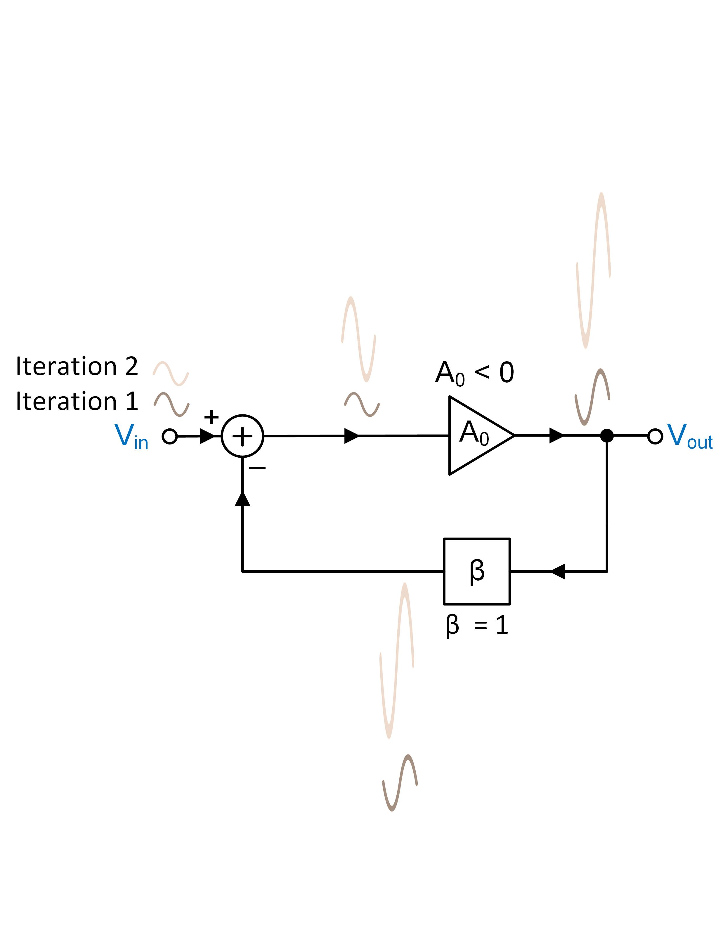

ich habe folgendes Verständnisproblem:
Man nehme einen simplen Regelkreis mit negativem Feedback. Die Open-Loop-Verstärkung A0 ist negativ, der Feedback-Faktor beta = 1. Das Stabilitätskriterium sagt aus, dass die Schaltung instabil ist für |LG| >= 1 bei arg{LG} = -180°. (LG = Loop Gain, d.h. LG = beta*A0).
Das kann veranschaulicht werden in der Grafik, die ich mit angefügt habe. In Iteration 1 kommt ein Sinus mit Frequenz w0 rein, wird negativ verstärkt über den Loop Gain. In Iteration 2 kommt der gleiche Sinus wieder rein, aber wird subtrahiert von dem bereits Loop Gain verstärkten Output von zuvor, was letztendlich in einer Addition ändert, weil das Signal ja aufgrund des negativen Open-Loop-Gains A0 geflippt wurde. Resultat: Das Ding schwingt.
Das bedeutet also, sobald wir eine Phase von 180° haben und der LG betragsmäßig gleich oder größer 1 ist, werden wir instabil.
Das müsste ja bedeuten, dass z.B. eine stinknormale Common-Source-Stage mit A0=-gm*RD (One-Pole-System) immer instabil ist, was aber nicht der Fall ist. Im Bode Plot wird nur der Betrag berücksichtigt, d.h. das Minus ignoriert. Aber müsste das Minus im Gain A0 nicht dafür in der Phase mit 180° berücksichtigt werden? Aber auch hier startet die Phase bei 0° und endet bei fast 90°.
In meinem Kopf ist das (noch) ein Widerspruch, bin für jeden Erklärungsversuch dankbar!

#7362947
LG
Zur ersten Zeile: Nicht "wenn wir eine Phase von 180 Grad haben", sondern wenn die Schleifenverstärkung (loop gain) - ohne die Phasenumkehr an der Additionsstelle - eine weitere Drehung von 180 Grad hat, ist die Schaltung instabil (sofern gleichzeitig der loop gain-Verstärkungswert>1 ist)
Damit ist aber noch nicht gesagt, dass dieser Zustand zum Schwingen führt - es kann auch einfach in die Sättigung gehen. Die Schwingbedingung verlangt, dass die Schleifenverstärkung eine Phase von 360 Grad und Verstärkung>1 bei einer einzigen Frequenz haben muss - außerdem gibts noch eine Zusatzforderung hinsichtlich des Anstiegs der Phase bei der Schwingfrequenz.

Ganz einfach: Wenn dein A0 negativ ist, muss die Rückkopplung addierend / nicht invertierend sein. Sonst wird ja eine Mitkopplung draus. Und die ist prinzipiell instabil. Im richtigen Fall ist A0 positiv und die Subtraktion der Gegenkopplung (Beta > 0) sorgt dann für -180°, also eine Gegenkopplung. Wenn aber jetzt Beta für eine Frequenz eine weitere Phasenverschiebung von 180° macht, wird es für diese Frequenz wieder eine Mitkopplung. Und die ist für Betrag > 1 instabil.
#7362953
Marika - Die open-loop Verstärkung Ao ist bei Dir negativ - und zusätzlich hast Du noch ein Minuszeichen vorne an der Vergleichsstelle. Das funktioniert nicht. Dann hast Du keine Gegenkopplung mehr! Die Zahl der Invertierungen in der Schleife muss (für Stabilität) immer ungerade sein.
OP #7362955
Sorry, schlampig ausgedrückt, aber ich hatte es so gemeint, wie du hier schreibst.
360°? Nicht 180°?

Schon überraschend, aber Razavi liegt falsch. Ganz einfache Überlegung: Bei KLEINEN Frequenzen (einschl. f=0) hat er beim invertierenden Verstärker und Phasenumkehr an der Vergleichsstelle - also eine reine Mitkopplung. Der Verstärker schwingt nicht, geht aber sofort in die Sättigung (kein Arbeitspunkt).
Bei seiner Darstellung der Phase kommt er nur auf eine Phasendrehung von max. 90 Grad - er hat sowohl die Phasenumkehr des inv. Verstärkers als auch an der Vergleichsstelle unterschlagen. Die max. Phasendrehung beträgt nach meiner ersten Definition(mein vorheriger Beitrag) nämlich -270 Grad und nach der zweiten (360+90) Grad.

Hm, wieso schwingt er nicht? Mit Sättigung meinst du, dass der Ausgang bis an die maximale (bzw. minimale) Spannung hochfährt, aber nicht oszilliert?
Ja, so hätte ich es auch verstanden. Bleiben wir bei Definition 1. Dann würde der Phasengang direkt bei -180° starten (f=0) und dann in der Nähe des Pols nach -270° abfallen, korrekt? Und das wäre dann per Definition instabil, weil der LG bei einer Phase von -180° bereits einen Betrag von => 0 dB hat.

Schwingungsbedingung: Loop gain gleich (in der Praxis etwas größer als) "1" - und zwar nur bei EINER EINZIGEN Frequenz.
Nicht 0dB, aber auf jeden Fall >0dB (Transistor-Verstärkung).
