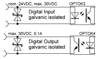

wir lassen gerade ein Gerät zum Schliessen und Öffnen eines Ventils entwickeln, welches in ein Gebäudeleitsystem eingebaut werden kann. Heisst es soll möglich sein, vomLeitsystem über einen Spannungsimpuls das Ventil zu aktivieren und ein Signal wieder zurück zum Leitsystem zu senden.
Dazu wurde mir nun der im Anhang befindliche elektronische Schaltkreis gegeben. Leider übersteigt dies meine Fähigkeiten. Was ich erkennen kann ist, dass je ein Optokoppler für die Übertragung und ein Suppressordiode für den Spannungsschutz verwendet werden soll.
Was meint ihr dazu? Funktioniert das so?

Michael schrieb:
Was meint ihr dazu?
Das sind nur Symbolschaltungen. Da fehlen für die Realität noch einige weitere Bauteile.
Und es sind noch einige Daten nicht angegeben: welcher Strom fließt in den Eingang hinein? Ist der Ausgang überlast-/kurschlussfest? Gegen welche Art von ESD/Überspannung sind die Anschlüsse geschützt?
