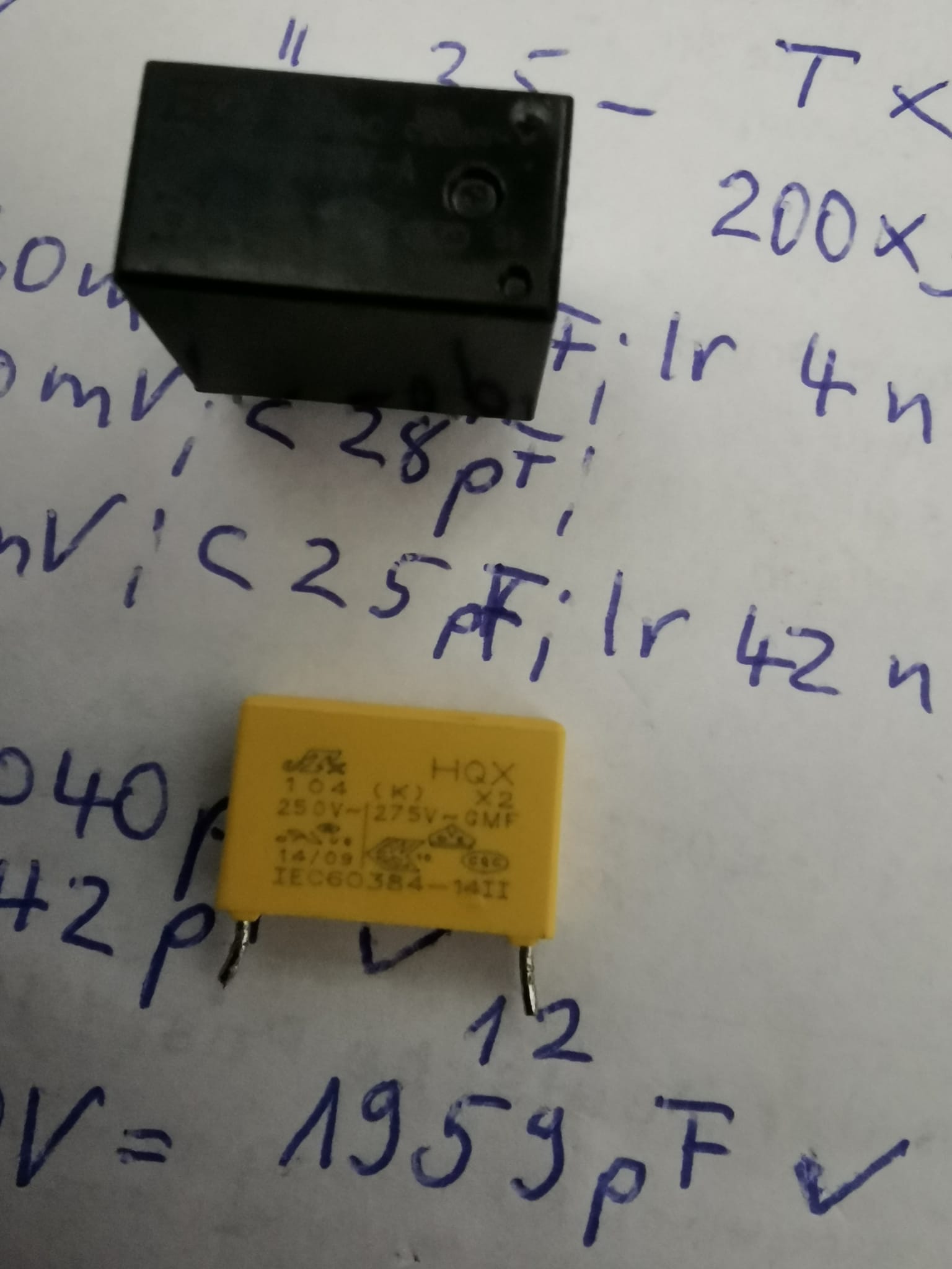

Moinsen an alle,
leider finde ich keine genauen Werte um zu ermitteln welcher Kondensator
das ist.
Da ich diesen Hersteller und Schutz/Entstörkondensator noch nie von der
Marke bzw. in so einer Konstalation gesehen habe, weiß ich nur wieviel
Spannung er verträgt.
Danke nochmals
von H. H. (Gast)
104 = 100nF
K = 10% Toleranz
von MaWin O. (mawin_original)
X2 = geeignet für 230VAC Eingang. Nicht geeignet für Verbindung zum
Schutzleiter.
von Arduino F. (Firma: Gast) (arduinof)
> das ist.
Steht doch drauf!
100nF X2

von Sebastian M. (Firma: Rentner) (basti850)
H. H. schrieb:
> 104 = 100nF
> K = 10% Toleranz
Hallo Heinz,
warum schreiben die es ein in krummen und nicht vollen Zahlen?
Also ich kenne es nur von Tantal und Keramikkondensatoren.
und wenn ich gewußt hätte das es 104nF wären, dann hätte ich nicht
gefragt.
Der Entstörkondensator(gehe ich mal von aus) könnte ich den ändern?
Ich habe noch einige andere da, aber bestellen muß ich eh.
Und wie kann ich den berechnen, Leistung?
Der ist von einem Luftentfeuchter.

von Manfred K. (4for)
sind es ja auch nicht sondern 10hoch4 pF
von H. H. (Gast)
10 + vier Nullen, und als Basiseinheit dient pF.

von Karl B. (gustav)
BTW:
Das wäre vielleicht noch je nach Anwendung/Einbauort erwähnenswert:
1. Zahl = Kälteprüfung, hier bis -14°C ?
2. Zahl = Wärmeprüfung, hier bis ?
3. Zahl = feuchte Warmlagerung, hier? Tage
"Normale" haben zum Beispiel Aufdruck 40/100/25

von Dieter W. (dds5)
Karl B. schrieb:
> BTW:
> ciao
> gustav
Sorry, aber das ist nur zusammenphantasiert.
Die 14/09 sind wohl eher das Herstelldatum.
Der erwähnte "normale" Aufdruck ist die Klimakategorie nach IEC68.
Hier steckt der Code im Aufdruck "GMF", entsprechend der
Anwendungsklasse nach DIN 40040. Leider lässt sich die
Feuchtebeanspruchung (21 bzw. 56 Tage) nicht direkt umschlüsseln.
1. Buchstabe: untere Grenztemperatur in Betrieb
E -65°C, F -55°C, G -40°C, H -25° C, J -10°C, K 0° C
2. Buchstabe: obere Grenztemperatur
E +200°C, F +180°C, G +170°C, H +155°C, J +140°C, K +125°C, L +110°C
M +100°C, N +90°C, P +85° C, Q +80 °C, R +75° C, S +70° C, T +65° C
3. Buchstabe: Grenzen der relativen Luftfeuchte (wegen Übersichtlichkeit
stark gekürzt)
Höchstwerte im Jahresmittel
A ≤ 100 %, C ≤ 95 %, R ≤ 90 %, D ≤ 80 %
E ≤ 75 %, F ≤ 75 %, G ≤ 65 %, H ≤ 50 %

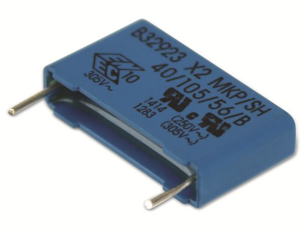

Danke, aber wie der aufgeschlüsselt das ich auf die ,15mF oder 150 pF
komme?
Die B32923 ???
Die 40/105/56/B -Temp / +Temp / ? / ? wäre jetzt meine Denkweise ...
und außer die X2 wäre dann evtl. die 40/105/ noch logisch für mich
nachvollziehbar.
Gibt es da denn eine allgemeine Tabelle wie z.B. bei Widerständen mit
den Ringen?
von Manfred P. (pruckelfred)
> Ich habe bei Pollin nämlich einen MKP gesehen
https://www.pollin.de/p/epcos-funkentstoerkondensator-b32923-0-15-f-305-v-201405
> komme?
Vergleiche mal mit diesem Bild bzw. desen Aufdrucken:
https://www.pollin.de/p/epcos-funkentstoerkondensator-b32923-1-f-305-v-201408
Der Wert steht auf der oberen Schmalseite, die bei dem 0,15µ nicht
abgebildet ist.
