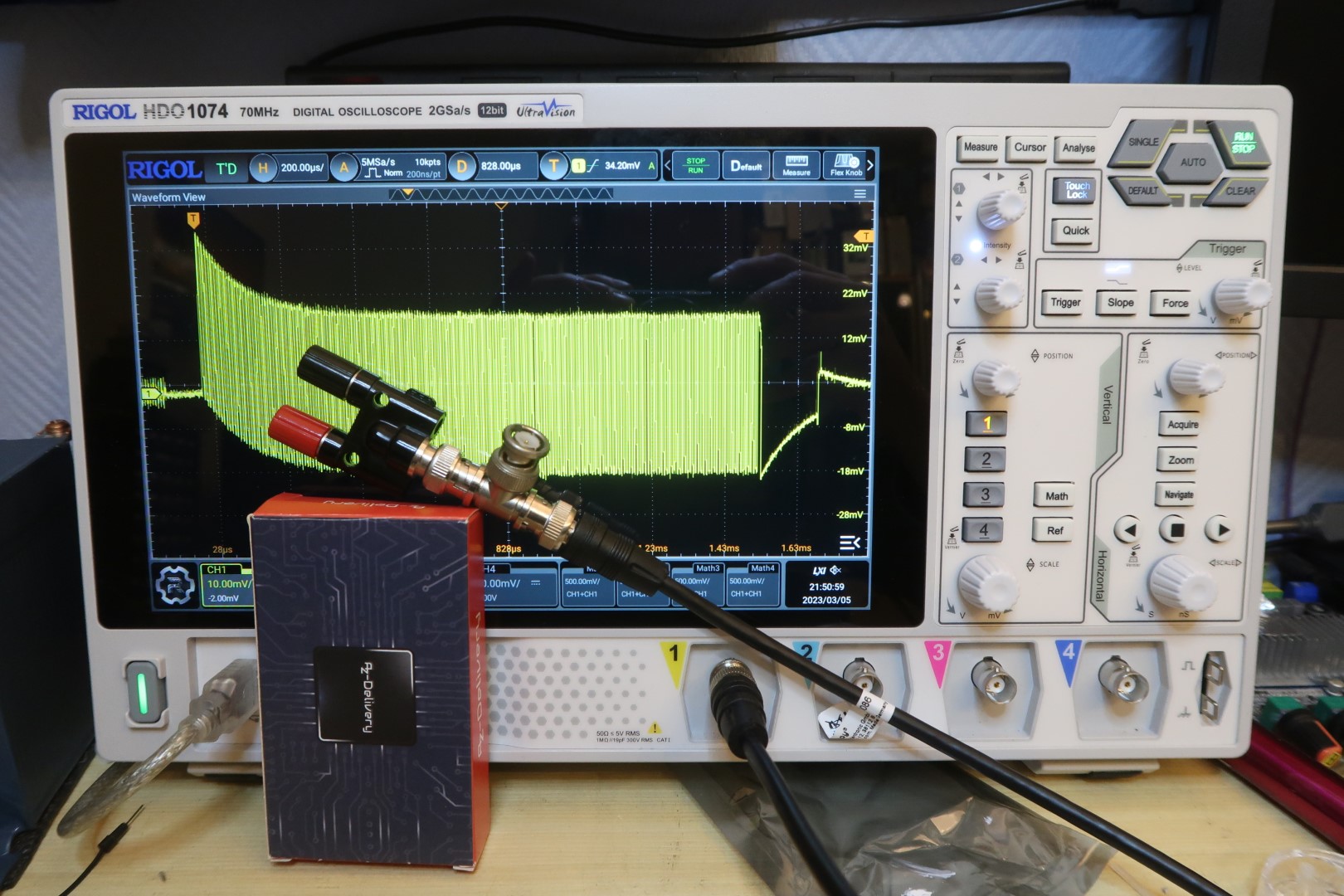

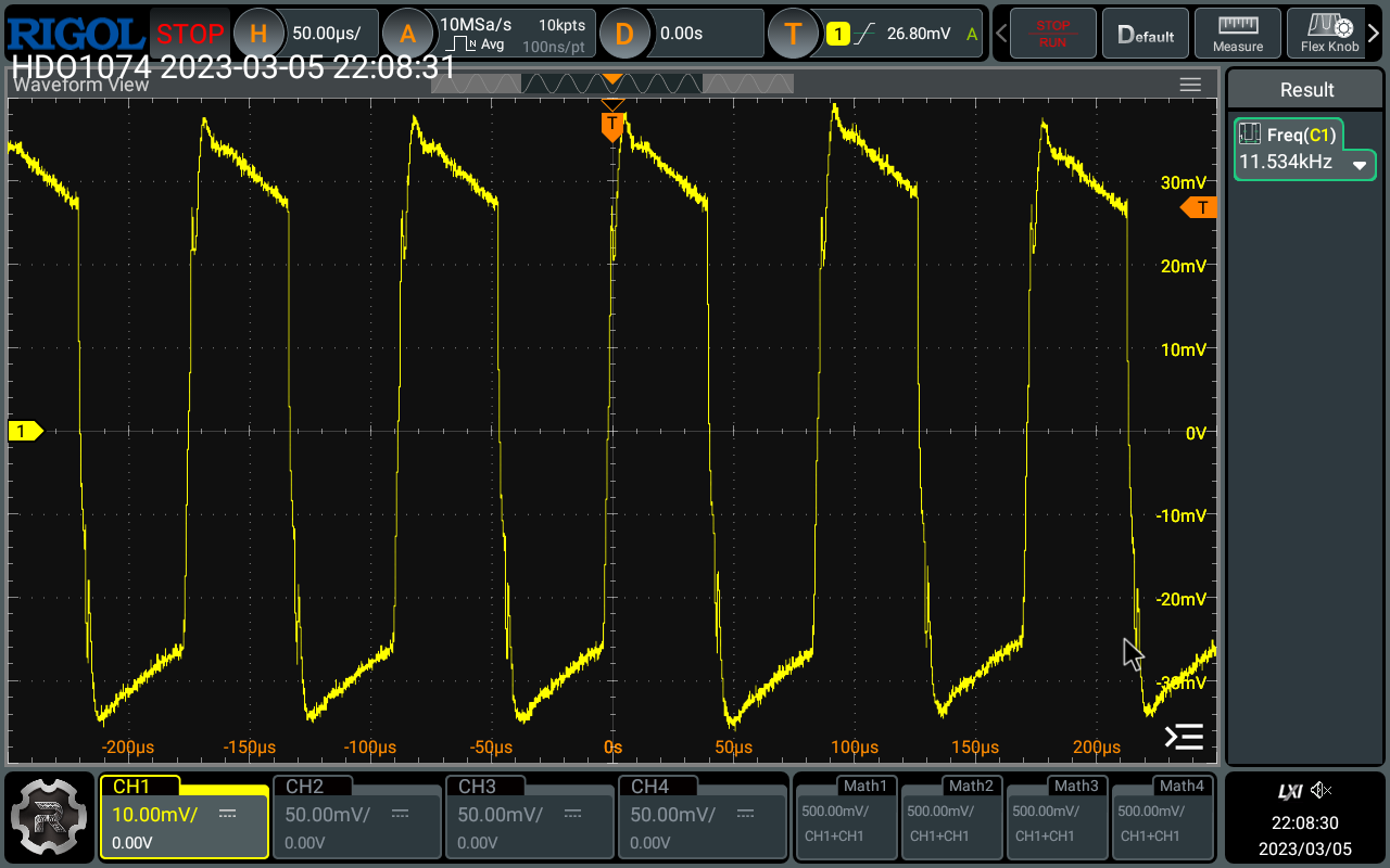

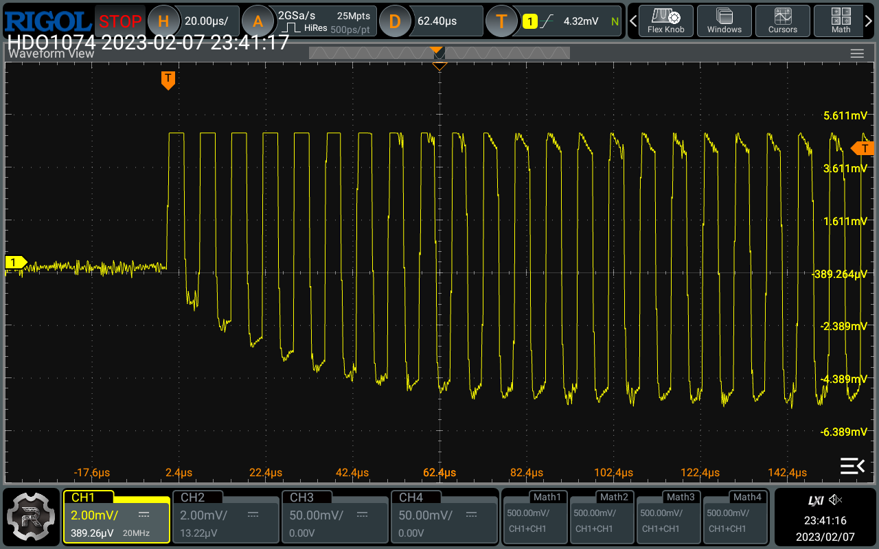

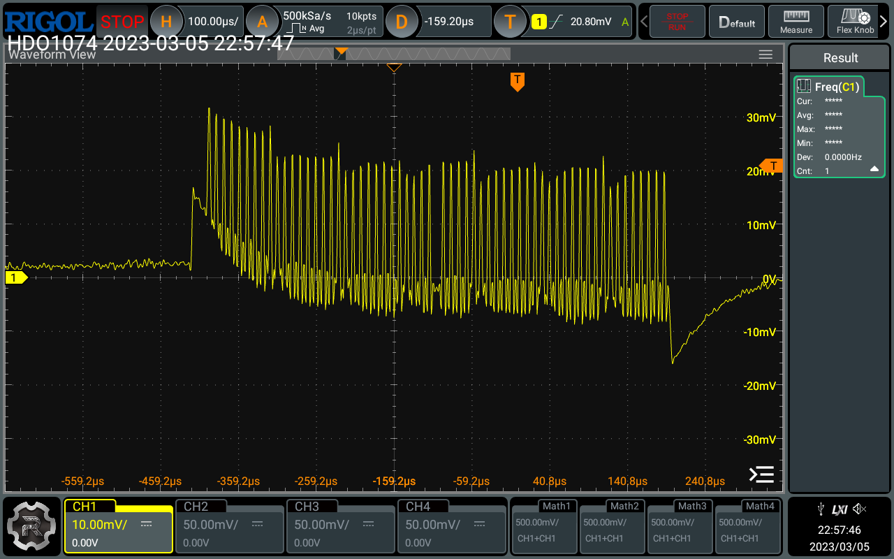

kürzlich habe ich mir einen lang gehegten Wunsch erfüllt und mir ein
neues (bisher Hameg HM412-5) Oszilloskop zugelegt. Geworden ist es ein
RIGOL HDO1074.

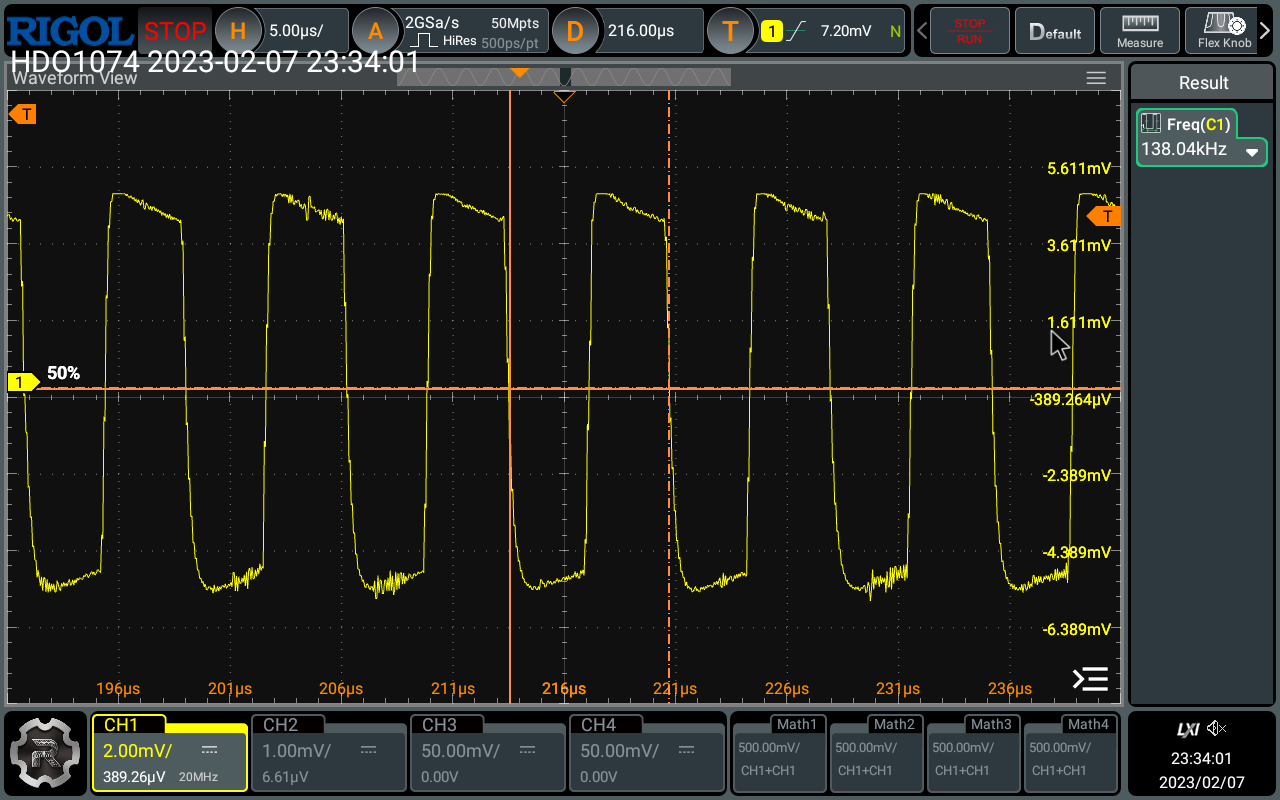

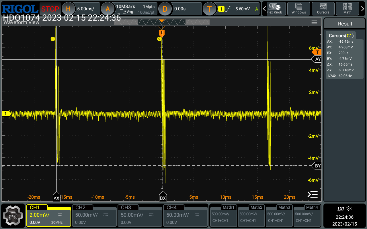

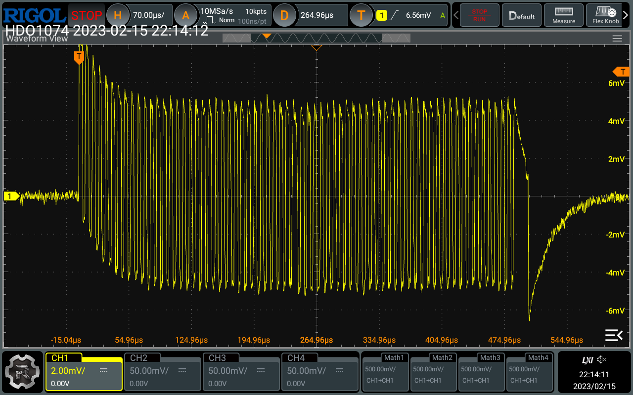

Nun zu meiner Frage. Ich habe hier ein Signal, welches schon anliegt,
sobald ich einen BNC-Bananen-Adapter anschließe. Das Signal ist auch da,
wenn die ganze Wohnung stromlos ist. Dafür habe ich eine USV benutz und
die USV ist es nicht. Ich wohne in einem Mehrfamilienhaus.
Hat jemand eine Idee, was das ist, bzw. wo das Signal herkommen könnte.
Rest siehe Bilder.
Danke gagaxxl

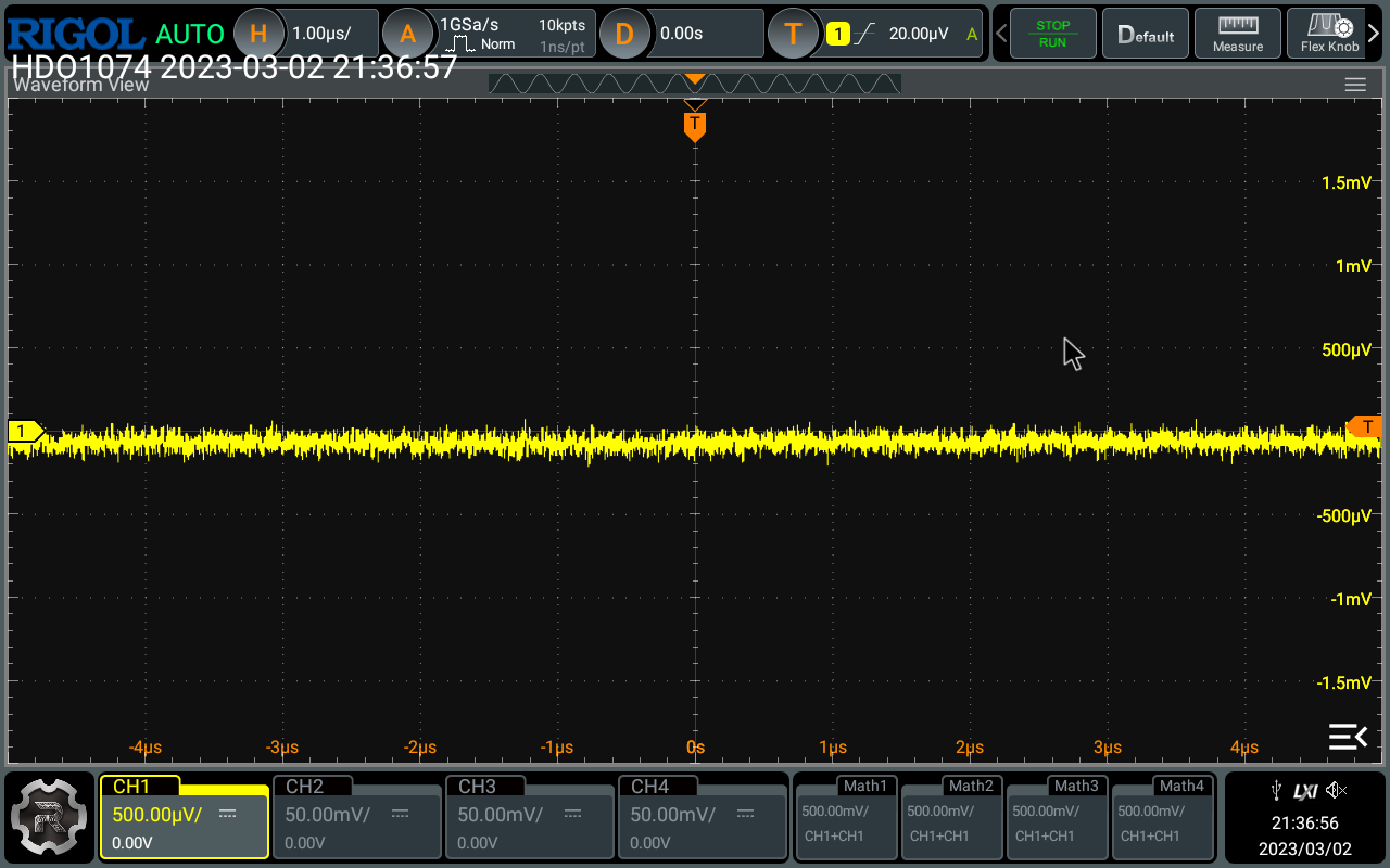

Wenn jemand Fragen zum Oszi hat, beantworte ich die gerne. Darum ein
Bild mit dem Grundrauschen bei 500µV / Div. (ist in "Wirklichkeit" 1mV,
vergrößert) mit einem 50-Ohm-Widerstand auf dem Eingang.
von MaWin O. (mawin_original)
Tja. Das ist halt ein von deinem floatenden Eingang eingefangenes
Signal. Niemand hier im Forum wird dir sagen können woher das kommt,
weil niemand deine Umgebung kennt.

Irgendwer wird da auf 138 kHz senden. Ihr habt Rauchmelder,
fernauslesbare Heiz-Leistungs-Zähler, fernsteuerbare Rolläden,
fernsteuerbare Heizkörperventile, irgendein Garagentor, Unmengen
Schaltnetzteile, kontaktlose Handyladegeräte, Fernthermometer,
fernsteuerbare LED-Lampen, DSL-Leitungen, etc.
mfg

von Peter H. (peterhofbauer)
Hallo
Diese Störungen erzeugt das Oszilloskop selber.
Ist bei meinen neuen (billigen) Oszilloskop auch so.
Vor Allem in der Nähe des LCD sind die Störungen besonders hoch.
Gruß Peter
von Sven S. (schrecklicher_sven)
Wer misst, misst Mist.
Ich habe ein billiges(!) Hantek, und dieses Problem ist mir unbekannt.
Das sind wohl Artefakte vom Schaltnetzteil in Deinem Oszi.

Gibt es das noch? Die 140kHz und 5mV sollte dafür kein Problem
darstellen. Schau doch mal, ob das Signal auch mit dem Hameg messbar
ist.
Dass es sich um Artefakte des neuuen handelt, ist durchaus möglich.

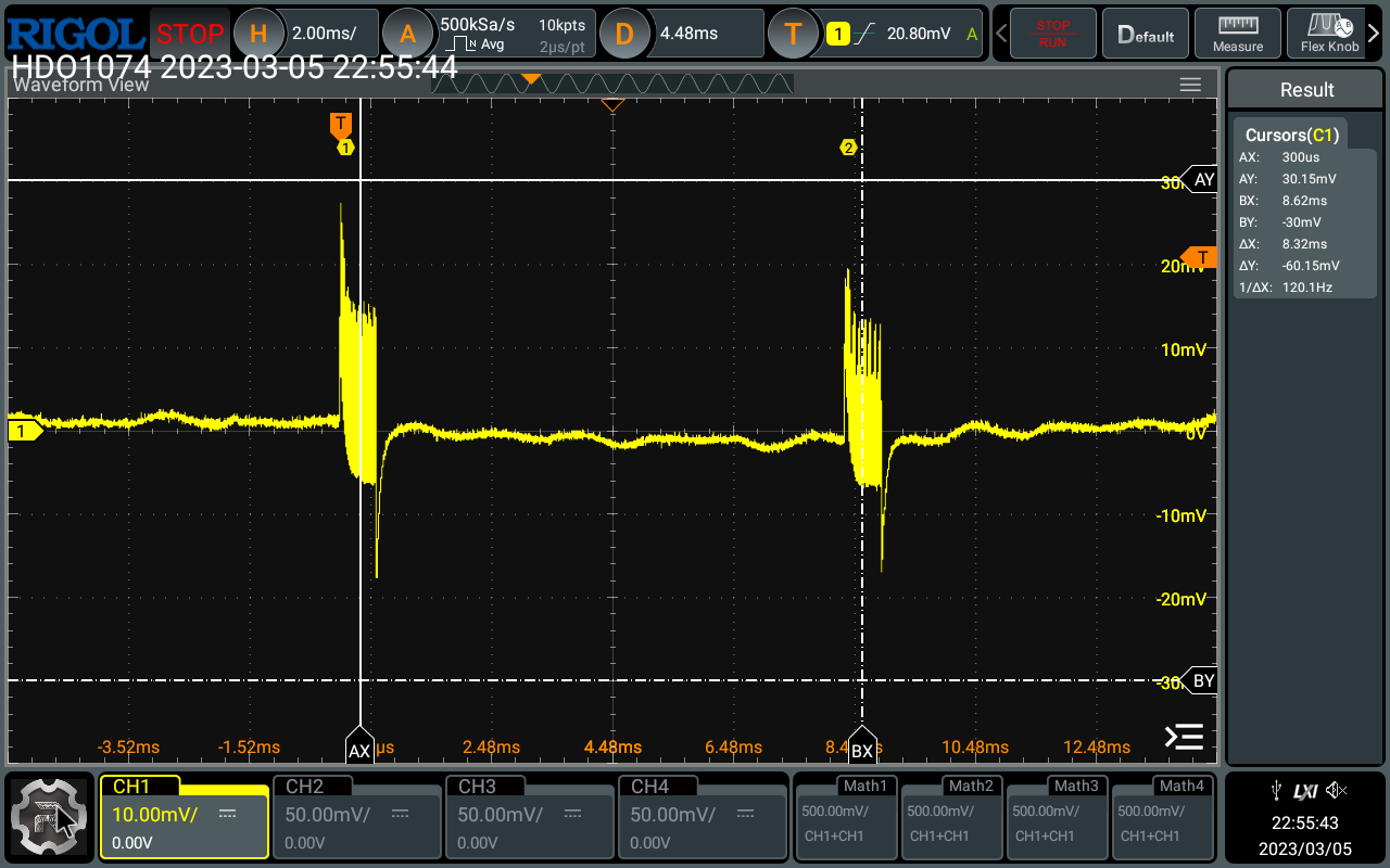

von Markus T. (gagaxxl)
Hallo noch mal, vielen Dank für die Ideen u. Antworten.
Das ist was super an diesem Hobby oder Beruf ist, den Dingen auf dem
Grund zu gehen. Ein unbekanntes Signal … egal wie es detektiert wird
(ohne Gefährdung) ist kein Mist. Unabhängig vom Budget. IHMO
USB war es nicht, irgendein Sender nicht, es ist das Display vom Rigol
Oszi..
Darum tritt das Signal vor allem am Eingang 1 auf. Auch mit dem alten
Hameg, kein Problem, das zu messen. Sobald „richtig“ gemessen wird,
taucht es nicht mehr auf.
Auch andere Displays u. Monitore emittieren ähnliche Signale, wie ich
jetzt herausgefunden habe.
Viele Grüße gagaxxl
