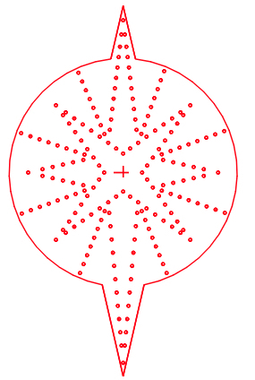

Möchte gerne normale 3mm LED´s addressierbar machen, sind insgesammt 194 LED´s die in 3 Gruppen gemacht sind im moment auf 12V
Ich möchte sie Addressierbar, weil ich möchte jede von den 3 Gruppen (einen Stern hab ihn mit Angehängt falls es einen Interessiert) Seperat steuern und die Helligkeit ändern! Das es einmal als 3 Kanal Lauflicht funktioniert, das andere mal Dauer Leuchtet!
Du willst also gar nicht jede der 194 LED einzeln ansteuern, sondern bloss 3 Kanäle haben.
Gibt es fertig als RGB Controller, ist dann bei dir halt RRR.
