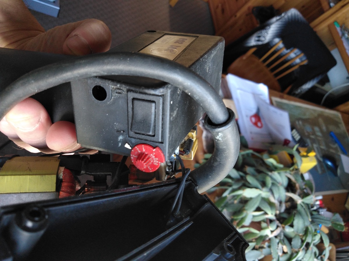

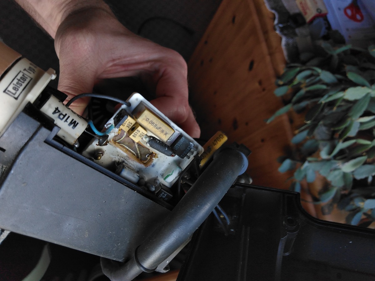

von Michel M. (gueller)
H. H. schrieb:
> Kommt drauf an welche Funktion der in dem Heißluftgebläse hat.
> Zeig doch mal die Einbausituation.
Hallo Zusammen
Hier mal Bilder der Situation. Leider ist die Platine mit so einer
Vergussmasse umhüllt. Aber man sieht den Standort des Kondensators wo
ich den demontiert habe.
Auch der Föhn funktioniert grundsätzlich noch immer. Dies ist so.
Die Funktion des Föhns ist eine Temperaturwahl ( roter Poti ) und ein
Stufengebläse mit 0 - 1 - 2 - 3 .
Grüsse Michel
von Thomas R. (thomasr)
Wenn der Fön noch vollständig funktioniert ist dieser Kondensator "nur"
für die Funkentstörung gewesen. Schlimmer wäre der Verlust des anderen
gelben Kondensators gewesen, der hat nämlich eine ganz andere Funktion.
Das sieht nach einer einfachen Triacsteuerung für die Drehzahl oder
Temperatur des Föns aus. Damit wäre dieser Kondensator vermutlich für
die Zeitkonstante zuständig. Wenn der ausfällt, würde die Drehzahl oder
Temperatursteuerung nicht mehr (richtig) funktionieren.
Statt den umständlich auf die Platine mit der Vergussmasse zu fummeln
müsste der auch parallel zum Ein/Ausschalter am Netzkabel funktionieren.
