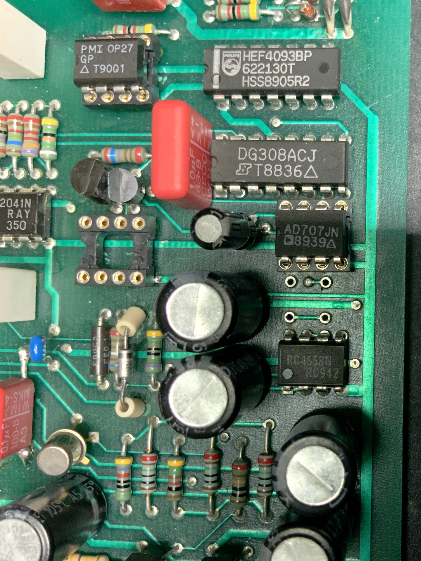

ich möchte ein Knick S252 DC-Kalibrator wiederbeleben. Nachdem das
Netzteil läuft sitze ich gerade am Analogboard. Leider gibt das Gerät
keine Spannung aus, lässt sich aber komplett bedienen. Am Analogboard
war wohl schon jemand dran, ichh beseitige gerade einige
Flussmittelreste usw. Dabei ist mir aufgefallen, dass an einer Stelle
Bauteile fehlen könnten - es kann aber auch sein, dass da nichts
bestückt ist.
Hat jemand weitere Unterlagen oder ein Bild der Leiterplatte? Es geht um
die Stelle unter dem AD707JN.
Leiter habe ich von Knick bisher keine Antwort erhalten, da habe ich
schon nachgefragt.
Vielleicht kann mir jemand helfen?
Viele Grüße
Martin

Zeig mal nen Foto von dem Teil ggf. Habe ich genau so einen, und könnte
dir nen Foto von den Bauteilen machen.
Rom dump habe ich auch.

Die paar Leiterbahnen sollten sich doch mit dem Ohmmeter "durchklingeln"
lassen. Und die Innenbeschaltung des AD707 sollte ja auch bekannt bzw zu
ermitteln sein.
von Martin S. (martin_s705)
Ja, hab ich gerade gemacht - es handelt sich hier um die Offset-Nullung.
Die Schaltung wird also auch ohne funktionieren möglicherweite mit
schlechterer Performance. Es ist zumindest vorgesehen.
Ich scheine eine sehr frühe Version der Leiterplatte zu haben daher kann
es sein, dass das nicht genutzt wird.
Es wäre für mich nützlich ein Bild einer neueren oder anderen Version zu
haben. Ich bin einfach nicht sicher was gehört so oder was wurde in
einem früheren Reparaturversuch modifiziert. Die Leiterplatte wurde
teilweise schon recapped und ist an vielen Stellen überarbeitet.

Unbestücktes Bauteil: OP20
