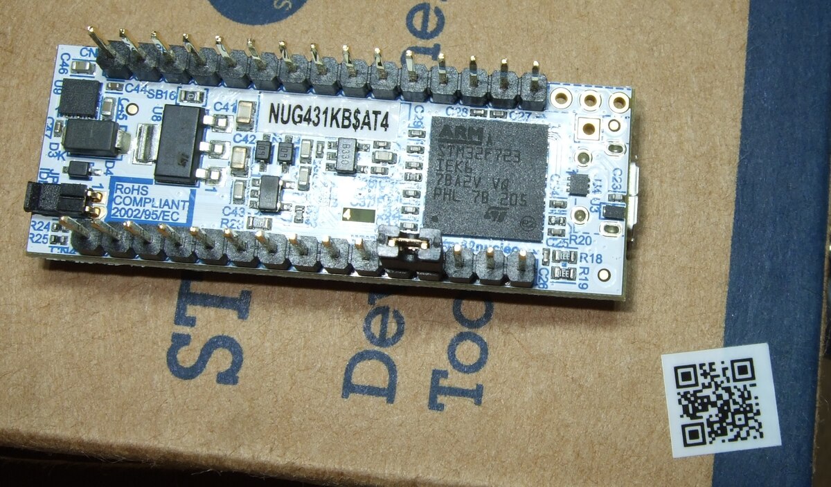

ich habe mir ein NUCLEO G431KB bestellt. Darauf (oder besser gesagt
darunter) befindet sich ein STM32F723IE welcher Mehr als das Board
kostet.
Der STM32F723IE ist doch nur zum Programmieren da?
https://www.st.com/en/evaluation-tools/nucleo-g431kb.html
https://www.st.com/en/microcontrollers-microprocessors/stm32f723ie.html

Wie kommst Du darauf? Der STM32F723IE kostet in Produktionsstückzahlen
knapp vier Dollar.

Ich kann mir vorstellen, dass der Chip bei denen einfach nicht geht, und
die den Lagerbestand irgendwie kleiner machen müssen.
Das ist wie in einem PKW ein Formel 1 Lenkrad einzubauen.

Der Chip hat einen großen Vorteil den die meisten anderen Controller von
ST nicht haben, einen eingebauten 480MBit USB PHY.

Naja, wenn man sich mit den "großen" STM32 ein bisschen beschäftigt hat
oder auch nur im ST-Portfolio auf der Suche nach USB-HS war, stolpert
man recht schnell über das Thema STM32x7.
Spekulation: Denkbar wäre übrigens, dass ST hier Teile verbaut, die beim
Endmessen Probleme hatten oder aus irgendwelchen anderen Gründen nicht
verkauft werden. Vielleicht wird hier auch eine Wafer-Charge aus einem
Entwicklungsstand verwendet, der zu viele Bugs für den freien Markt
hatte. Oder die falsch beschriftet wurde.

Blödsinn... da ist einfach ein STLink V3 integriert.
Der "braucht" nunmal diesen Prozessor.
