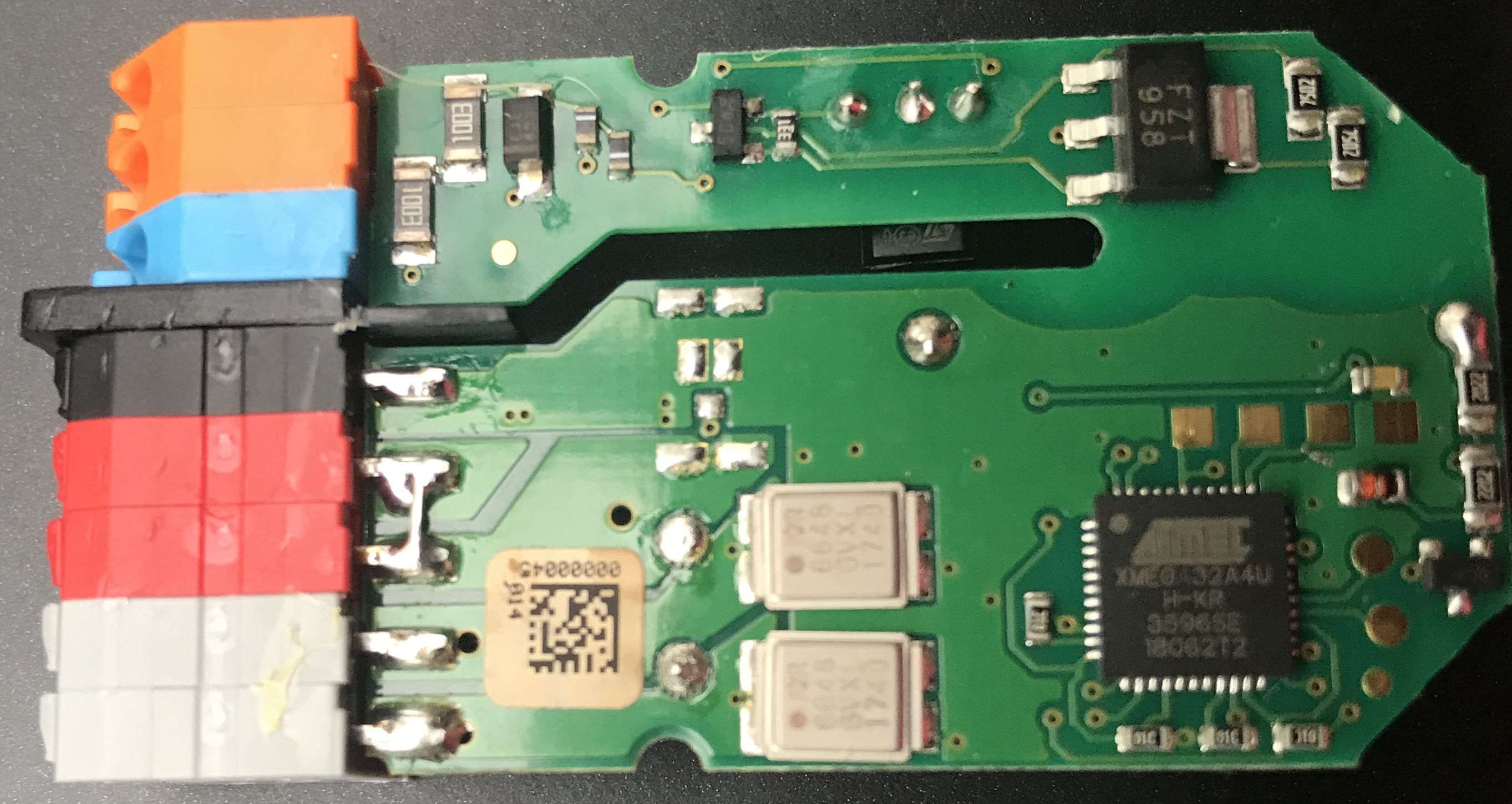

Hallo zusammen, mein Brötchengeber und ich, wir setzen zu Dekobeleuchtung LED Controller (hier MiBoxer mit DALI-Steuerung) ein. Diese Dinger schalten die Farbzweige in LED-Streifen per MOSFET hart an und aus. Im vorliegenden Fall sogar gleichphasig, dadurch entstehen unschöne leitungsgebundene Störaussendungen aus unseren Produkten. Ich suche nach fertigen Produkten, die intern als Auf- oder Abwärtswandler arbeiten, also nach MOSFET noch eine LC- und Diode-Filterung haben. Jetzt scheint es Myriaden an RGB-Controllern zu geben, aber da finde ich nirgends was von Filterung oder "improved EMI" oder dergleichen. Kennt da jemand etwas? Bedankt!

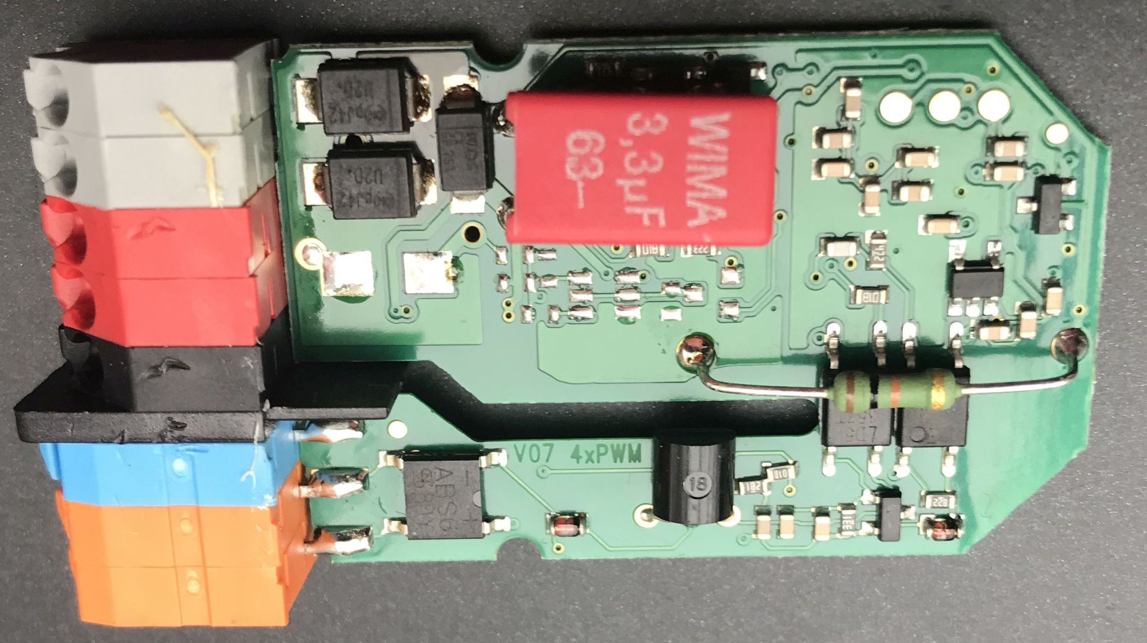

Filter sind in den Lunatone (zumindest den kleinen) auch nicht zu sehen, nur ein C der die Versorgung puffert. MosFET sind die beiden silbernen auf der Backside, die gehen direkt auf die Ausgänge. Ich habe auch viele Halogen auf LED umgebaut und zur Versorgung dann Enertex LED Netzteile eingesetzt, die sind einige der wenigen die nach IEC 61347-1 und 61347-2-13 zertifiziert sind. Ob es viel bringt, k.A., Störungen bemerke ich jedenfalls nicht. Die 8 kHz sind auch sehr viel, die Lunatone habe ich auf 1 kHz eingestellt weil sonst die minimale Helligkeit zu hoch ist.
