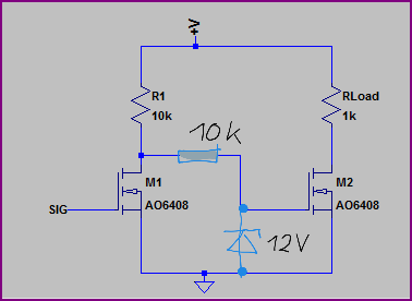

ich würde gerne eine Schaltung bauen, welche entweder die Lampe1 oder
die Lampe2 zum leuchten bringt, in Abhängigkeit davon, ob ein Sensor 0
oder 1 liefert.
Meine Idee wäre eine Realisierung mit einem Selbstsperrendem und einen
selbstleitenden NMOS, jedoch gibt es die selbstleitenden nur mit relativ
großen R_DS,on von mehreren Ohm.
D.h. an die Gates der zwei MOSFETs das Signal, wenn es 1 ist, leitet der
eine, wenn es 0 ist der andere.
Hat jemand von Euch eine Idee, wie man das anders, mit relativ geringem
Bauteilaufwand realisieren könnte?
Danke

von Michael M. (Firma: Autotronic) (michael_metzer)
Einfach zwei N-Mosfets hintereinander schalten, der erste N-Mosfet
invertiert automatisch den Zweiten.

von Georg M. (g_m)
von Simon (simon09)
Georg M. schrieb:
> Simon schrieb:
>> Wie genau meinst du das?
> https://i.stack.imgur.com/Mmr4N.png
Vielen Dank für die schnelle Antwort!
Da hab ich wohl zu kompliziert gedacht..
LG
von Georg M. (g_m)
Die "Absolute Maximum Ratings" (Gate-to-Source Voltage u.a.) unbedingt
beachten.

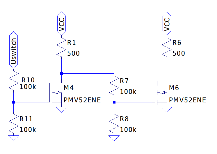

Hab mir das jetzt folgendermaßen gedacht:
Die Zenerdiode auf deiner Zeichnung wäre ja verlustärmer, aber nachdem
der MOSFET sowieso einen großen Rin hat, sollte der Spannungsteiler
normalerweise auch genügen, oder?
von Christian M. (christian_m280)
Ja klar, die Gates mit 100k ansteuern. Kauf Dir schon mal nen Sack
Ersatztransistoren...
Gruss Chregu
von Manfred P. (pruckelfred)
Simon schrieb:
> Nein, 24V DC
Und Lampen mit 200 Watt?
Kann man so machen. Wenn die linke Lampe ausfällt, wird auch die rechte
nie leuchten, also da noch einen Widerstand 10..22k parallel.
Wieso muß man eigentlich jeden Kinderkram FETs einsetzen? Ich würde das
eher mit normalen NPN-Transistoren machen, unter der Annahme, dass es
nur Kontrollampen mit ein paar zehn mA sein werden.

von Thomas S. (Firma: Chipwerkstatt) (tom_63)
Einfach 2 N-Mosfet's nehmen. Die beden Lanmpen gleichartig anschließen,
und die den einen Mosfets über ein invertierendes Gatter ansteuern. Den
anderen ganz normal.
7400 oder CD4000 . Hab jetzt nicht nachgeschaut. sollten aber inv.
Gatter sein.
von Simon (simon09)
eher 2W.
Gute Einwang mit dem Parallelwiderstand
Was wäre deiner Meinung nach eine Bessere Variante?
Kann man ja auch mit NPNs bauen, ändert ja in dem Fall nichts am
Funktionsprinzip.
Simon schrieb:
> eher 2W.
Na doch über 80mA. Und im Einschaltmoment viel mehr. Also ich würde die
Ansteuerung viel niederohmiger machen!
Gruss Chregu
von Klaus H. (hildek)
Christian M. schrieb:
> Simon schrieb:
>> eher 2W.
... und dann die Diskussion ob FET oder bipolar beenden. Selbst SMD-FETs
können 5A und mehr und damit ist der Einschaltstrom der Lampen
abgedeckt.
Die Zenerdiode oder der Teiler verhindern bei einer Versorgungsspannung
oberhalb der max. Gatespannung, dass diese überschritten wird. Und
hochohmig braucht man die auch nicht machen: es leuchtet immer eine
Lampe mit 80mA. Wenn die beiden Widerstände 10k hätten, dann kommen
eben, wenn die rechte an ist, noch gut 1 mA hinzu. Das kann man locker
zulassen und der FET schaltet zügiger durch den Linearbereich.
Wenn die 24V einigermaßen garantiert sind (also nicht auf 30V oder mehr
mal ansteigen können), dann würde ich den Teiler vorziehen.
Und sollte man für bipolare Transistoren plädieren: alleine der
Basisstrom muss schon deutlich größer sein als das eine mA!
