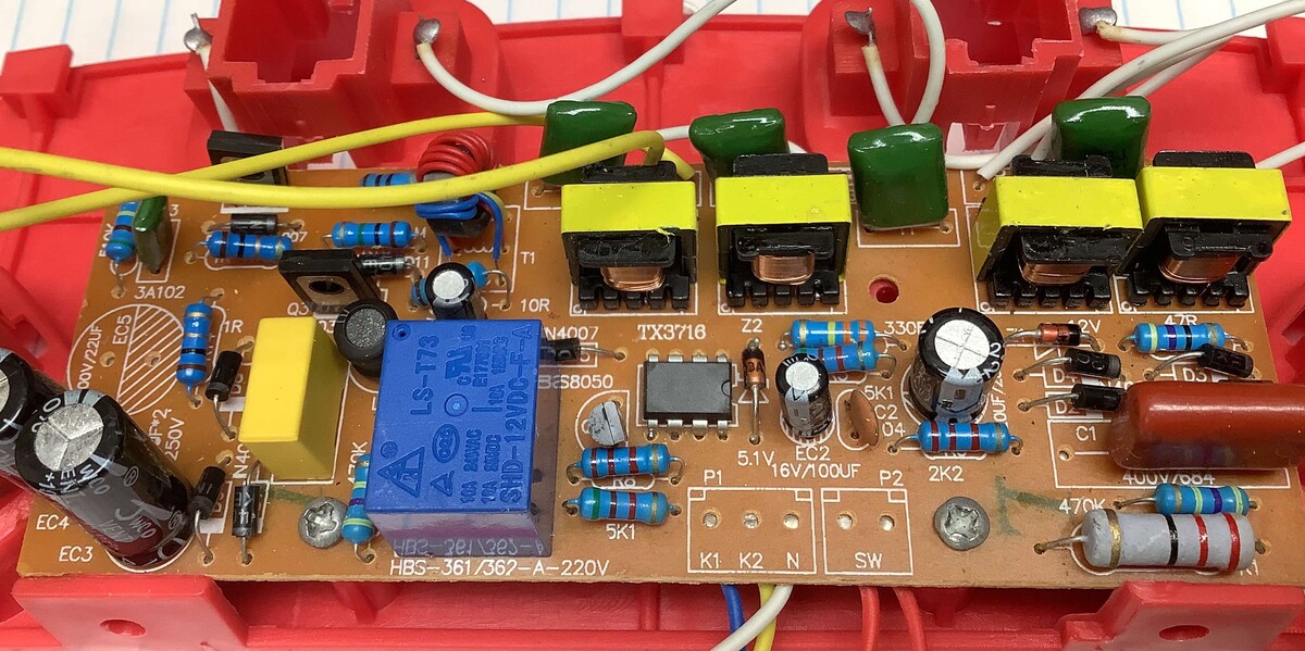

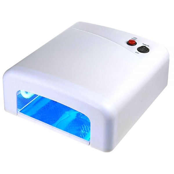

Moin,
ich habe die Schaltung einer 36W UV-Härter Ballastbord für 4 UV-9W 365nm U-Röhren heraus gezeichnet, weil es mich interessiert hat, wie das Teil funktioniert und das Vorhandensein der einfachen Schaltung bei einer Fehlersuche nützlich sein könnte.
Die 2-Minuten Timerschaltung mit dem TX3716 habe ich nicht her ausgezeichnet, weil der unwesentlich ist.
Ich habe die Röhren-Drosseln L2-L5 mit einem RS-LRT Induktivitätsmesser gemessen: (L=8.2mH, Q=55, R=8.1 Ohm, fm=25kHz).
Der Halb-Brücken Ballast Oszillator schwingt mit rund 32kHz. Es ist übrigens erstaunlich, wie klein der Toroid Schwing-Trafo (T1) ausgeführt ist. Aber der ist ohnehin nur für die Rückkopplung zuständig damit der Oszillator funktioniert und ist sonst für die Funktion ohne Bedeutung. Die Röhrenlast dürfte im gezündeten Zustand einen stark induktiven Charakter haben. PFC scheint man in China für zu teuer halten;-) Naja, ist bei 2-Minutenbetrieb vielleicht auch nicht wirklich sehr sinnvoll.
Hoffe, dass jemand die Schaltung nützlich findet.
Gerhard
(Firma: matzetronics) #7365424
Ben B. schrieb:
Ist genau die gleiche Schaltung, die man auch in Energiesparlampen findet.
So isses. Auch die haben nur so einen winzigen Toroidtrafo. Man könnte höchstens anmerken, das die Jungs hier ein etwas aufwendigeres Netzteil benutzen - mit ein wenig mehr Siebung.

OP #7365431
Der kleine Toroidtrafo ist nur für die Erhaltung der Selbstschwingung Rückkopplung vorhanden. Wenn man die Transistoren über einen geeigneten Ansteuer-IC betreiben würde, könnte man ihn weglassen.
Ich habe mich anfänglich auch gewundert. Aber als ich die Schaltung heraus gezeichnete hatte, war mir die Sachlage klar.
OP #7365436
Aber wenn drei Drähte auf einen kleinen Ringkern reichen, wozu dann ein spezielles IC? Ich finde das schon recht elegant mit der Rückkopplung, die auch gleich den Phasendreh für die Gegentakt Endstufe macht.
Isses schon. Wollte nur herausstellen, dass der Trafo nicht den Lampenstrom bereitstellen muss. Ich nehme auch an, dass bei Ausfall der Last die Selbstschwingung aufhört, weil dann nicht genug Strom durch die Lastwicklung fließt und der Rückkopplungsstrom dann sehr gering wird, bzw. abreißt.
Ich finde es auch sehr elegant. Die Entwickler wussten schon wie man es mit geringsten Aufwand richtig macht. Ich untersuche solche interessanten Schaltungen gerne.
