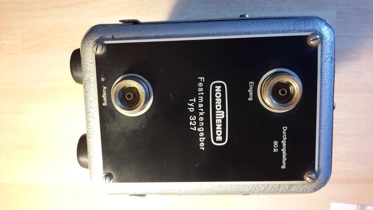

Verkaufe passiven NordMende Markengeber 327 für den UHF Bereich.
Mangels passender Stecker elektrisch ungeprüft.
Preis 25€ + 6€ Versand

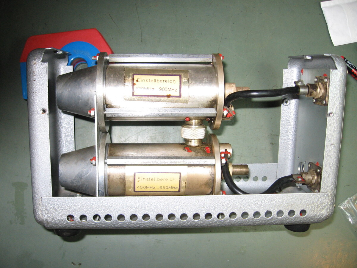

Das Gerät dürfte zu einem Wobbelmeßplatz gehören, Die beiden Kreise
erzeugen bei ihrer Resonanz Marken im Diagramm.

Ja, das sind Resonatoren, innen stark versilbert.
Wurde auch in Richtfunkgeräten  der BW als Kreis genutzt, z.B. FM 12/800
(für diejenigen, die noch sowas erlebt haben in den 1965...1988 ern)

Diese Stecker sind 3,5/9,5 Stecker, welches u.A. von der Fa. Spinner
hergestellt wurden. Es sind Stecker mit 60 Ohm Wellenwiderstand.
Die 50 Ohm Version wäre dann 4,1/9,5.
Sie wurden in den 70ger Jahren auch in der professionellen
Fernsehsendetechnik für Leistungen bis ca. 50 Watt benutzt.
Die nächst größere Norm waren dann die 6/16 für 60 Ohm und 7/16 für 50
Ohm, welche noch heute Anwendung findet.
Die beiden Resonatoren sind vermutlich als Notchfilter verschaltet.
So das beim Wobbeln zwei schmale Pegeleinbrüche als Marken zu sehen
sind.

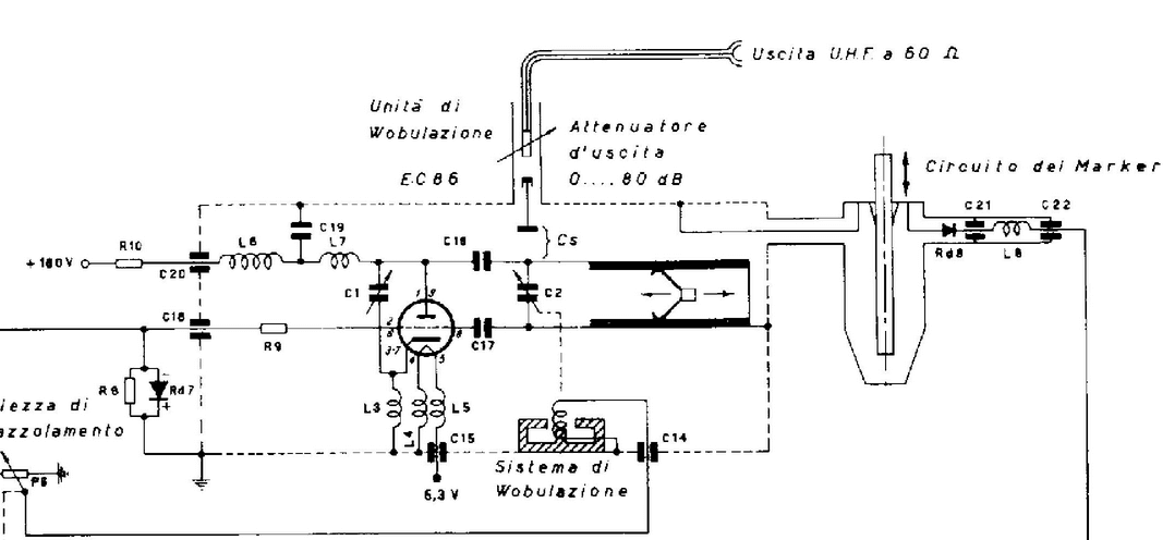

Der Nordmende-Wobbler hatte eher Quarzmarken:
https://nvhrbiblio.nl/schema/Nordmende_UWM346.pdf
http://www.diotistor.de/wobbler/Wobbler_Circuit.PDF
http://www.fernsehmuseum.de/1959-nordmende-zeitschrift-04.html
Absatz "Neu : der Schwebungspips" aktive und passive Markengeber
und da steht die Bezeichnung des zugehörigen Wobblers:
https://archive.org/details/nordmende_uhw-967
Da ist anscheinend noch eine Detektordiode drin?

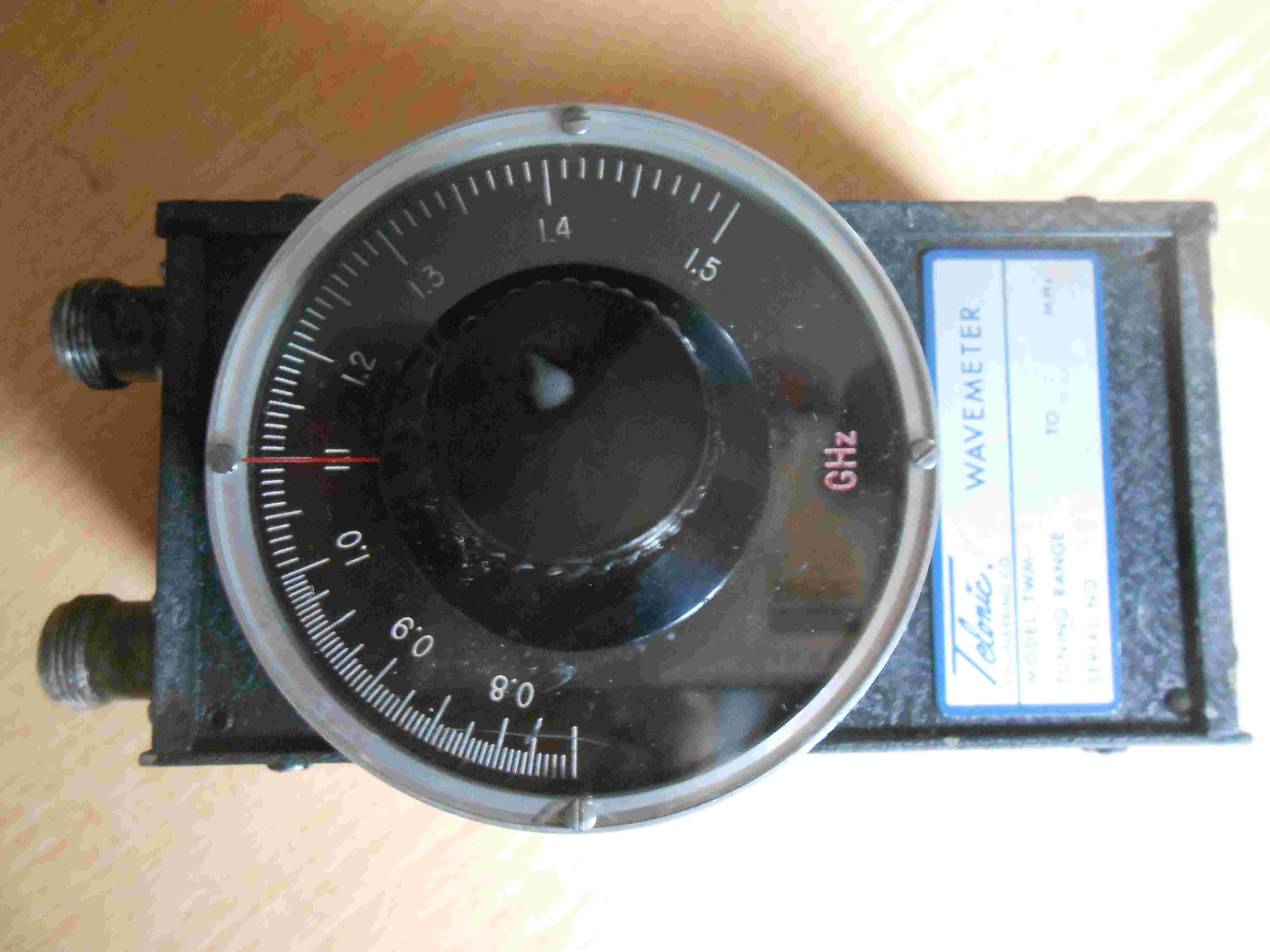

Ich habe einen ähnlichen aber einstellbaren Markengeber, ohne Detektor
Telonic Wavemeter 750-1500 MHz
