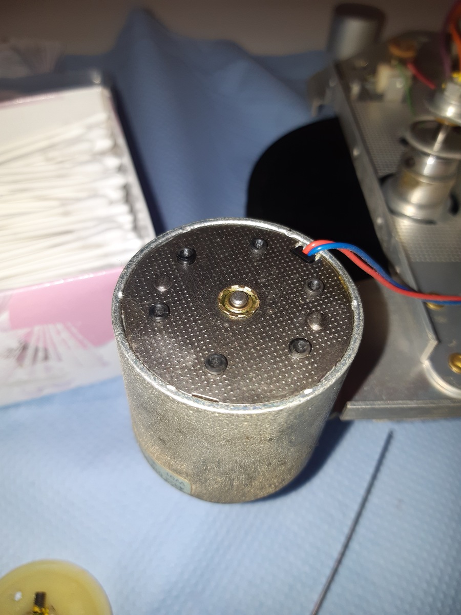

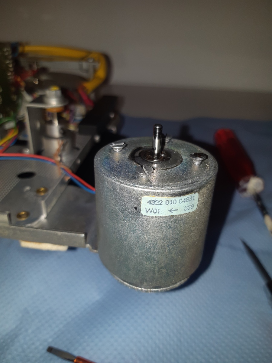

Ich suche einen Ersatz Wickelmotor für eine Philips N4416 Bandmaschine.
Alle Antriebsriemen haben sich aufgelöst. Die schweinerei im innern habe
ich so weit mit alkohol geputzt. Leider ist die kleber-Sosse in den
einen Wickelmotor geflossen oder hat zumindest das Lager verklebt.
Scheint jedenfall so. Die Welle lässt sich kaum drehen.
Ich hab den Motor jetzt mal in Aceton eingelegt. Nach ein paar minuten
ergab sich kein erfolg. Ich lass ihn jetzt nochmals bis morgen im
Aceton...
Wenn dass dann nicht funktioniert, möchte ich den Motor öffnen - nur hab
ich keine Ahnung wie. Ist der evtl. auf der Hinterseite verklebt, so
dass ich ihn mit einem Haarföhn erwärmen kann und den Deckel dann
abheben kann ?

Die hintere Platte wird nur von den 6 kleinen Scharten gehalten, die in
das äussere Rohr am inneren Rand eingekerbt wurden.
Bloss wie man das rückgängig macht ? Mit Dremel ausschleifen und zum
wieder-einsetzen dann die 6 neuen Scharten etwas versetzt einstanzen ?

Es dürfte reichen, leicht und vorsichtig in den Aussparungen zu hebeln.
Ansonsten kann man das überstehende Material auch wegkratzen bzw. mit
einer Zange wegbiegen. So hart ist das nicht.

Du darfst allerdings den hinteren Einsatz nicht verdreht wieder
einsetzen, falls man ihn überhaupt rauspolken kann. Denn da sind die
Bürstenhalterungen dran und die dürfen gegenüber den Magneten im Innern
des Zylinders nicht verdreht sein - sonst funktioniert das Prinzip
Bürstenmotor nicht mehr. Ich würde ihn gar nicht erst öffnen, sondern
eher mit Alkoholbad arbeiten.

Na ja, wenn die Riemenrolle vorne von der Achse runter ist (Hitze,
Abzieher), kamnn man die Achse vorne durch das Sinterlager in den Motor
drücken, das hintere Lager mitsamt Platte und Bürsten kommt dann mit dem
Rotor raus.
Ja, man sollte es nicht verdreht einbauen, aber man kann an anderen
Stellen wieder zubiegen.

In der Produktion wurden früher solche schwergängigen Motore bei der
Endkontrolle einmal kurz mit der Welle auf einen Kupferblock gestoßen
(Frauenarbeit, nur die Kolleginnen mit Gefühl und Erfahrung durften
das). Das hat meist das erforderliche Spiel hergestellt; sonst Ausschuß.
Würde ich hier auch einmal versuchen. Langes Rumstehen ohne Bewegung ist
nicht gut.

Ich habe vorsichtig mit einem Hämmerchen an die welle geklopft, ja das
gab ein wenig spiel und das motörchen läuft wieder einiges ringer als
zuvor. danke für den tip !
