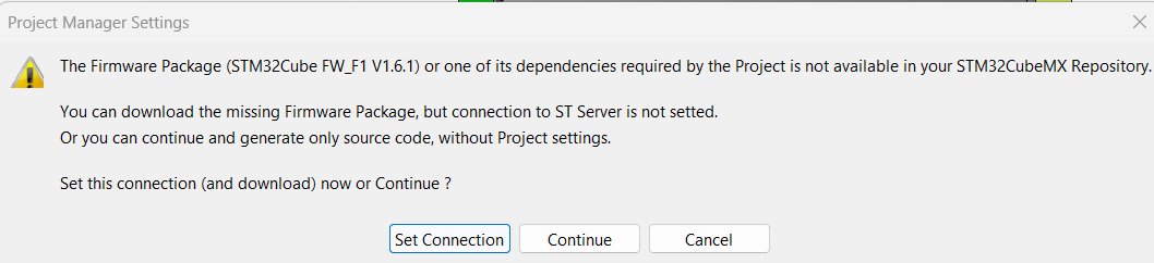

Guten Tag, ich habe hier ein älteres Projekt das ich damals mit Cube Mx FW_F1 V1.6.1 erstellt habe. Ich muss nun etwas erweitern. Leider verbindet sich mein Cube Mx nicht mit dem ST Server und mir fehlt diese Firmware. Hat jemand zufällig diese Firmware irgendwo noch gespeichert?
Danke für die Hilfe
Das aktuelle Firmware Package kann man sich doch "von Hand" separat herunterladen. Ist zwar nicht die alte Version, aber damit sollte CubeMX doch zurechtkommen. In CubeMX einfach auf die neue (heruntergeladene, entpackte) Version zeigen, dann sollte sich das Projekt "behandeln" lassen.
https://github.com/STMicroelectronics/STM32CubeF1
