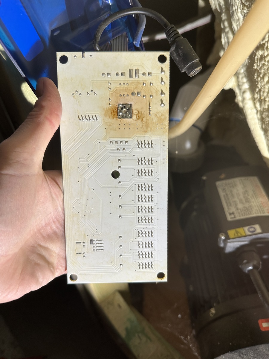

Hi zusammen,
mein LED Controller ist ohne Funktion. Bei der Demontage des Gehäuses
hab ich vermutlich das Problem gefunden. Ich würde mal behaupten, der
Transistor L7815CV ist abgeraucht.
Daher der Controller mal eben 240 Euro kostet, würde ich natürlich gerne
versuchen das Teil zu reparieren und den Transistor auszutauschen. Mich
irritiert aber die Rückseite der Platine mit dem Kühlkörper(?).
Ist der Transistor da draufgeklebt / gelötet und muss ich beim auslöten
etwas beachten? Ich nehme an der Transistor hat eine ganz normale
Bauform und diese Platte ist Teil der Platine?
Auch wenn es vermutlich anhand der Bilder schwer zu sagen ist:
Besteht überhaupt die Chance den Controller so wieder in Gang zu
bekommen?
Grüße
Manuel
von H. H. (Gast)
Nur weil er heiß wurde? Der wurde wohl überlastet, und hat sich dann
selbst geschützt, muss also keineswegs defekt sein.

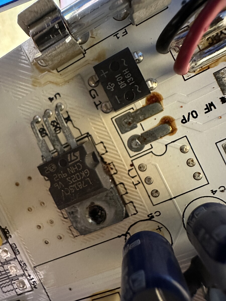

von Simon L. (dfgh)
78XX ist eine Reihe von Spannungsreglern (also kein Transistor).
Die sind eigentlich nicht so leicht kaputtzukriegen, da sie von Haus aus
eine Absicherung gegen überhöhte Temperaturen haben.
Das ist ein Festspannungsregler, hier für 15 V. Was Du zuerst machen
kannst: Die Spannung am linken und danach am rechten Anschluss messen.
Links sollte er mehr als 15 Volt haben, rechts dann ziemlich genau 15
Volt.
Wenn schon links keine Spannung oder zu wenig vorhanden ist, den
Gleichrichter überprüfen (auf dem letzten Foto der kleine quadratische
Kasten).
von Gerald B. (gerald_b)
Die THT Version des Spannungsreglers direkt auf die Platine aufzulöten
ist Murx. Ist die Leiterplatte wenigstens eine Alukernplatine?
Wahrscheinlich nicht, sonst wäre das IC nicht gestorben. Tu dir einen
Gefallen und spendiere dem Spannungsregler einen kleinen Kühlkörper.
https://www.tme.eu/de/katalog/kuhler_100095/?s_field=artykul&s_order=asc&limit=100&currency=EUR&mapped_params=2:701;511:1453999;&products_with_stock=1&page=1
Sowas hier z.B. Mit etwas Glück passt der sogar noch in dein Gehäuse mit
rein.
Das mit der Spannungsmessung ist eine gute Idee. Sollte der tote
Spannungsregler nämlich die Versorgungsspannung durchreichen und dot
mehr als die 15V anliegen, stehen die Chancen nicht schlecht, das da
noch mehr kaputtgegangen ist.

von Man (fghjiuztfg)
Schon mal vielen Dank für eure Antworten. Wie einige bereits vermutet
haben, der Festspannungsregler funktioniert einwandfrei. Am Eingang ca.
18V, am Ausgang ziemlich genau 15V. Das ist doch schon mal etwas.

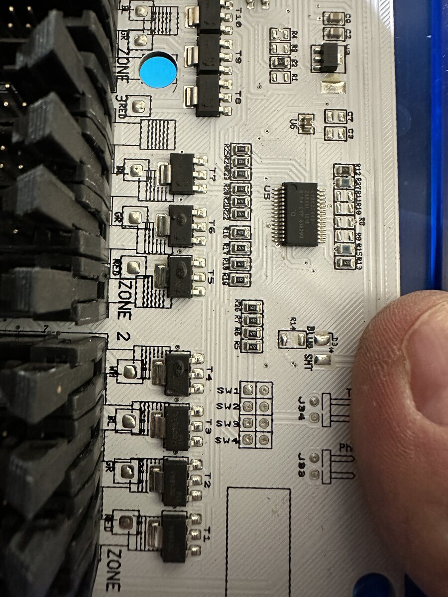

Nun habe ich etwas weiter geschaut (der LED Controller regelt Lampen in
einem Whirlpool) und konnte dann beim Abziehen aller Kabel und
nacheinander wieder einstecken sehen das zumindest eine der Lampen geht.
Beim Einstecken des letzten Kabels gingen dann aber alle Lampen aus. Bei
noch genauerem prüfen der Platine habe ich dann gesehen, dass T4, T5 und
T6 Beulen haben - die sehen nicht mehr so gut aus. Foto anbei.
Wie kann ich hier weiter vorgehen? Mal die Kabel durchmessen ob eines
der Kabel andere Ohm / Durchlass hat und dadurch besonders auffällt und
schauen, wie die vermutlich defekten Bauteile heißen?
von Ron-Hardy G. (ron-hardy)
Die Beulen sind mir schon auf dem ersten Foto aufgefallen, auslöten und
transistor-testen

von Tobias W. (hacker-tobi)
Die Transistoren sind hin.
Alle Transistoren auslöten und testen.
Sieht das auf dem ersten Bild nur so aus oder haben die elko beulen?
Falls ja auch gleich Austauschen.
Die led stripes solltest du zumindest auch auf Kurzschluss prufen.
Auf den Transistoren muß ein Kürzel aus Zahlen und Buchstaben stehen. 2
bis 4 Stellen. Da die Ausgangsstufen alle gleich aufgebaut sind, guck
mal vorzugsweise bei denen, die heil sind. Ist meist mit einem Laser
graviert. manchmal hilft es schräg drüberzugucken, oder mal leicht
feucht drüberzuwischen.

Meine aktuelle Idee wäre es, die (vermutlich) intakten Transistoren T1,
T2 & T3 aus Zone 1 auszulöten und damit die offensichtlich defekten T5 &
T6 in Zone 2 zu ersetzen. Zone 1 wird nämlich vom Pool nicht benötigt.
Mein Risiko was ich dabei sehe:
die Transistoren gehen direkt wieder kaputt wenn eines der Kabel / eine
der LEDs der Auslöser des Defektes ist.
Auf den Transistoren steht
f DC19AA
A14
Leider hab ich dazu im Netz nichts gefunden.
von H. H. (Gast)
> f DC19AA
> A14
PZTA14 npn-Darlington von Onsemi/Fairchild.
Hat geklappt :)
1) Die defekten Transistoren gegen die der anderen Zone getauscht.
2) Anschließend durch zufälliges Durchgangsmessen eine Lampe gefunden,
die auf mehreren Pins Verbindungen hatte (hatten die anderen nicht)
3) alles verkabelt bis auf die eine Lampe
Und siehe da: Platine läuft und die restlichen Lampen gehen auch wieder.
Dann muss ich wohl mit der einen kaputten leben.
