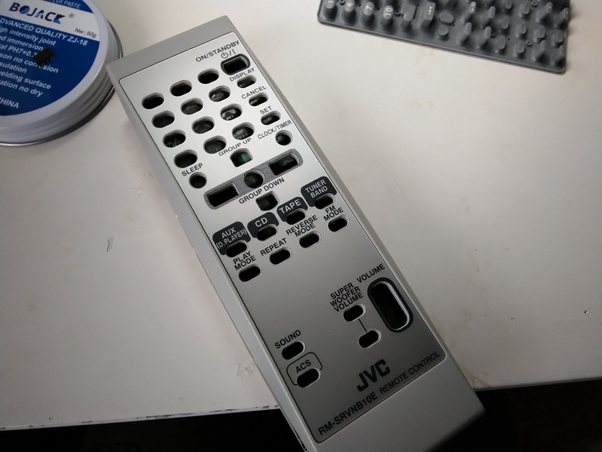

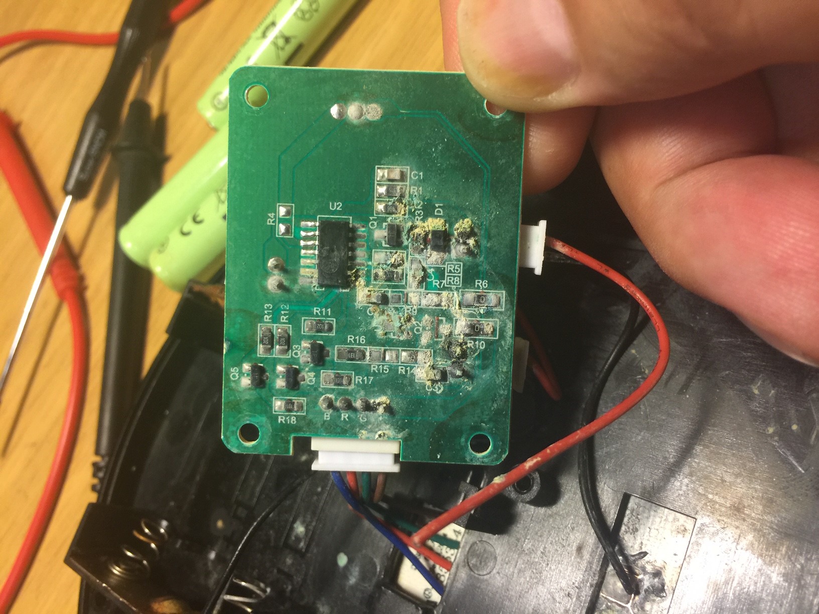

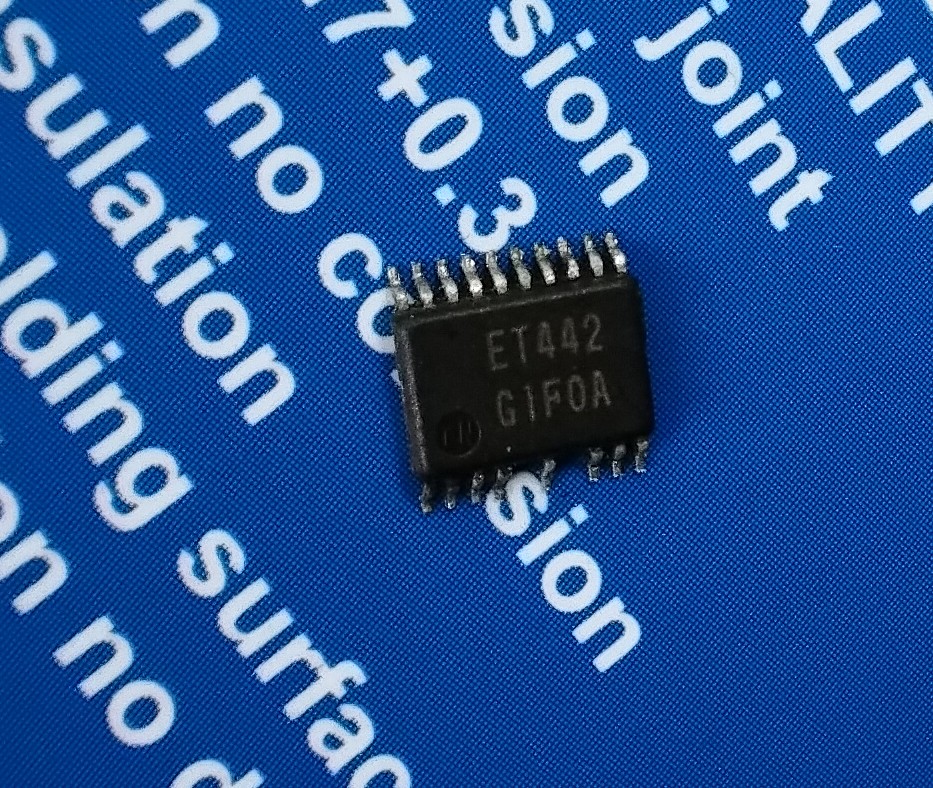

Hallo liebe Community ich bin auf der Suche nach dem SMD Chip einer FB.
Die Beinchen sind durch ausgelaufene Batterien teilweise weggeätzt.
Finde den nirgends. Die Platine ist reparabel. Die Aufschrift ist ET442
G1F0A ein kleiner Stempel trägt die Buchstaben rN. Kann mir jemand
helfen? Vielen Dank Mareike 🤗
von Crazy Harry (crazy_h)
ET442 ist ne S-Bahn in Nürnberg .... SCNR
Ich schau weiter, aber tippe auf einen Custom-Chip

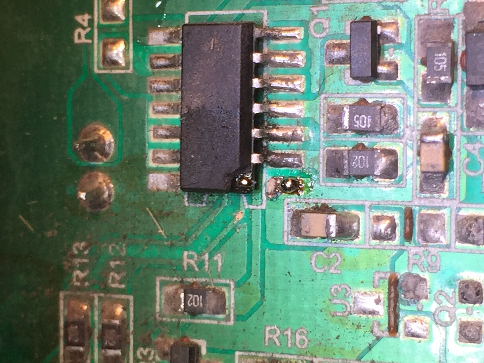

von Michael U. (amiga)
ist zwar bei der Bauform sehr difizil aber an die beiden Pins sollte man
noch rankommen. Gehäuse an den Pins abfeilen bis man die Pins sehen
kann. Dann eben mit dünnem Draht, einzelne Litzenfaser, auf Stoß
anlöten.
Passende Lötspitze oder Lötnadel braucht man da eben.
Wenn es nur die Beine weggefressen hat wird das IC wohl noch in Ordnung
sein.
Man kann auch von oben das Gehäuse freifräsen, die Pins gehen mit
Sicherheit 1-2mmm geradeaus rein.
Komplett, oder gibt es noch einen kleinen Rest,
an dem man einen dünnen Draht anlöten kann?
von Mareike-Clara H. (mareikeh)
Ich sehe so leider nichts mehr
von Vanye R. (vanye_rijan)
Du kannst etwa 1mm vom Gehaeuse wegfraesen und dich dann dort anloeten.
Manchbar ist das. Allerdings setzt es wohl voraus das du ein Mikroskop
hast.
Vanye

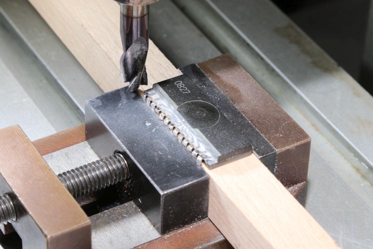

von H.Joachim S. (crazyhorse)

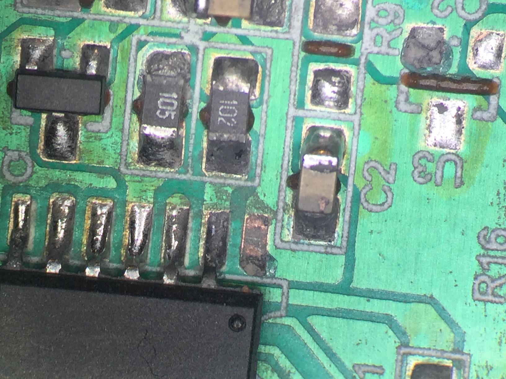

Dremel/Fräser kann das IC schnell endgültig zerstören. Mit
Fräsvorrichtung geht es problemlos, Freihand eher nicht.
Mit doppelseitigem Klebeband fixieren und dann feilen wäre mein Tip.
von Axel R. (axlr)
Klar, geht das Freihand! Hab ich schon öfter gemacht. mit einem kleinen
Silberstahlhaken aud dem Dentalbereich oder vom Dermatologen kratzt du
das schwarze Plastik vorsichtig herunter, bis der Kupferträger
freiliegt. Dann lötest Du dort von oben einen dünnen litzendraht aus
einem "4mm²-Bündel", also einem Restkabel, an. Anschliessend einen
Tropfen UV-Lack obendrauf zum Schutz. Oder Chlokautschuk. Was eben
gerade da ist.
14478, bring vorbei ;
Ich nehme fuer soetwas gerne ein kleines Cuttermesser. Also das
mit den kleinen Klingen und kein billiges aus Plastik sondern
etwas robusteres.
Dann solange am Kunststoff kratzen bis man gerade genug sieht
um da einen Faedeldraht anzuloeten.
Vanye
von Axel R. (axlr)
genau - ich leg immer n bissl mehr frei, dass man da gut drankommt.
Nicht mit Gewalt. Einfach Stück für Stück, Krümel für Krümel
runterkratzen.

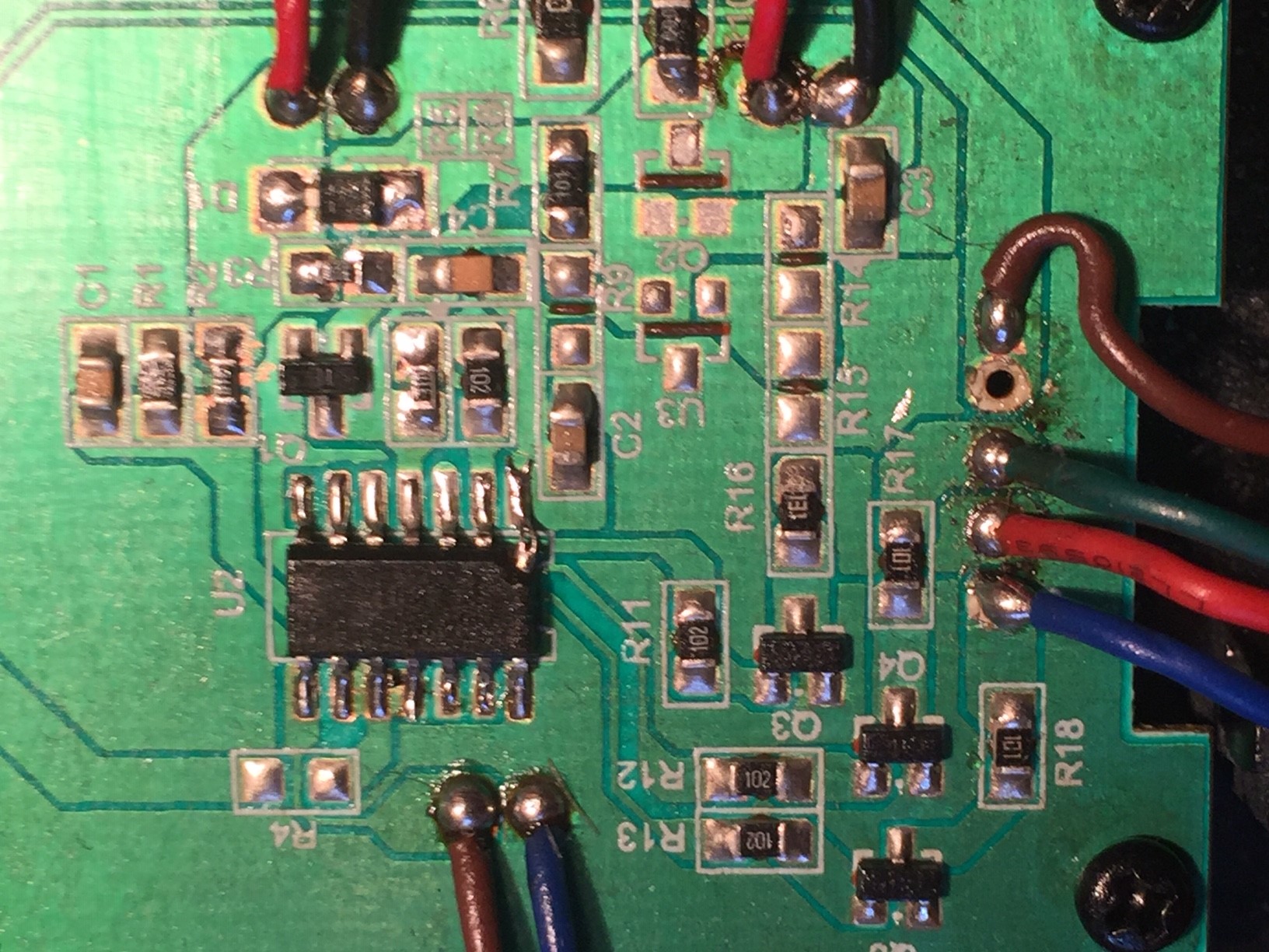

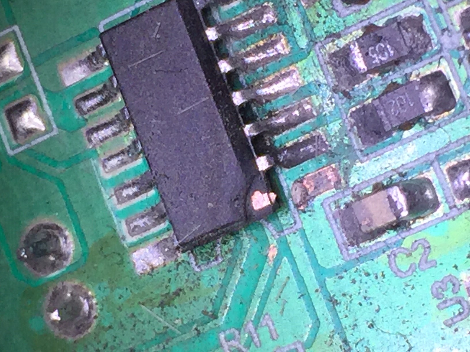

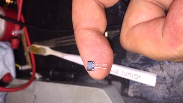

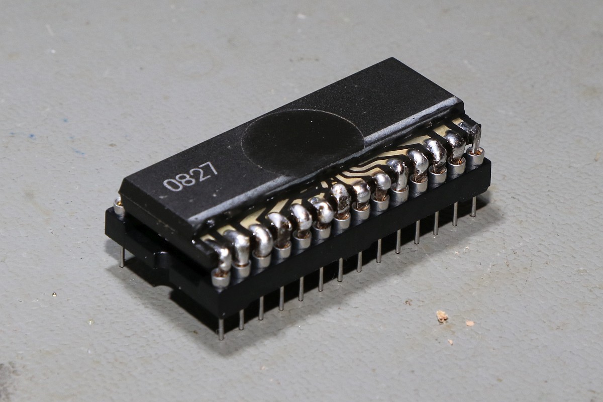

von Axel R. (axlr)
Hier mal aus dem Jahre 2012.
War ne schwimmende RGB-Leuchte, die natürlich Wasser gezogen hatte.
Ich hab auch iwo noch ein SO16, wo es den VCC-Pin weggefressen hatte.
Die Fotos gingen damals nicht besser, leider
von Axel R. (axlr)
Nee - das hier war die "schwimmende LED-Leuchte" ;)
Die Aufnahmequalität muss ich auch wieder auf die "damalige Zeit"
schieben.
Aber man sieht - ken Problem, bekommt man gut hin...
Mit der Fräse geht das gut - und mit Gefühl.
Die SMD-Chips würde ich eingelötet fräsen und dabei die Platine spannen.
