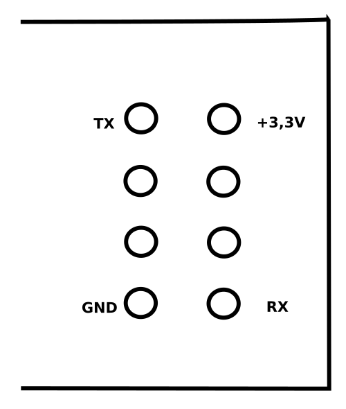

Moin, ich bin absolute Anfängerin auf dem Gebiet der Microcontroller bzw deren Programmierung und habe mir für den Einstieg ein (dachte ich zumindest) einfaches Projekt überlegt, wofür Gerberdateien und fertig kompilierte Firmware bereits existieren. Die Platine basiert auf einem ESP 8266. Als Programmieradapter habe ich mir folgenden besorgt: https://amzn.eu/d/gtp3Rqu
Allerdings stehen ich jetzt vor dem vermutlich total banalen Problem, dass ich nicht weiß, wie ich das ganze verbinden muss. Was mit was verbunden werden muss steht in der Projektanleitung, aber ich frage mich wie? Wird das zur Programmierung zusammen gelötet? Außerdem wird in der Anleitung zum Programmieren eine 9V Blockbatterie hinzugeschaltet. Welchen Zweck erfüllt diese? Und ich habe oft gelesen, dass die Spannung auf 3,3V begrenzt werden muss. Der Adapter müsste das unterstützen aber wie stelle ich das ein?
Ich habe das Gefühl, dass ich den falschen Adapter besorgt habe. Mir scheint es, als wäre er für die Programmierung vor dem Verlöten auf der Platine gedacht? Falls man diesen nicht nutzen kann, freue ich mich, wenn mir jemand eine Alternative empfehlen kann.

der Programmieradater ist ok, die Belegung der Buchse ist für das ESP8266-01 Modul, findet man problemlos im Netz. Du mußt nur RX, TX und GND mit Deinem Board verbinden. Die 3,3V Spannung für das ESP-Modul erzeugt er auf dem Board, deshalb die 9V Batterie. Wenn Du nur das ESP8266-12 Modul ohne Platine programmieren willst muß Du TX, RX, GND, GPIO0, EN, Reset und die 3,3V vom Programmieradpter mit den entsprechenden Pins des ESP8266-Mo9duls verbinden. Schalter auf PROG, damit wird GPIO0 auf GND gelegt und der ESP8266 startet im Programmiermode.

Du hast den falschen Programmieradapter gekauft, es ist nicht der, den die Anleitung zeigt. Aber das ist nicht weiter Schlimm. Denn du brauchst nur drei Leitungen
Rx Tx GND
die dein Adapter auch hat. Schau dir die Pinbelegung des ESP-01 Moduls an, da findest du die drei Pins wieder: http://stefanfrings.de/esp8266/index.html#esp01
Du musst "Dupont" Kabel an die Pins 1, 7 und 8 stecken.
Da gibt es allerdings einen fiesen Fallstrick. Auf dem Foto im Amazon Angebot ist der Pin 8 mit einem Pfeil markiert. Normalerweise kennzeichnet man jedoch den Pin 1.
Die Platine aus dem Projekt hat keine Steckanschlüsse, also ja. Auf dieser Platine musst du löten.
