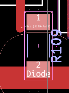

Hallo, Ich nutze seit jahren kicad und mit der Version 7.0 gab es ein paar änderung bezüglich der benutzerfreundlichkeit.
Früher konnte ich Bauteile im PCB editor auswählen und so verschieben dass sie im ratser einrasten, nun ist es so das jedes bauteil einen rast offset hat. Wie kann ich diese (für jedes bauteil individuelle) rast-offset zurücksetzen?
OP #7367438
Wenn ich ein Bauteil greifen und verschieben möchte, dann fällt mir auf, dass ich kein einziges Bauteil so greifen kann, dass der Bauteilmittelpunkt (das durch rosa kreuz dargestellt). Wie kann ich nun das Bauteil im Raster ausrichten, ohne das ich nun koordinaten des Bauteils auf ganze vielfache des Rasters runden muss? Bin ich wirklich der einzige mit dem Problem?
#7367642
Dirk F. schrieb:
Also bei mir gehts sehr gut (KICAD 7)
Dito, funktioniert hier eigentlich noch genauso wie bei KiCad 6.
  • Mauszeiger etwa in der Mitte des Bauteil positionieren und M drücken: Bezugspunkt ist die Mitte des Bauteils.
  • Mauszeiger über einem Pad positionieren und M drücken: Bezugspunkt ist der Mittelpunkt des Pads.
