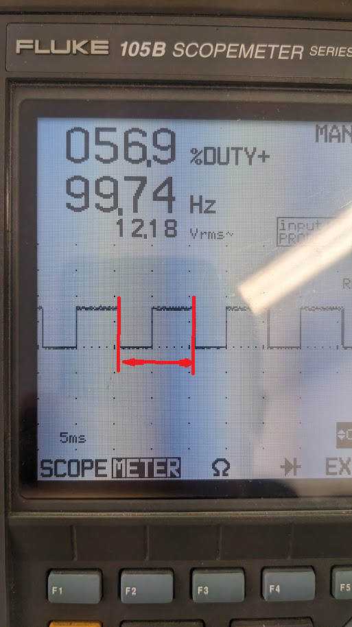

Guten Tag,
ich versuche gerade eine stabile Strommessung eines PWM Signals zu
programmieren.
Das PWM hat eine Frequenz von 100Hz.
ich verwende den STM32F103 als Mikrocontroller.
Gibt es eine Möglichkeit den ADC so zu konfigurieren das ich meine
Messungen genau zwischen der Periode des PWM messe?
Oder wie geht man an so eine Messung richtig ran?
Danke für die Hilfe.
von Vanye R. (vanye_rijan)
Wenn es das ist was du messen willst dann kannst du das
selbstverstaendlich so machen. Du laesst dir halt vom Timer deiner PWM
irgendwie geschickt einen IRQ erzeugen und syncronisierst deinen ADC
damit.
Du koenntest damit anfangen das du dein Problem richtig schilderst.
Ueblicherweise verwendet man PWM als eine Art Schaltnetzteil, es soll
also eine mittlere Gleichspannung/strom erzeugt werden und eigentlich
wuerde man die dann messen wollen, also nach einem Filter.
Aber was wissen wir schon was du willst?
Vanye
Wofür brauchst du so eine niedrige Frequenz?
Es gibt bei einer PWM kein "dazwischen". Denn was, wenn das PWM
Tastverhältnis 0 ist oder 100%? Also musst du erst mal definieren, wo
der Zeitpunkt sein soll: gleich nach der steigenden oder nach der
fallenden Flanke? Hat die Last induktive Anteile?
von Ingo L. (corrtexx)
Du musst deinen Timer so konfigurieren, dass er hoch- und runterzählt
(Center-Aligned). Dann kannst du noch konfigurieren, ober er im oberen
oder unteren Wendepunkt den ADC triggert (Repetition Counter), oder
beides. Dann hast du den ADC immer an der selben PWM-Stelle synchron- so
habe ich das auf nem STM32F0 gemacht:

von Axel S. (a-za-z0-9)
> programmieren.
Was nennst du "stabil"? Ist denn der Strom stabil?
Also ist die PWM langsam und der µC tendentiell eher schnell.
Die Periodendauer ist der Zeitraum in dem sich ein (periodisches,
natürlich) Signal wiederholt. Da gibt es kein "dazwischen".
Ich nehme an, dir geht es um die Messung des Stromes, wenn deine PWM
"angeschaltet" ist. Das geht wenn die PWM mindestens so lange
angeschaltet ist, wie die S&H Stufe des ADC braucht um die
Eingangsspannung zu erfassen. Und natürlich muß der Strom schon stabil
sein, die Last muß also ohmsch und nicht etwa kapazitiv oder induktiv
sein.
Dann konfigurierst du dir einen Interrupt auf den Start des PWM-Signals
und startest den ADC in der ISR. Eventuell kann man den ADC auch direkt
mit dem Timer verheiraten, schau halt selber ins Datenblatt. Und wenn du
nach dem aktivieren des PWM-Signals noch eine gewisse Zeit abwarten
willst, bevor du die Messung startest, nimmst du halt einen zweiten
Compare-Zeitpunkt dafür. Den mußt du natürlich anpassen, wenn du die PWM
änderst.

Ich füge ein Bild ein. Hoffe das macht mein Vorhaben klarer.

Zeig doch mal zusätzlich zur PWM die Strommeßspannung. Und miß mal die
Induktivität der Ventilspule. Denn je nach Verlauf des Stromanstiegs in
der Induktivität würde man die Samplezeiten anders legen müssen ...
LG, Sebastian
von Mein_erstes_Mal (peter_s158)
Sorry wenn ich mich nicht erkläre.
Also ich habe Testweiße mein PWM mit einem Dutycyle von 50% laufen.
Das Ventil nimmt am Anfang 600 mA auf nach 10 Minuten ist das Ventil
warm und der Strom sinkt auf 560 mA
Wenn ich den Strom mit dem Mikrocontroller messe dann messe ich den
Strom zwar. Jedoch habe ich eine Schwankung von +-6 bis8 mA.
